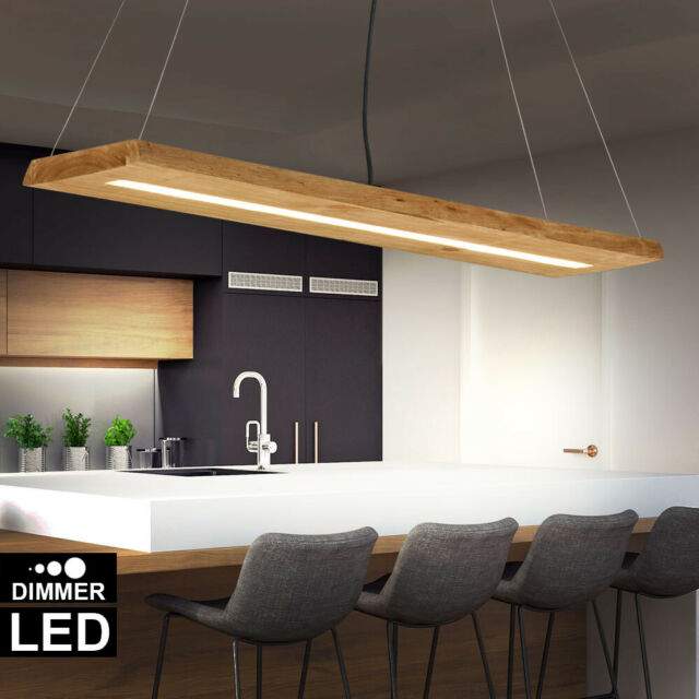

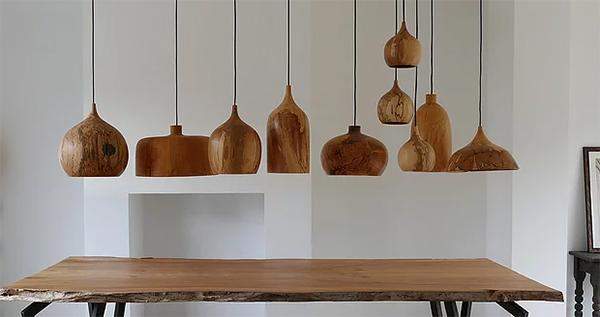

Se come immagino i tuoi diffusori principali sono le LS3/5a e:
non vuoi calcolarti la frequenza di Schroedinger del tuo ambiente,
non vuoi e puoi equalizzare nemmeno solo sotto i 150 Hz,
non vuoi neppure applicare il solito buon modo di procedere per il controllo delle basse frequenze in piccoli ambienti, che sarebbe quello delle doghette di legno leggere alle pareti, larghe una decina di cm, bloccate solo agli estremi libere di vibrare, a qualche cm dal muro..........
non hai altra strada che arredare la tua stanza quadrata con mobili relativamente molto grandi, in modo da rompere  stazionarie e risonanze.
Attenzione non devi riempire solo le pareti perimetrali ma anche e soprattutto il soffitto, appendendo diversi lampadari in legno ingombranti  che frangeranno le riflessioni in diverse direzioni e ancora se puoi, occupando con altri grossi oggetti di arredamento anche gli angoli.
