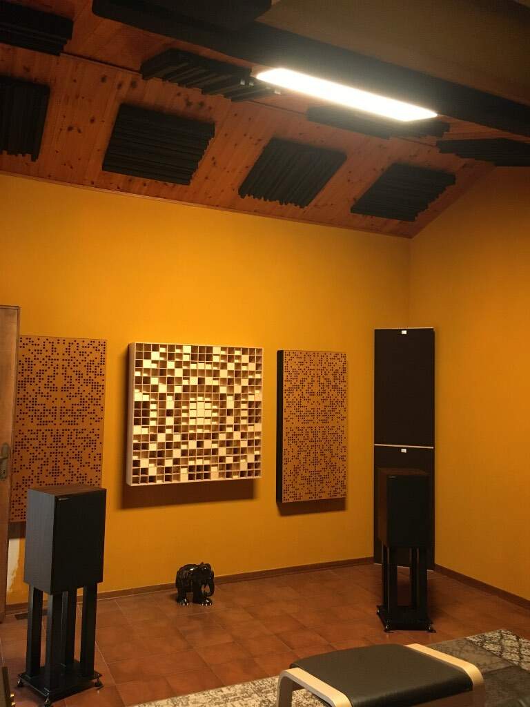

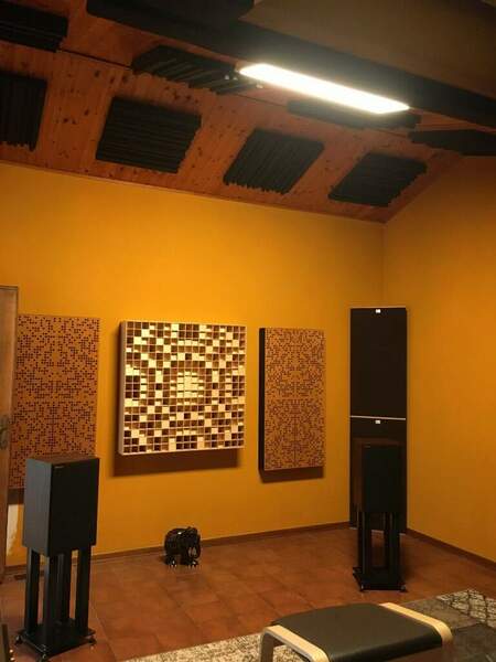

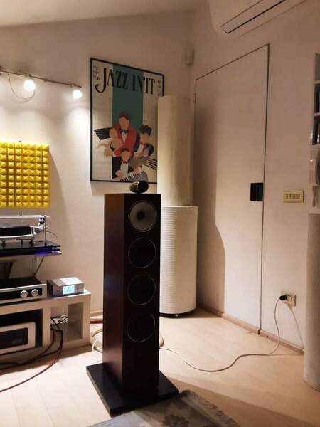

Guidris Inviato 25 Ottobre 2022 Condividi Inviato 25 Ottobre 2022 Posto alcune foto dei vari posizionamenti sperimentati per cercare di ridurre il problema . La disposizione che ha dato i migliori risultati anche se non e' quella più' adottata nelle mansarde e' questa Link al commento https://melius.club/topic/10884-un-semplice-trattamento-audio-fai-da-te-per-stanza-quadrata/page/3/#findComment-623343 Condividi su altri siti Altre opzioni di condivisione...

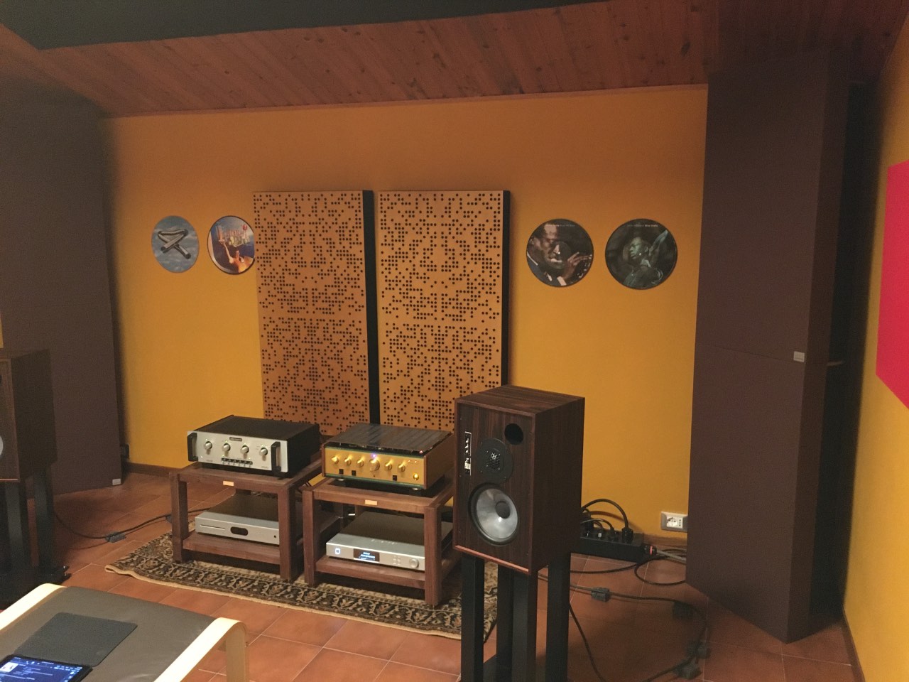

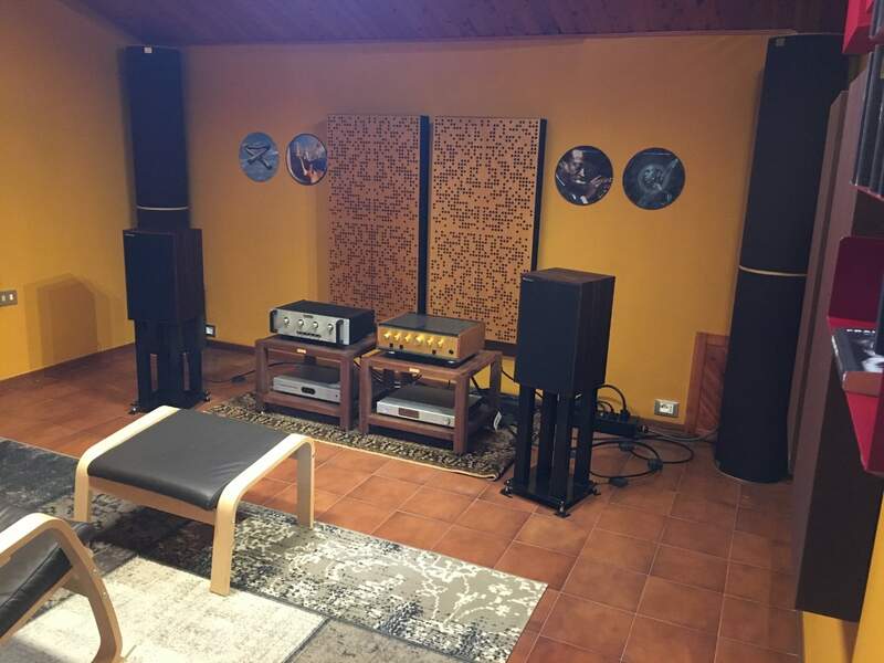

Guidris Inviato 25 Ottobre 2022 Condividi Inviato 25 Ottobre 2022 La parte posteriore Link al commento https://melius.club/topic/10884-un-semplice-trattamento-audio-fai-da-te-per-stanza-quadrata/page/3/#findComment-623345 Condividi su altri siti Altre opzioni di condivisione...

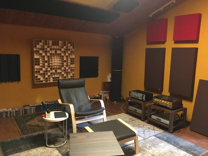

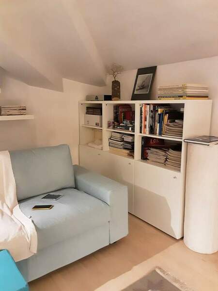

Guidris Inviato 25 Ottobre 2022 Condividi Inviato 25 Ottobre 2022 Quella consigliata dai tecnici del trattamento ( la seconda foto ) ma che mette più' in risalto il problema e un tentativo fatto io ( la prima foto ) 2 Link al commento https://melius.club/topic/10884-un-semplice-trattamento-audio-fai-da-te-per-stanza-quadrata/page/3/#findComment-623356 Condividi su altri siti Altre opzioni di condivisione...

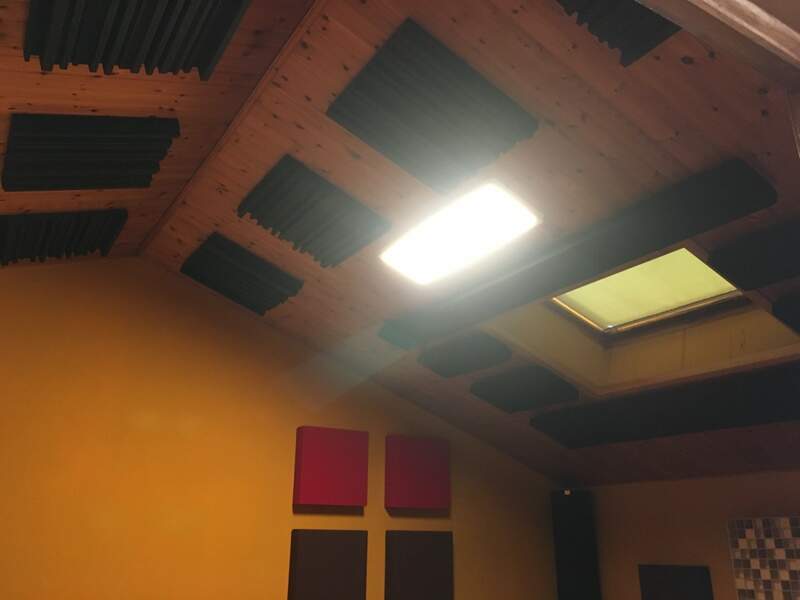

Guidris Inviato 25 Ottobre 2022 Condividi Inviato 25 Ottobre 2022 un particolare del soffitto Link al commento https://melius.club/topic/10884-un-semplice-trattamento-audio-fai-da-te-per-stanza-quadrata/page/3/#findComment-623360 Condividi su altri siti Altre opzioni di condivisione...
naim Inviato 25 Ottobre 2022 Condividi Inviato 25 Ottobre 2022 @Guidris Le LS5/9, se l'ambiente non è loro congeniale, sono un discreto mal di pancia, almeno lo erano le Rogers. Hai utilizzato altri diffusori per avere un riferimento? Sarebbe interessante vedere come si comporterebbe, ad esempio, una coppia di ATC scm20, perché ripeto: se l'ambiente non è compatibile con le Graham, è forse meglio cambiare strategia. Link al commento https://melius.club/topic/10884-un-semplice-trattamento-audio-fai-da-te-per-stanza-quadrata/page/3/#findComment-623404 Condividi su altri siti Altre opzioni di condivisione...
feli Inviato 25 Ottobre 2022 Condividi Inviato 25 Ottobre 2022 @GuidrisBeh, bellissima stanza, complimenti! Purtroppo il soffitto convergente il quel modo non è il più fortunato. Se vedo bene a causa della presenza di un angolo gigantesco sopra la tua testa, le riflessioni si concentrano e sommano proprio dove hai il punto di ascolto. Ti ricordo che tutti quei bei pannelli appesi su pareti e tetto, possono fare qualcosa alle medie ed alte frequenze ma sono assolutamente inutili per quanto riguarda la tua battaglia alle risonanze in bassa frequenza, lunghe metri e metri . A mio parere il problema della tua bella sala è che è terribilmente spoglia, vuota, nuda . Manca totalmente di mobilio in legno ingombrante e ripeto, ingombrante, massiccio e discontinuo (per capirci un mobile lineare come il tipico grosso armadio ad ante per camere da letto non serve), da posizionare lungo il perimetro delle pareti e, con un bel po' di fantasia, visto che la stanza è dedicata e vi entrano solo gli audiofili, appeso nella zona posteriore del tuo tetto, nei punti utili a rompere le riflessioni che si concentrano nella zona in cui hai per forza, necessità e buon senso, fissato il punto di ascolto.. Link al commento https://melius.club/topic/10884-un-semplice-trattamento-audio-fai-da-te-per-stanza-quadrata/page/3/#findComment-623444 Condividi su altri siti Altre opzioni di condivisione...

Luca58 Inviato 25 Ottobre 2022 Autore Condividi Inviato 25 Ottobre 2022 2 ore fa, Guidris ha scritto: un particolare del soffitto La tua stanza non ha solo il soffitto inclinato a una falda come avevo capito; cosi' si avvicina un po' al soffitto a botte, che effettivamente sembra che dia molti problemi. Sarebbe da provare ad allontanare molto di piu' i diffusori dalla parete retrostante, ma la lunghezza della stanza non lo permette piu' di tanto. Link al commento https://melius.club/topic/10884-un-semplice-trattamento-audio-fai-da-te-per-stanza-quadrata/page/3/#findComment-623515 Condividi su altri siti Altre opzioni di condivisione...
