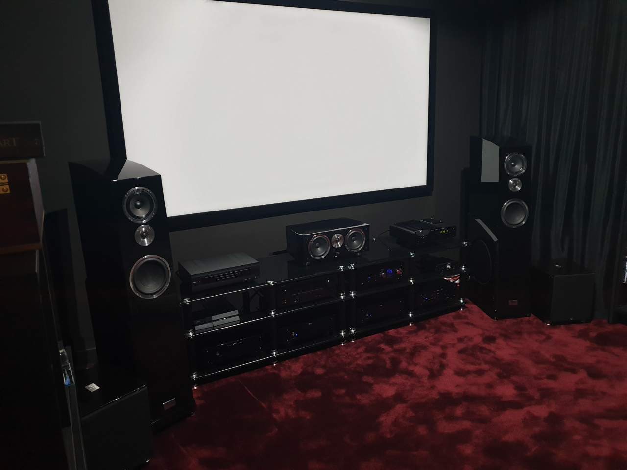

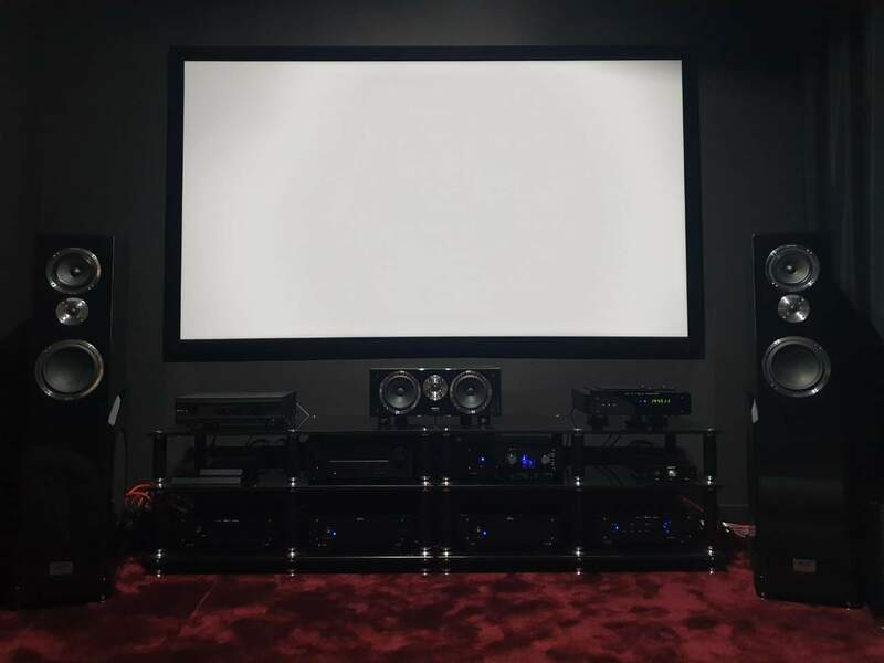

Renato Bovello Inviato 25 Ottobre 2022 Condividi Inviato 25 Ottobre 2022 2 ore fa, feli ha scritto: Renato, per curiosità, te la senti di inserire una fotina della sala in cui ascolti? Lo farei senza problemi se ne fossi capace . Ti scrivo in privato il mio numero di cellulare. Se mi mandi il tuo ti mando volentieri alcune foto . Dalle foto mi dirai che sono un pazzo e che non è possibile sentire bene . Lo penserei anch’io. L’unica cosa che posso fare è invitarti volentieri per un ascolto . Sempre che tu ne abbia voglia e che risieda a Milano o dintorni . Ti ho appena scritto Link al commento https://melius.club/topic/10884-un-semplice-trattamento-audio-fai-da-te-per-stanza-quadrata/page/4/#findComment-623601 Condividi su altri siti Altre opzioni di condivisione...

Turandot Inviato 26 Ottobre 2022 Condividi Inviato 26 Ottobre 2022 @Renato Bovello come hai inserito un diffusore così grosso in una stanza quadrata di modeste dimensioni? Link al commento https://melius.club/topic/10884-un-semplice-trattamento-audio-fai-da-te-per-stanza-quadrata/page/4/#findComment-623982 Condividi su altri siti Altre opzioni di condivisione...

Renato Bovello Inviato 26 Ottobre 2022 Condividi Inviato 26 Ottobre 2022 5 ore fa, Turandot ha scritto: come hai inserito un diffusore così grosso in una stanza quadrata di modeste dimensioni? Scusa tanto se tardo a risponderti. Sto uscendo ma ,in serata, mi ricordero' di scriverti. Grazie Link al commento https://melius.club/topic/10884-un-semplice-trattamento-audio-fai-da-te-per-stanza-quadrata/page/4/#findComment-624323 Condividi su altri siti Altre opzioni di condivisione...
