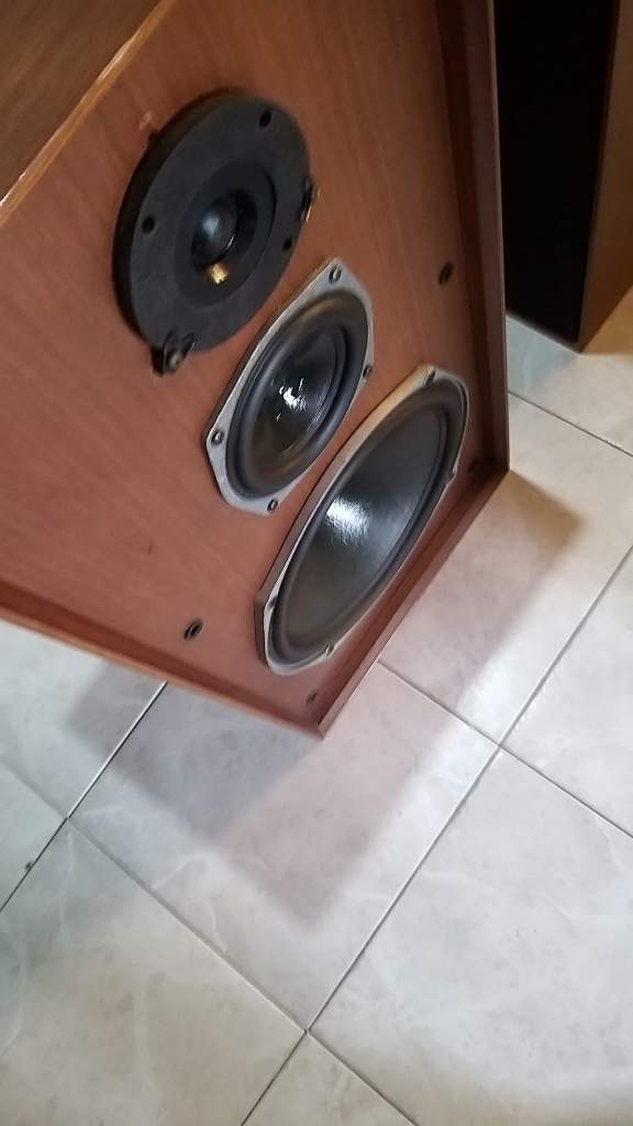

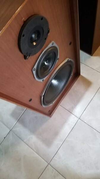

giggione Inviato 26 Ottobre 2022 Condividi Inviato 26 Ottobre 2022 Buongiorno ragazzi vorrei un consiglio, queste casse di un mio amico non hanno i tweeter originali,errori di gioventù,per comprarli gli originali quali modelli prendere?hf2000-2003 o le seas?medi e woofer sono tutti originali come il crossover,grazie Link al commento https://melius.club/topic/10915-celestion-ditton-44-consiglio-tweeter/ Condividi su altri siti Altre opzioni di condivisione...
what Inviato 26 Ottobre 2022 Condividi Inviato 26 Ottobre 2022 @giggione Gli originali sono gli hf 2000,a trovarli... 1 Link al commento https://melius.club/topic/10915-celestion-ditton-44-consiglio-tweeter/#findComment-624311 Condividi su altri siti Altre opzioni di condivisione...
giggione Inviato 26 Ottobre 2022 Autore Condividi Inviato 26 Ottobre 2022 si ok,alcuni vendono il Seas 19TFF o hf 2003 uguali al hf 2000,mi conviene lasciarli così senza tweeter originali? Link al commento https://melius.club/topic/10915-celestion-ditton-44-consiglio-tweeter/#findComment-624617 Condividi su altri siti Altre opzioni di condivisione...

what Inviato 26 Ottobre 2022 Condividi Inviato 26 Ottobre 2022 @giggione Personalmente sono sempre dell'idea di conservare l'originalità dei componenti, insomma come mamma li ha fatti.Per cui ,anche per aumentare le probabilità di vendita,uso lo stesso pensiero.Basta aspettare sulla sponda del fiume che passi una coppia di tweeter e il gioco è fatto.Non capita spesso ma capita... Occhio ai dati tecnici, che siano da 4 ohm. Link al commento https://melius.club/topic/10915-celestion-ditton-44-consiglio-tweeter/#findComment-624801 Condividi su altri siti Altre opzioni di condivisione...

poeta_m1 Inviato 27 Ottobre 2022 Condividi Inviato 27 Ottobre 2022 Occhio che gli HF2000 esistono in versione 8 ohm e 4 ohm. Se la memoria non mi inganna, le Ditton 44 prevedono i tweeter 4 ohm. Link al commento https://melius.club/topic/10915-celestion-ditton-44-consiglio-tweeter/#findComment-625029 Condividi su altri siti Altre opzioni di condivisione...

oscilloscopio Inviato 27 Ottobre 2022 Condividi Inviato 27 Ottobre 2022 @giggione cerca gli HF2000, e dai una controllata ai crossover una volta sistemate sono gran bei diffusori, vale la pena restaurarle a dovere. 1 Link al commento https://melius.club/topic/10915-celestion-ditton-44-consiglio-tweeter/#findComment-625062 Condividi su altri siti Altre opzioni di condivisione...
poeta_m1 Inviato 27 Ottobre 2022 Condividi Inviato 27 Ottobre 2022 5 ore fa, oscilloscopio ha scritto: cerca gli HF2000, e dai una controllata ai crossover una volta sistemate sono gran bei diffusori, vale la pena restaurarle a dovere. Corretto, la coppia che mi era capitata aveva gli elettrolitici fuori specifiche (misurati al capacimetro). Link al commento https://melius.club/topic/10915-celestion-ditton-44-consiglio-tweeter/#findComment-625491 Condividi su altri siti Altre opzioni di condivisione...
