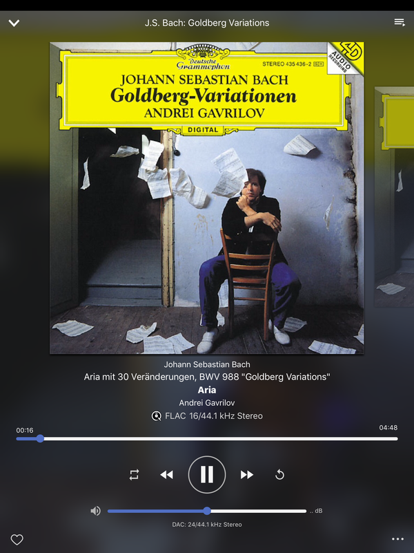

Sto ascoltando in cuffia, proprio adesso, con una vecchia Sony CD3000, l’aria delle Goldberg dell’album di Gavrilov...
E beh... sì il pianoforte è registrato bene...ma ecco... proprio le note acute della penultima ottava, suonano in formato 16/44 come possono: male cioè, perché perdendo le armoniche, sembrano solo le corde a suonare e non l’intera cassa del pianoforte (ad orecchio mi pare uno Steinway ma non ho le note di retrocopertina per controllare...semmai che ce l’ha mi corregga..). E l’effetto finale fa “troppo Carillon”...

Perché se i files sono in 16/44 il dac ti segna 24/44? (Dallo screenshot....)
No, il DAC, in questo caso lo Schiit Yggrdrasyll, segna (con le lucine...) correttamente che sta ricevendo il file a 16 bit, ma è Audirvana che non ha ha il corretto “feedback” dal DAC, perché il segnale dal Mac va prima al Berkeley USB Converter e non direttamente al DAC Yggdrasyll ...tutto qui...
In realtà non è neppure Audirvana. Sul Mac, ma la App sull’iPad ad avere questo “problema”... ma ecco... non è poi una cosa che mi impedisce di usare la comodissima App per comandare a distanza il Mac e per leggere i libretti illustrativi degli album...
