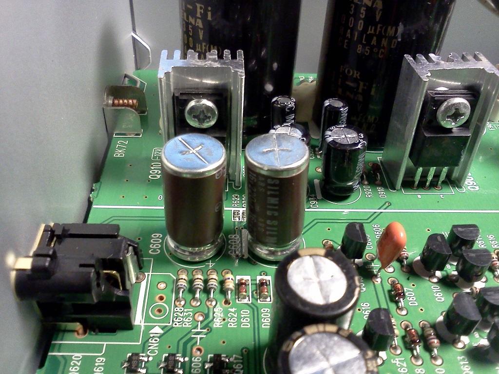

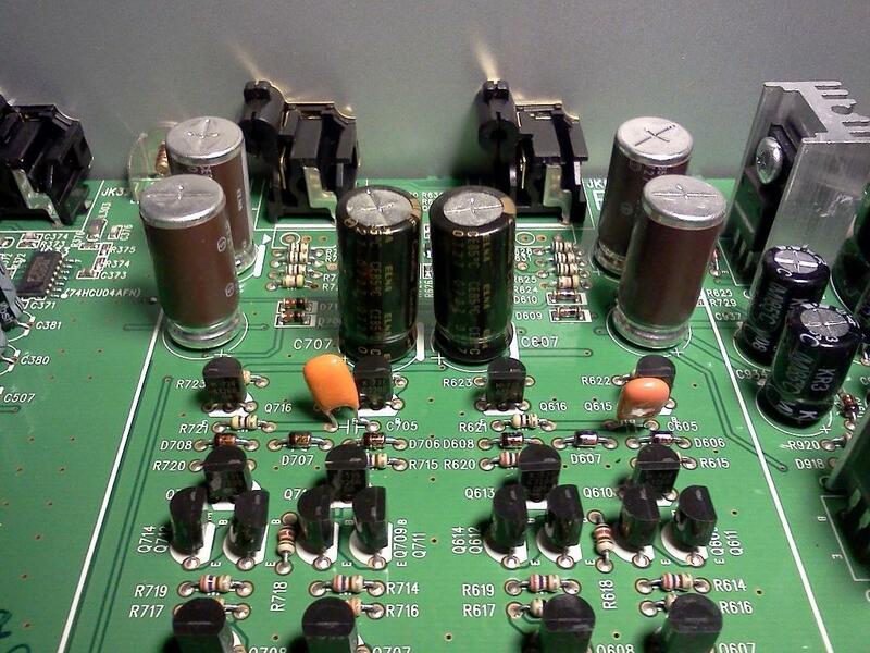

Se posti qualche foto sarà più facile aiutarti ed anche valutare i condensatori montati d'origine.
Marantz spesso usa condensatori Elna (Cerafine quando erano ancora in produzione e Silmic) quindi potresti anche essere già 'a posto'  rispetto ad alcuni consigli che hai ricevuto...
Qui vedi delle foto di un CD6002 come da origine, Cerafine e Silmic in bella vista sull'uscita...prima di cambiare quelli cambieri le 'goccie' arancioni con degli Amtrans AMCH.
https://melius.club/topic/1099-sostituzione-condensatori-uscita-cd/#findComment-35224
Confermo che cambiare un elettrolitico con un altro, seppure di migliore qualità, non è che porti a chissà quali cambiamenti.
Sul valore, nel 99% dei casi in genere hanno valori così alti per poter mostrare alle misure risposte in frequenza che partono da 1Hz, sono infatti dei filtri passa alto.
Per cui portare il valore da 47 a 100uF non aumenterà di certo i bassi, ma semplicemente diminuirà la frequenza di taglio, che magari passerà da 2 a 1Hz.
Ovviamente assolutamente inutile per la risposta a bassa frequenza, che in banda audio non cambierà di una virgola.
Proprio per questo motivo, può essere conveniente sostituire l'elettrolitico, che è in serie al segnale, con un plastico di buona/ottima qualità di valore anche molto inferiore, in quanto in banda audio non avrà effetto.
Per esempio si può passare tranquillamente da 47uF elettrolitico a 4,7uF plastico.
Magari la risposta invece che da 1Hz partirà da 10Hz, ma penso che ce ne si possa fare una ragione.
Altrimenti, se proprio vogliamo stare tranquilli, si mette un 22uF.
Il problema è farceli stare.
