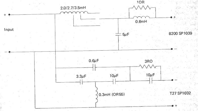

bambulotto Inviato 2 Novembre 2022 Condividi Inviato 2 Novembre 2022 Sembra che Suono o Audioreview provarono questi diffusori e pubblicarono lo schema dei crossover. Dovendo trasformare le RF in AB mi sarebbe di grande aiuto lo schema pubblicato su queste riviste o, magari, in rete. Io non ho trovato ancora nulla. Grazie a chi potrà aiutarmi. Link al commento https://melius.club/topic/11081-kef-104rf-~-104ab-crossover/ Condividi su altri siti Altre opzioni di condivisione...

qzndq3 Inviato 2 Novembre 2022 Condividi Inviato 2 Novembre 2022 @bambulotto Non so se possano servirti https://www.hifiloudspeakers.info/Anatomy/Crossovers/DN22SP1065Crossover104ab/DN22SP1065Cross104abIndex.html https://www.hifiloudspeakers.info/Anatomy/Crossovers/104aB/KEF104aBcrossover.gif https://www.diyaudio.com/community/threads/kef-104-to-kef-104ab-mkii-with-spice.189530/ Questo è lo schema del xover delle 104AB 1 Link al commento https://melius.club/topic/11081-kef-104rf-~-104ab-crossover/#findComment-632856 Condividi su altri siti Altre opzioni di condivisione...

ediate Inviato 3 Novembre 2022 Condividi Inviato 3 Novembre 2022 @bambulotto Più che altro, in quell'articolo stanno discutendo della rete di crossover implementata nella 104aB; pur ammettendo che, per l'epoca, quel circuito era molto avanzato, stanno sostenendo che, alla luce dei componenti presenti oggi (ed assenti allora), si potrebbe fare ancora meglio, specie nella rete del tweeter, con i condensatori al polipropilene. Però, per quel che serve a te (modificare un filtro di RS104 in 104aB) non è una modifica difficile "lato woofer" se hai un pizzico di dimestichezza con il saldatore; basta aggiungere una resistenza in parallelo alla bobine nella rete del woofer, mentre la parte "tweeter" è stata completamente riprogettata (la parte più "complessa" per un non-tecnico è il cambio del valore dell'induttanza da 0,25 mH a 0,3 mH) il resto è un cambio del valore di due condensatori e un paio di componenti in più. Se te la senti... altrimenti mi rivolgerei a Lorenzo Betti. 1 Link al commento https://melius.club/topic/11081-kef-104rf-~-104ab-crossover/#findComment-634083 Condividi su altri siti Altre opzioni di condivisione...

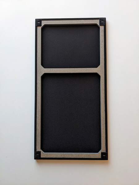

bambulotto Inviato 9 Novembre 2022 Autore Condividi Inviato 9 Novembre 2022 @BEST-GROOVE Grazie lo stesso. Sei stato gentile e disponibile come sempre. In realtà ero interessato a modificare il crossover delle 104RS per renderle AB poichè avevo trovato delle 104RS vicino casa ed in eccellente stato. Nel frattempo sono riuscito a trovare fortuitamente delle 104AB e le ho prese. Ho ordinato il kit di falconacoustics per ricapparle e quindi problema risolto. Ora devo preoccuparmi delle griglie perchè assenti. Magari se qualche forumer ha avuto lo stesso problema può condividere le proprie esperienze al riguardo visto che le griglie originali sono ormai sbriciolate. Link al commento https://melius.club/topic/11081-kef-104rf-~-104ab-crossover/#findComment-639035 Condividi su altri siti Altre opzioni di condivisione...
Moderatori BEST-GROOVE Inviato 9 Novembre 2022 Moderatori Condividi Inviato 9 Novembre 2022 @bambulotto le facevo più anni 80 rispetto a quanto riferito da @ediate che invece appartengono agli anni 70, ad ogni modo se sei già riuscito a rimediare per portarti avanti con la modifica tanto di guadagnato... al limite sbucasse fuori per caso tra vecchissimi numeri di Suono ti sarà sempre utile per leggerti e conservare la recensione. 1 Link al commento https://melius.club/topic/11081-kef-104rf-~-104ab-crossover/#findComment-639153 Condividi su altri siti Altre opzioni di condivisione...

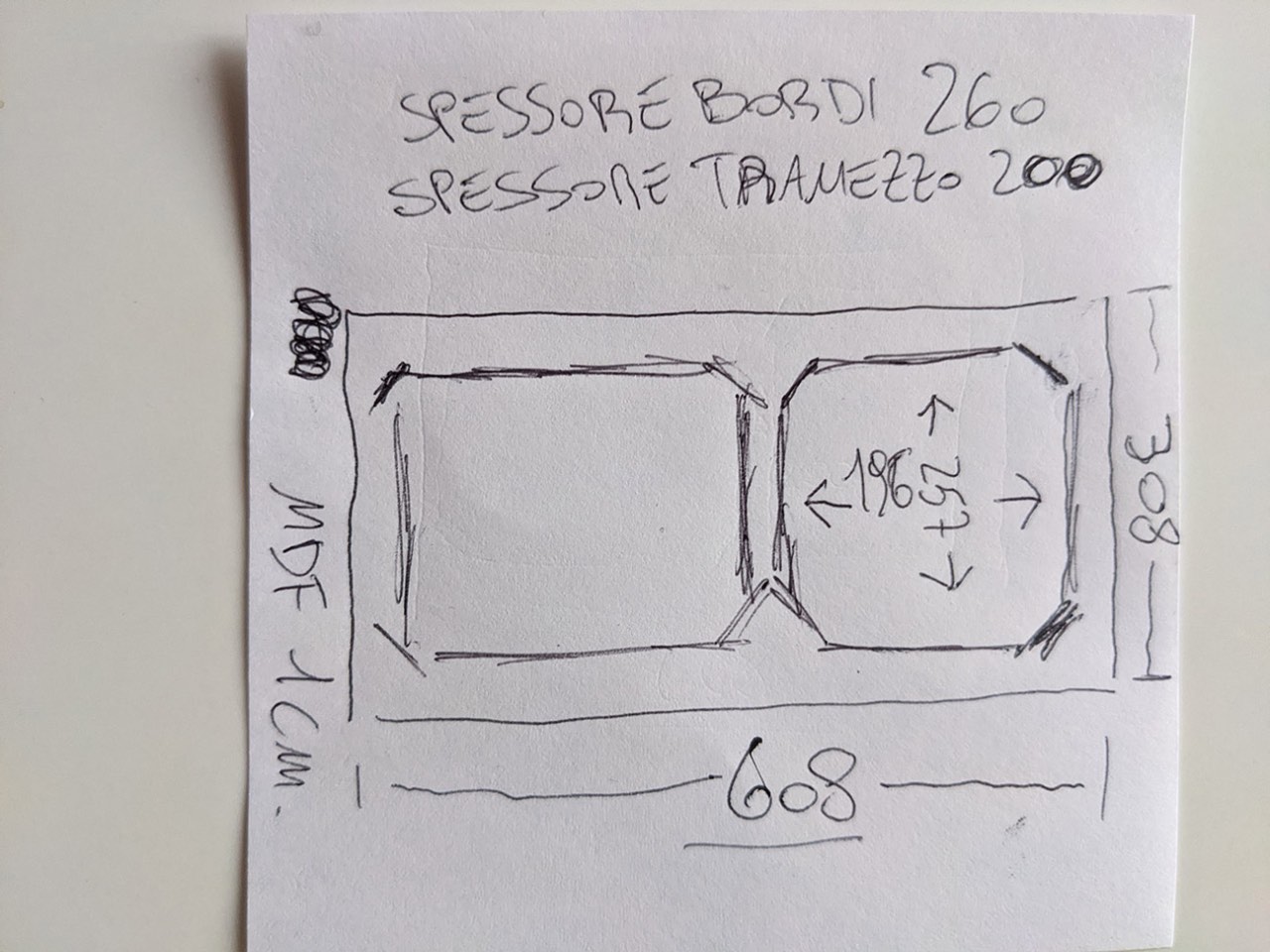

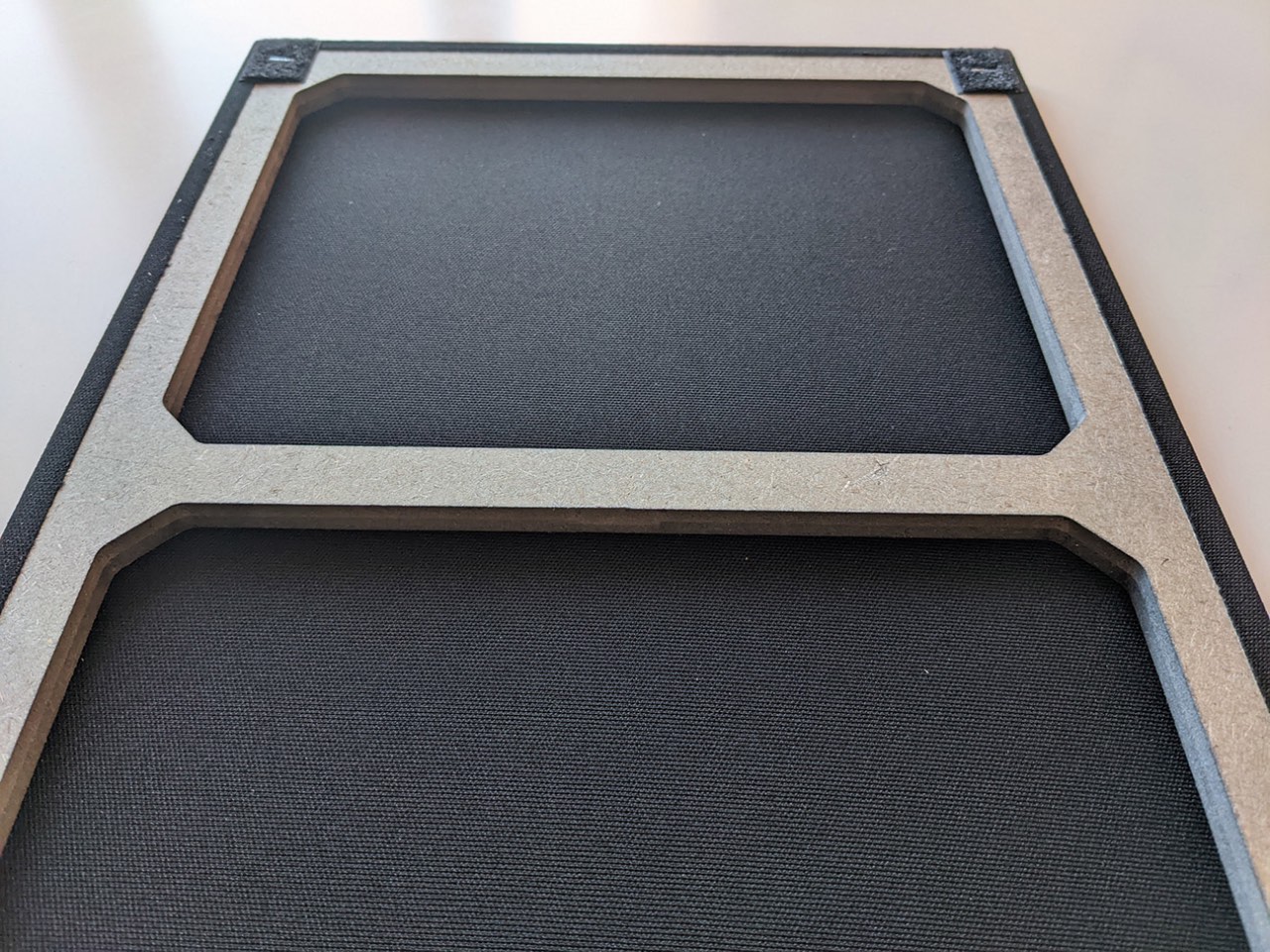

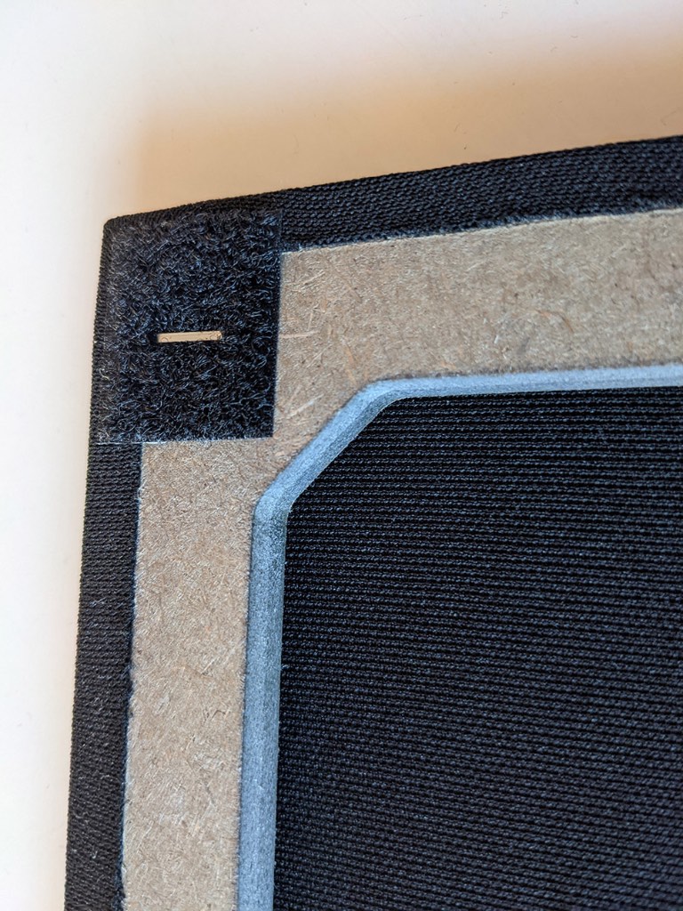

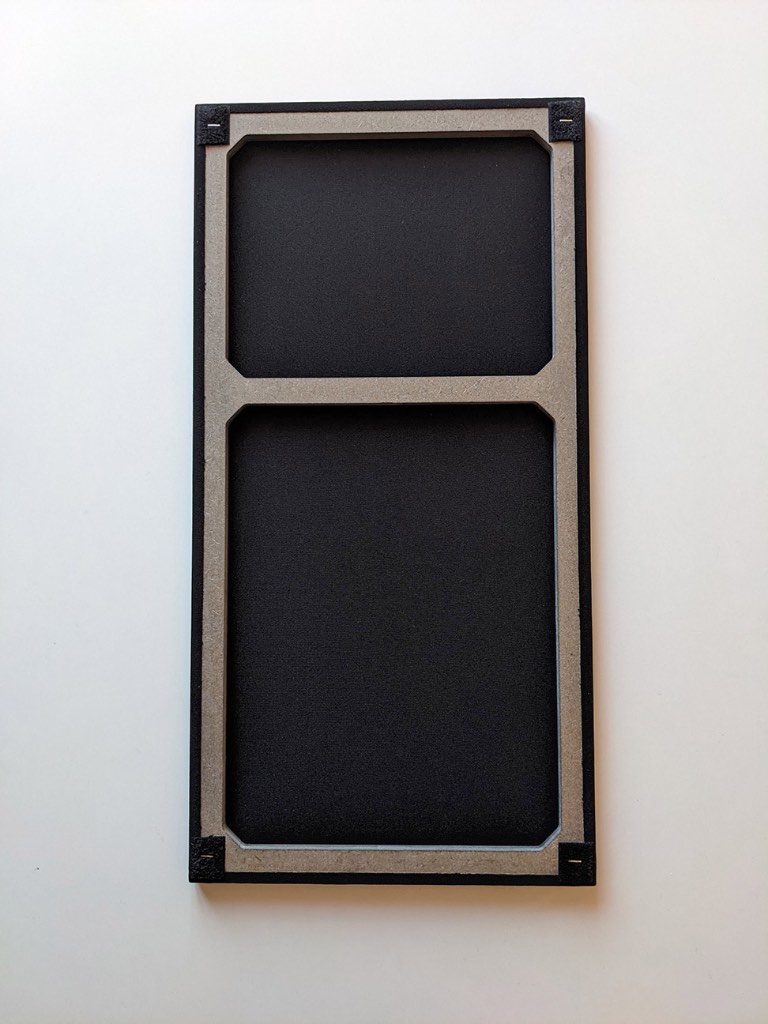

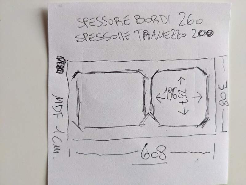

Velvet Inviato 9 Novembre 2022 Condividi Inviato 9 Novembre 2022 @bambulotto Queste le ho prese in UK già fatte, ma ad esempio Andrea @andpi65 le ha realizzate partendo dalle misure che gli ho fornito: 1 1 Link al commento https://melius.club/topic/11081-kef-104rf-~-104ab-crossover/#findComment-639164 Condividi su altri siti Altre opzioni di condivisione...
