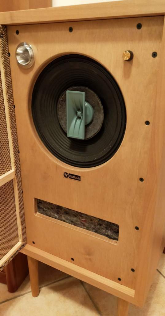

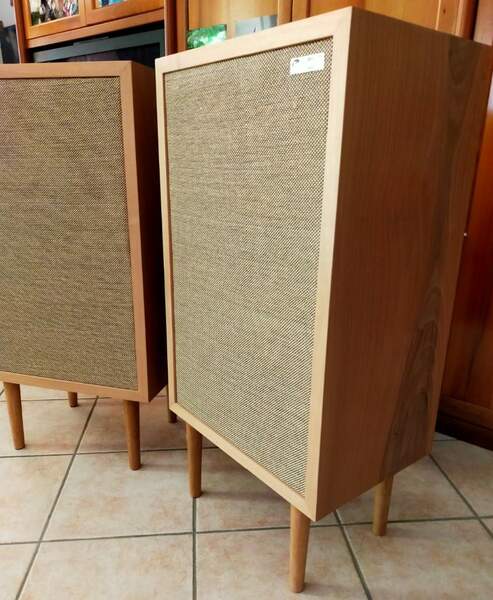

Severus69 Inviato 3 Novembre 2022 Condividi Inviato 3 Novembre 2022 Ho questi diffusori (che suonano meravigliosamente) che ho finito a cera tinta noce. Ma per i miei gusti sono troppo chiari. Ho già dato 5 mani, ma non si scuriscono come vorrei. Avete dei consigli su come scurirle? Qualche tipo o marca di cera che scurisca veramente? Grazie Link al commento https://melius.club/topic/11084-finitura-a-cera/ Condividi su altri siti Altre opzioni di condivisione...

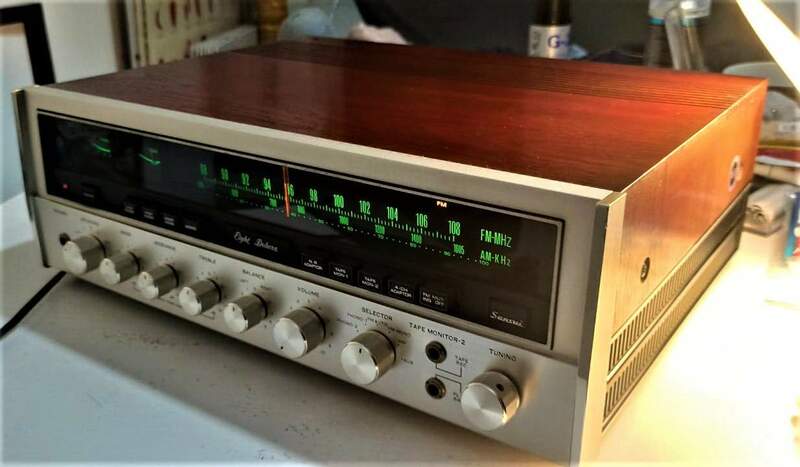

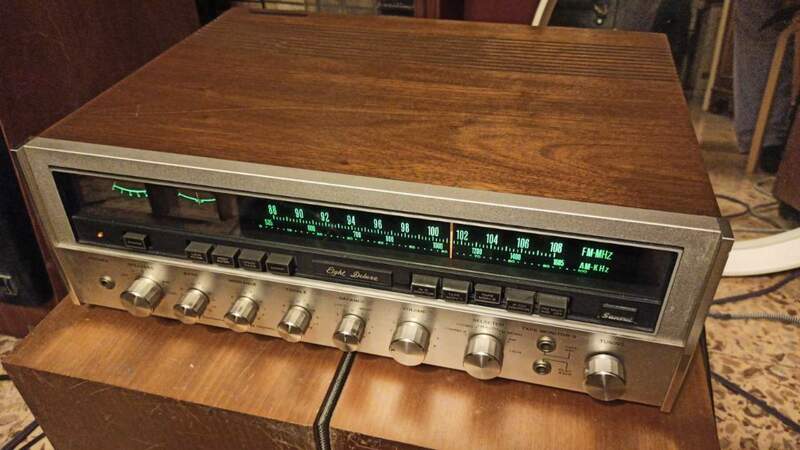

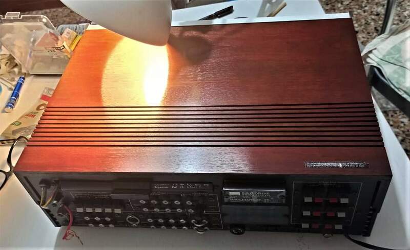

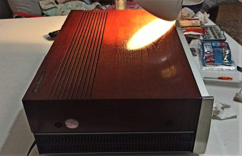

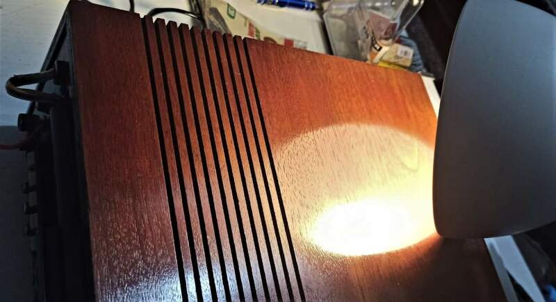

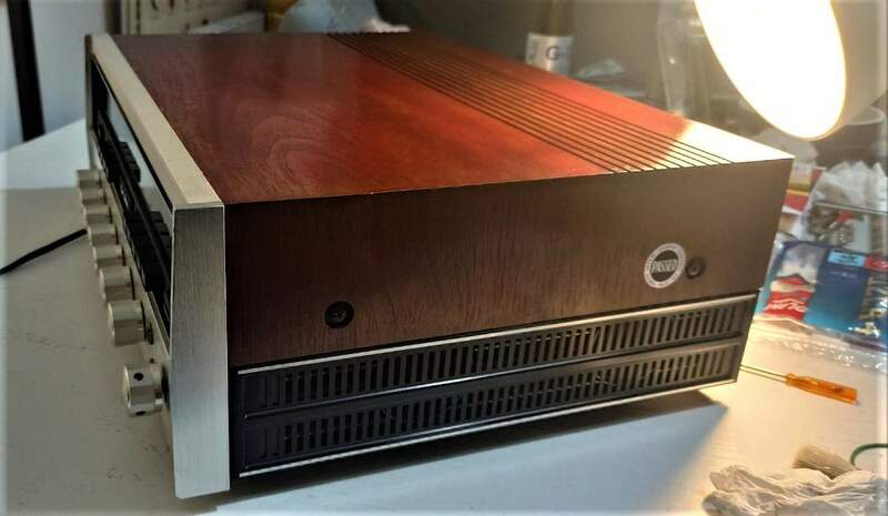

landrupp Inviato 3 Novembre 2022 Condividi Inviato 3 Novembre 2022 Ciao Severus, se vuoi scurire il legno puoi provare a passare il lucido da scarpe, magari te lo procuri nella tonalità di marrone che preferisci: lo passi con la spazzola - quella delle scarpe a setole medie va bene - come normalmente fai con le calzature in pelle e poi rimuovi l'eccesso con un panno di lana sfregando bene in più passate finché il panno non toglie più colore, ripetendo più volte se è il caso (se vuoi puoi anche fare delle prove a parte per verificare se finitura e colore sono di tuo gradimento); il risultato è molto naturale e semilucido, per farti un'idea posto alcune immagini prima/dopo di un apparecchio a cui ho trattato la scocca in legno con un lucido rosso per ottenere una finitura tipo ciliegio, l'effetto finale è un semigloss che esalta le fibre del legno ma non diventa un "lucido a specchio", l'odore va via in fretta. Tieni conto che il lucido contiene cera e venendo normalmente usato per il cuoio, che è più delicato, sul legno va più che bene e puoi ripetere il trattamento negli anni. PS: comunque, i tuoi diffusori anche così sono molto belli. 1 1 Link al commento https://melius.club/topic/11084-finitura-a-cera/#findComment-632998 Condividi su altri siti Altre opzioni di condivisione...

Severus69 Inviato 3 Novembre 2022 Autore Condividi Inviato 3 Novembre 2022 @landrupp Si, non sono male anche così, ma da quando le ho immaginate nella mia mente sono sempre state noce scuro, anche per dargli un aspetto più vintage visto che gli altoparlanti usati sono dei primi anni '60. Grazie del consiglio, farò sicuramente una prova. 1 Link al commento https://melius.club/topic/11084-finitura-a-cera/#findComment-633037 Condividi su altri siti Altre opzioni di condivisione...

madero Inviato 3 Novembre 2022 Condividi Inviato 3 Novembre 2022 @Severus69 ma quanto son belli questi diffusori. Che modello sono? Link al commento https://melius.club/topic/11084-finitura-a-cera/#findComment-633635 Condividi su altri siti Altre opzioni di condivisione...
Severus69 Inviato 3 Novembre 2022 Autore Condividi Inviato 3 Novembre 2022 @madero Sono autocostruiti, con altoparlanti Electrovoice 12trxb ed ispirati ad un progetto Electrovoice degli anni '60 le Lancaster Enclosure. È per questo che le vorrei più scure, per avere un aspetto più anni '60... E la cosa bella è che suonano da paura... 2 Link al commento https://melius.club/topic/11084-finitura-a-cera/#findComment-633797 Condividi su altri siti Altre opzioni di condivisione...
Gici HV Inviato 3 Novembre 2022 Condividi Inviato 3 Novembre 2022 @Severus69 Io le trovo molto belle chiare. Triassiali o sbaglio? Credo introvabili o quasi.. Link al commento https://melius.club/topic/11084-finitura-a-cera/#findComment-633871 Condividi su altri siti Altre opzioni di condivisione...
madero Inviato 3 Novembre 2022 Condividi Inviato 3 Novembre 2022 @Severus69 Spettacolari, immagino perfette con le valvole anni 60. Oltre agli electrovoice vedo un supertweeter? a che frequenza è tagliato ? @Gici HV quel tipo di altoparlanti si potrebbero anche trovare con un po' di fortuna a costi accettabili (con esclusione di altec e JBL) negli States. Purtroppo tasse e trasporto rendono improponibile l'acquisto. Io mi ritrovo con un bel triassiale University Sound che per qualche tempo, tardi anni 60 credo, ha fatto parte del gruppo Altec. Potrei costruirci attorno un impianto mono, magari per ascoltarci jazz o i primi beatles ma non saprei dove metterlo quindi giace in attesa di tempi migliori Link al commento https://melius.club/topic/11084-finitura-a-cera/#findComment-633882 Condividi su altri siti Altre opzioni di condivisione...
Severus69 Inviato 3 Novembre 2022 Autore Condividi Inviato 3 Novembre 2022 @Gici HV @madero Si, sono triassiali. In Europa molto difficili da trovare, io li ho presi da un signore di Torino che li aveva presi in Usa. Hanno una velocità ed un effetto live incredibili, l'unico difetto un evidente attenuazione delle alte frequenze, compensata dal super tweeter Pyle, economico ma veramente ottimo, tagliato a 6db ottava a 14khz. Ovviamente ottime con le valvole, ma ho trovato una sinergia notevole con il Quad 405...da non credere! Link al commento https://melius.club/topic/11084-finitura-a-cera/#findComment-633914 Condividi su altri siti Altre opzioni di condivisione...
audio2 Inviato 3 Novembre 2022 Condividi Inviato 3 Novembre 2022 comunque anche io le trovo bellissime con il colore che hanno adesso. poi vedi te eh. 1 Link al commento https://melius.club/topic/11084-finitura-a-cera/#findComment-633933 Condividi su altri siti Altre opzioni di condivisione...
