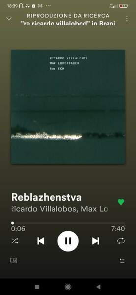

Dufay Inviato 3 Novembre 2022 Condividi Inviato 3 Novembre 2022 2 ore fa, Turandot ha scritto: ufay sotto i 30 diventa difficile che ci sia ed è più che giusto così. Alcuni pezzi di organo ci arrivano ma in realtà pochissimi e pochissime note. Secondo me non si perde nulla Se non li hai non lo sai... Il pezzo di Ricardo villalobos senza le bassissime cambia volto e altri casi ci sono. Vogliamo parlare poi del suono dell'ambiente di registrazione che fa parte del realismo a volte ricco di bassissime frequenza? Link al commento https://melius.club/topic/11095-quantit%C3%A0-e-qualit%C3%A0-delle-basse-frequenze/page/2/#findComment-634016 Condividi su altri siti Altre opzioni di condivisione...

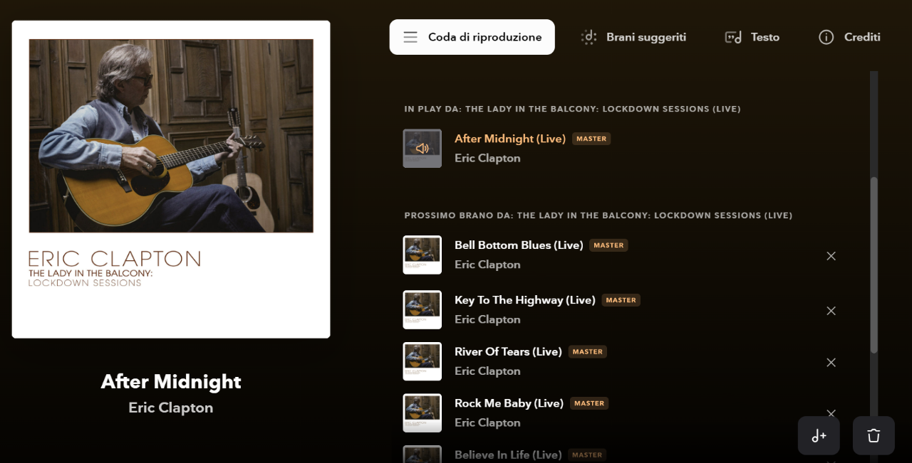

maxgazebo Inviato 3 Novembre 2022 Condividi Inviato 3 Novembre 2022 E' vero che non avere estensione lineare sotto i 35-40Hz non ti fa perdere molta informazione di un brano musicale...ma vi posso assicurare che sentire oscillare sulla pelle il palco in legno sotto il battito del piede di Eric Clapton su "Unplugged" è esperienza che appaga, almeno a me...😉 Link al commento https://melius.club/topic/11095-quantit%C3%A0-e-qualit%C3%A0-delle-basse-frequenze/page/2/#findComment-634023 Condividi su altri siti Altre opzioni di condivisione...
