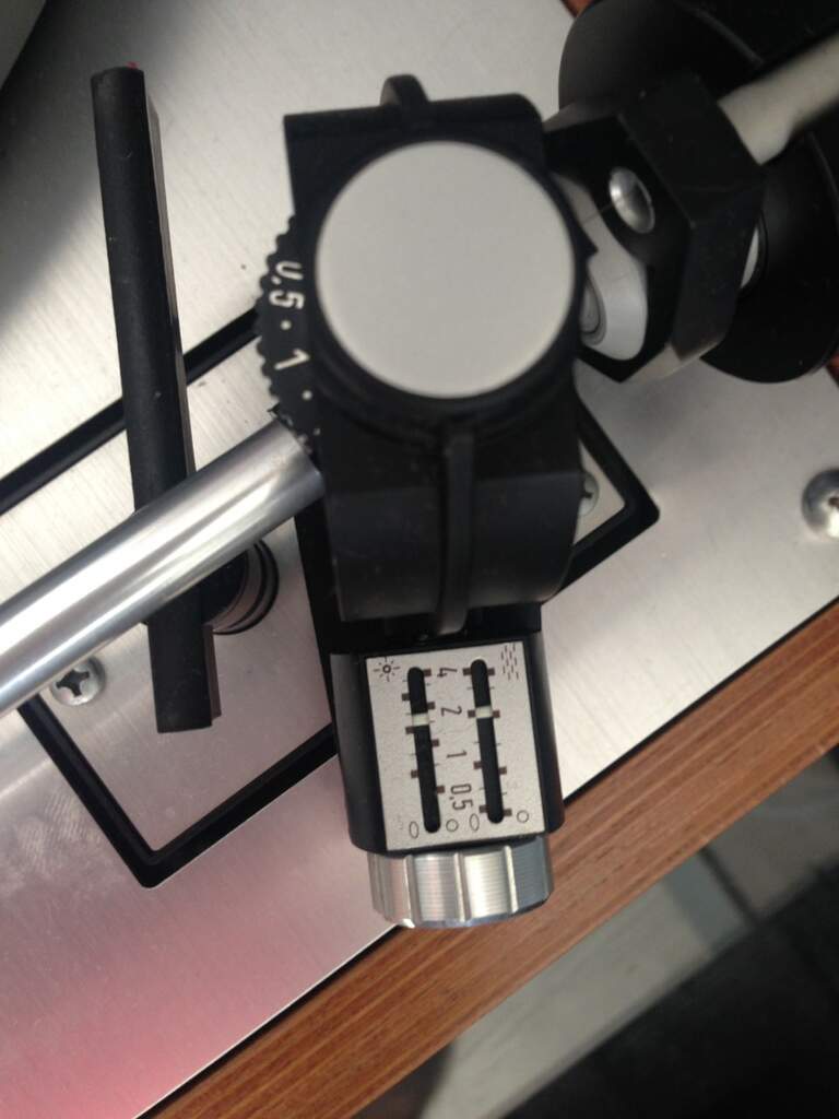

cri Inviato 8 Novembre 2022 Condividi Inviato 8 Novembre 2022 @rock56 la bolla deve essere estremamente sensibile. . . la mina amplifica. . . appena riesco controllo👍 Link al commento https://melius.club/topic/11174-anti-skating-technics-1401/page/2/#findComment-638865 Condividi su altri siti Altre opzioni di condivisione...
oscilloscopio Inviato 8 Novembre 2022 Condividi Inviato 8 Novembre 2022 Con uno specchietto messo sotto la testina si vede subito se è parallelo. 1 Link al commento https://melius.club/topic/11174-anti-skating-technics-1401/page/2/#findComment-638866 Condividi su altri siti Altre opzioni di condivisione...
cri Inviato 8 Novembre 2022 Condividi Inviato 8 Novembre 2022 13 minuti fa, oscilloscopio ha scritto: Con uno specchietto messo sotto la testina si vede subito se è parallelo. questa non la so! Link al commento https://melius.club/topic/11174-anti-skating-technics-1401/page/2/#findComment-638888 Condividi su altri siti Altre opzioni di condivisione...
oscilloscopio Inviato 8 Novembre 2022 Condividi Inviato 8 Novembre 2022 @cri Fai la prova, metti uno specchietto sotto la testina e fai appoggiare la puntina, se la testina non è parallela lo vedi che da un lato è più bassa. 1 Link al commento https://melius.club/topic/11174-anti-skating-technics-1401/page/2/#findComment-638892 Condividi su altri siti Altre opzioni di condivisione...
cri Inviato 8 Novembre 2022 Condividi Inviato 8 Novembre 2022 comunque in generale, ho notato che l'antiskat varia anche in base al taglio del diamante della puntina. sul disco liscio, che fa poco o nulla testo, in genere con tagli complessi lo devo tenere in proporzione più alto rispetto agli altri tagli semplici Link al commento https://melius.club/topic/11174-anti-skating-technics-1401/page/2/#findComment-638902 Condividi su altri siti Altre opzioni di condivisione...
rock56 Inviato 8 Novembre 2022 Condividi Inviato 8 Novembre 2022 31 minuti fa, oscilloscopio ha scritto: Con uno specchietto messo sotto la testina si vede subito se è parallelo. Alla "vecchia maniera"👍 Link al commento https://melius.club/topic/11174-anti-skating-technics-1401/page/2/#findComment-638910 Condividi su altri siti Altre opzioni di condivisione...
oscilloscopio Inviato 8 Novembre 2022 Condividi Inviato 8 Novembre 2022 @rock56 Esatto Link al commento https://melius.club/topic/11174-anti-skating-technics-1401/page/2/#findComment-638913 Condividi su altri siti Altre opzioni di condivisione...
azn131 Inviato 8 Novembre 2022 Condividi Inviato 8 Novembre 2022 @oscilloscopio per regolare l'azimuth io ho usato una squadretta e il portatestina risulta parallelo alle linee della squadretta. Tuttavia, il corpo della mia AT-VM95EB risulta sempre essere inclinato lievemente verso destra (guardandola frontalmente). Non ne capisco il motivo, ho provato più e più volte ma si sfalsava il parallelismo del portatestina. Ho pure allineato correttamente il corpo testina con la dima... Alla riproduzione non noto sibilanti o distorsioni se non quelle di fine solco quando si tratta di dischi incisi fino a quasi l'etichetta però nutro ora dubbi sul possibile stato dei vinili riprodotti in questo modo... Link al commento https://melius.club/topic/11174-anti-skating-technics-1401/page/2/#findComment-638948 Condividi su altri siti Altre opzioni di condivisione...
P3gasus Inviato 8 Novembre 2022 Autore Condividi Inviato 8 Novembre 2022 @rock56 potresti spiegarmi meglio la storia della mina? @cri il gioco di cui parlo avviene dopo aver stretto completamente la Shell. Se provo a forzare un pó a sinistra la Shell si puó minimamente spostare parliamo di poca cosa ma comunque si muove. stasera ho fatto la prova con inull Point e non combaciano per nulla se imposto la puntina col gauge della technicus… per far combaciare i null poi ti devo avanzare la testina di 2-3 mm. Non vorrei che ho una stampa dei null Point sbagliata,la ho scaricata da vynilengine. il taglio che sto cercando di regolare é uno shibata Link al commento https://melius.club/topic/11174-anti-skating-technics-1401/page/2/#findComment-638952 Condividi su altri siti Altre opzioni di condivisione...
oscilloscopio Inviato 9 Novembre 2022 Condividi Inviato 9 Novembre 2022 @azn131 il parallelismo dello Shell non ha importanza, è corretto che sia la testina ad essere allineata. Comunque alla fine è bene verificare il tutto con un disco test. 1 Link al commento https://melius.club/topic/11174-anti-skating-technics-1401/page/2/#findComment-639003 Condividi su altri siti Altre opzioni di condivisione...
cri Inviato 9 Novembre 2022 Condividi Inviato 9 Novembre 2022 @P3gasus la mia la ho scaricata da tn. . audio. no, il mio una volta bloccato non si muove Link al commento https://melius.club/topic/11174-anti-skating-technics-1401/page/2/#findComment-639027 Condividi su altri siti Altre opzioni di condivisione...
azn131 Inviato 9 Novembre 2022 Condividi Inviato 9 Novembre 2022 @oscilloscopio allora procederò con la dovuta regolazione 😉 grazie! Link al commento https://melius.club/topic/11174-anti-skating-technics-1401/page/2/#findComment-639039 Condividi su altri siti Altre opzioni di condivisione...
ediate Inviato 9 Novembre 2022 Condividi Inviato 9 Novembre 2022 L’importante è che qualunque dima scaricata sia stampata in “dimensioni reali”, in rapporto 1:1. Qualunque altro rapporto sfalsa non di poco la lettura dei null-point. Link al commento https://melius.club/topic/11174-anti-skating-technics-1401/page/2/#findComment-639041 Condividi su altri siti Altre opzioni di condivisione...
ediate Inviato 9 Novembre 2022 Condividi Inviato 9 Novembre 2022 @cri 9 ore fa, cri ha scritto: , in genere con tagli complessi lo devo tenere in proporzione più alto rispetto agli altri tagli semplici Verissimo. Nel braccio TP16 della Thorens, l’antiskating ha una scala “più forte” per i tagli diversi dal conico. Link al commento https://melius.club/topic/11174-anti-skating-technics-1401/page/2/#findComment-639047 Condividi su altri siti Altre opzioni di condivisione...
cri Inviato 9 Novembre 2022 Condividi Inviato 9 Novembre 2022 @ediate allora non me lo sono sognato!🤣 @ediate esattamente Link al commento https://melius.club/topic/11174-anti-skating-technics-1401/page/2/#findComment-639059 Condividi su altri siti Altre opzioni di condivisione...
