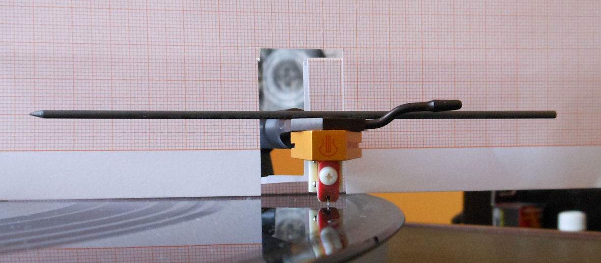

rock56 Inviato 9 Novembre 2022 Condividi Inviato 9 Novembre 2022 19 ore fa, P3gasus ha scritto: potresti spiegarmi meglio la storia della mina? Premetto che non è "farina" del mio sacco, ma suggerito da altro Forumer parecchi anni orsono che ringrazio (@mikefrancis forse, ricordo bene?) Questa la procedura: dopo avere ben settato la testina con la dima, tolgo l'antiskating per sicurezza (il mio è a contrappeso e tolgo solo il filo), tolgo il peso della testina spostando il contrappeso dietro metto la mina sullo shell con la bilancia elettronica regolo il peso da applicare alla testina, non ci sono rischi in quanto se scivola la mina il braccio si alza e non si fanno danni a questo punto metto un disco ben piano, io ne ho uno doppio che uso solo per fare queste regolazioni appoggio la testina sul disco metto la squadretta davanti alla testina e controllo che la mina sia parallela se ci sono errori alzo il braccio e regolo di conseguenza poi ricontrollo. Prima di usare questo sistema la forza dell'antiskating era molto più alta, probabilmente per compensare l'errore che ho rilevato dopo con la mina. Prima di avere la squadretta mi ero fatto una "dima" con carta millimetrata (vedi foto), ma il principio è lo stesso 2 Link al commento https://melius.club/topic/11174-anti-skating-technics-1401/page/3/#findComment-639577 Condividi su altri siti Altre opzioni di condivisione...
oscilloscopio Inviato 9 Novembre 2022 Condividi Inviato 9 Novembre 2022 @rock56 Ma con quel sistema se shell e testina non sono perfettamente parallele sei fregato... Link al commento https://melius.club/topic/11174-anti-skating-technics-1401/page/3/#findComment-639669 Condividi su altri siti Altre opzioni di condivisione...
rock56 Inviato 9 Novembre 2022 Condividi Inviato 9 Novembre 2022 9 minuti fa, oscilloscopio ha scritto: Ma con quel sistema se shell e testina non sono perfettamente parallele sei fregato.. Questo parallelismo deve esserci tassativamente👍 Con gli shell che hanno lo chassis non credo sia affidabile. 1 Link al commento https://melius.club/topic/11174-anti-skating-technics-1401/page/3/#findComment-639682 Condividi su altri siti Altre opzioni di condivisione...
cri Inviato 9 Novembre 2022 Condividi Inviato 9 Novembre 2022 @rock56 del resto il piano di attacco dovrebbe essere piano e orizzontale. Link al commento https://melius.club/topic/11174-anti-skating-technics-1401/page/3/#findComment-639692 Condividi su altri siti Altre opzioni di condivisione...
oscilloscopio Inviato 9 Novembre 2022 Condividi Inviato 9 Novembre 2022 @cri Bisogna prestare attenzione se si mettono spessori fra testina e shell. Link al commento https://melius.club/topic/11174-anti-skating-technics-1401/page/3/#findComment-639698 Condividi su altri siti Altre opzioni di condivisione...

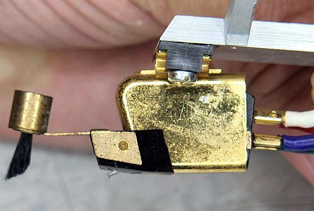

rock56 Inviato 9 Novembre 2022 Condividi Inviato 9 Novembre 2022 7 minuti fa, oscilloscopio ha scritto: prestare attenzione se si mettono spessori fra testina e shell. Anche a testine con gli attacchi in gomma per isolare dal braccio: ricordo la Pickering XLZ7500 che aveva questi "gommini" , stringendo si deformavano... preferivo non metterli Link al commento https://melius.club/topic/11174-anti-skating-technics-1401/page/3/#findComment-639703 Condividi su altri siti Altre opzioni di condivisione...
cri Inviato 9 Novembre 2022 Condividi Inviato 9 Novembre 2022 @rock56 gommini? ma non si dice che il tutto deve essere più rigido compatto pezzo unico ecc ecc ecc?poi mi denigrano i bracci fatti in più pezzi. bah Link al commento https://melius.club/topic/11174-anti-skating-technics-1401/page/3/#findComment-639708 Condividi su altri siti Altre opzioni di condivisione...
rock56 Inviato 9 Novembre 2022 Condividi Inviato 9 Novembre 2022 Adesso, cri ha scritto: gommini? Si, aveva i gommini che si inserivano nelle alette di fissaggio. Link al commento https://melius.club/topic/11174-anti-skating-technics-1401/page/3/#findComment-639712 Condividi su altri siti Altre opzioni di condivisione...
rock56 Inviato 9 Novembre 2022 Condividi Inviato 9 Novembre 2022 Tipo questi: 1 Link al commento https://melius.club/topic/11174-anti-skating-technics-1401/page/3/#findComment-639715 Condividi su altri siti Altre opzioni di condivisione...
