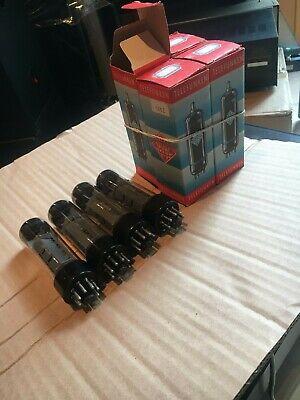

...tanto per capirsi e fare un po di informazione visto tutto ciò che è andato perduto...
....quelle delle prime tre foto, sono marchiate Tfk e furono commissionate da Telefunken alla Rft, quindi non prodotte direttamente da Tfk a Ulm...si possono trovare con vari marchi sul vetro, Siemens, Tesla, ecc ecc...sonicamente inferiori alle tfk prodotte ad Ulm ed anche a quelle del gruppo Philips, si riconoscono al volo per l'attacco dell' anello in bachelite sul vetro che entra dritto ad incastro, senza curve nel vetro....
....l'ultima foto ritrae invece due el34 tfk prodotte ad Ulm negli anni 60....

Ho avuto anche delle ,RFT mar chiate   Siemens,suonano aperte e dinamiche,da sconsigliare al nostro amico,in genere le valvole prodotte da RFT si riconoscono da una fossetta in cima,per chi vuole avventurarsi  con valvole d'epoca senza spendere una fortuna

Sì, ma il marchio sulla valvola e/o confezione non significa nulla. Bisogna controllare i codici di fabbrica impressi sull'ampolla. Se non si è sicuri, si rischia di pagare oro ciò che è nella media. Philips era il più grosso produttore di valvole europeo e aveva acquisito la quasi totalità degli impianti. Ma come c'erano quelli tradizionalmente rinomati per qualità, c'erano anche quelli più a mezza botta. Tipo RFT, appunto, al quale venivano commissionati lotti anche da Telefunken e Siemens.
