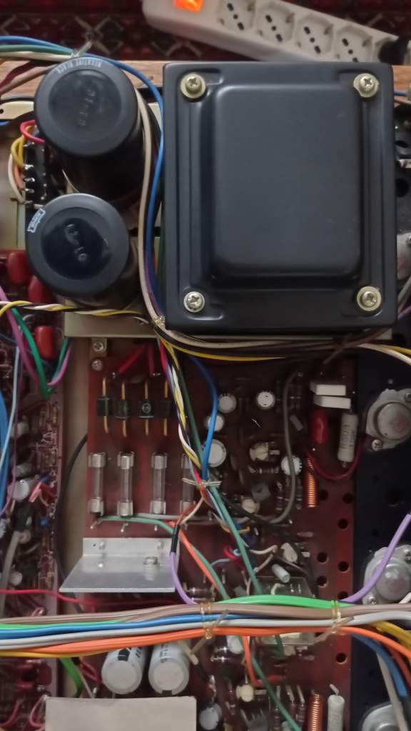

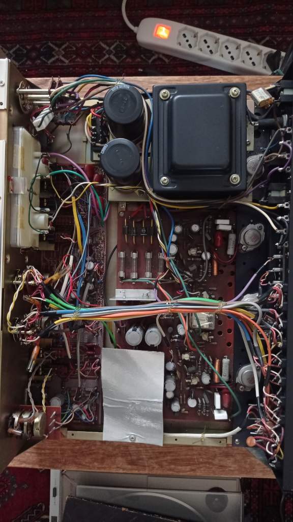

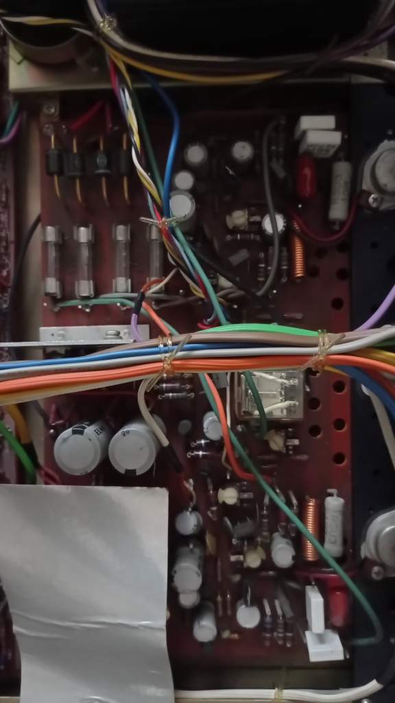

diego_g Inviato 13 Novembre 2022 Autore Condividi Inviato 13 Novembre 2022 Forse queste foto possono aiutare, ferma restando la difficoltà di fare diagnosi a distanza? Link al commento https://melius.club/topic/11254-rotel-ra-812-quanto-pu%C3%B2-costare-un-bel-re-capping/#findComment-643147 Condividi su altri siti Altre opzioni di condivisione...

oscilloscopio Inviato 13 Novembre 2022 Condividi Inviato 13 Novembre 2022 @diego_g Dalle foto non vedo parti annerite sulla scheda (ma sono abbastanza cecato) forse l'ipotesi dei condensatori di alimentazione potrebbe essere realistica. 1 Link al commento https://melius.club/topic/11254-rotel-ra-812-quanto-pu%C3%B2-costare-un-bel-re-capping/#findComment-643160 Condividi su altri siti Altre opzioni di condivisione...

diego_g Inviato 13 Novembre 2022 Autore Condividi Inviato 13 Novembre 2022 @oscilloscopio Parti annerite in effetti non ce ne sono, o almeno io non ne vedo. Buon segno, suppongo: giusto? Link al commento https://melius.club/topic/11254-rotel-ra-812-quanto-pu%C3%B2-costare-un-bel-re-capping/#findComment-643164 Condividi su altri siti Altre opzioni di condivisione...
oscilloscopio Inviato 13 Novembre 2022 Condividi Inviato 13 Novembre 2022 @diego_g Hai notato da che parte è uscita la fumata dall'ampli? Link al commento https://melius.club/topic/11254-rotel-ra-812-quanto-pu%C3%B2-costare-un-bel-re-capping/#findComment-643166 Condividi su altri siti Altre opzioni di condivisione...
