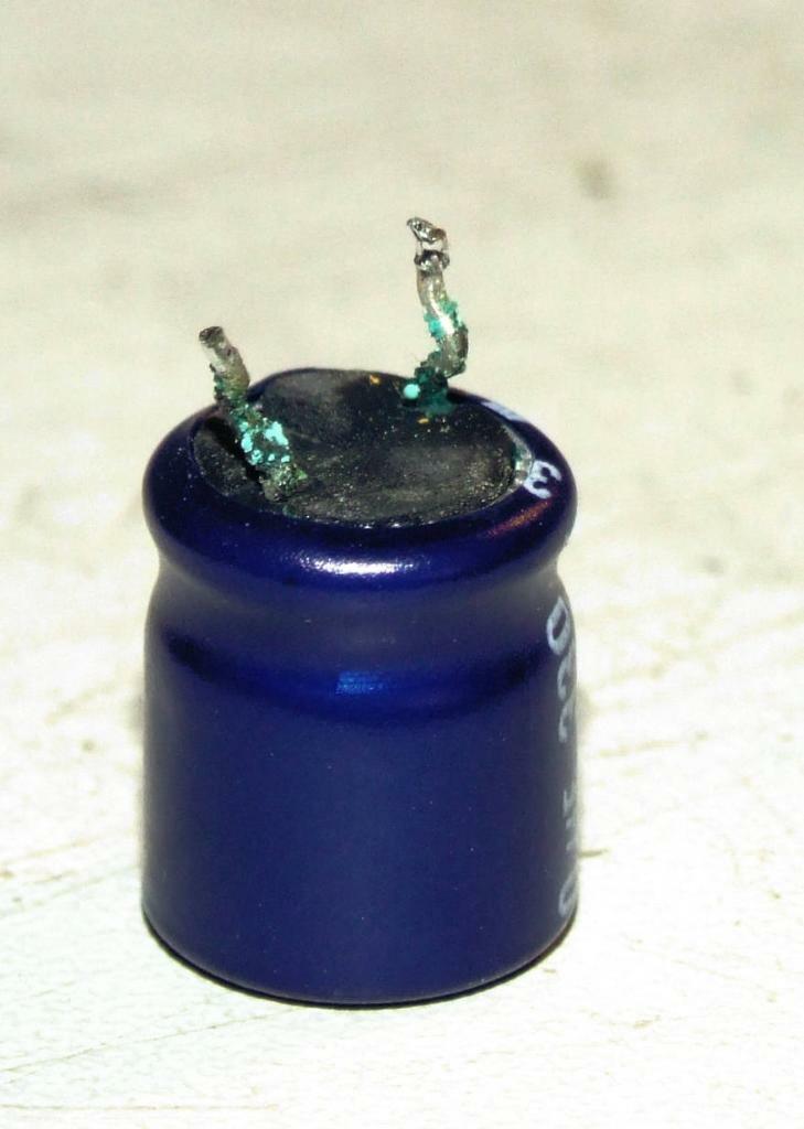

Membro_0022 Inviato 14 Novembre 2022 Autore Condividi Inviato 14 Novembre 2022 28 minuti fa, Paolo 62 ha scritto: Quindi se si acquista un usato vintage non revisionato è meglio sostituirli per stare tranquilli, sprattutto se è stato messo via e poi venduto? Sì, senza ombra di dubbio. Link al commento https://melius.club/topic/11265-il-cd-player-sony-x33es-guasto-di-oscilloscopio/page/2/#findComment-644058 Condividi su altri siti Altre opzioni di condivisione...
Membro_0022 Inviato 14 Novembre 2022 Autore Condividi Inviato 14 Novembre 2022 @BEST-GROOVE @azn131 certo che facevano i controlli di qualità, ma dobbiamo tenere presente che un condensatore elettrolitico è un oggetto chimicamente "attivo", contiene parti metalliche e sostanze caustiche in grado di corrodere i metalli soprattutto in assenza dell'opportuna tensione di polarizzazione che tende a contrastare la reazione, se dopo 30 anni la corrosione lo sfonda non c'è nulla di strano: segue semplicemente le leggi della fisica. Hanno una vita utile stimata e dichiarata dal costruttore, qualcuno ce l'ha più breve e qualcuno più lunga, comunque sono sempre decenni e quando si va oltre non si può pretendere niente. * Piccola riflessione: oggi è difficile che accada perchè sono "corazzate", ma in passato le batterie - che in fin dei conti da questo punto di vista non sono troppo diverse da un condensatore elettrolitico - cosa facevano quando venivano dimenticate dentro qualche apparecchio ? Link al commento https://melius.club/topic/11265-il-cd-player-sony-x33es-guasto-di-oscilloscopio/page/2/#findComment-644077 Condividi su altri siti Altre opzioni di condivisione...

Membro_0022 Inviato 14 Novembre 2022 Autore Condividi Inviato 14 Novembre 2022 @azn131 ci sono anche elettrolitici che magari degradano le caratteristiche (i Philips azzurri con ESR alle stelle, ad esempio) ma non versano acido e non distruggono le schede. Ad esempio negli Akai di qualsiasi ordine e grado (non solo registratori) non ho mai trovato una pista interrotta a causa del liquido versato da un elettrolitico. Qualche volta ne ho trovati alcuni in corto, più spesso semplicemente degradati, ma erano tutti più vecchi rispetto agli ELNA del Sony. Diciamo almeno 10-15 anni in più sulla groppa. Invece i Technics degli anni 70-80, pieni di Matsushita... ricordo un RS1500 con la scheda della logica devastata da queste piccole carogne... Insomma, ogni marchio (e a volte ogni modello) fa storia a sè. Link al commento https://melius.club/topic/11265-il-cd-player-sony-x33es-guasto-di-oscilloscopio/page/2/#findComment-644185 Condividi su altri siti Altre opzioni di condivisione...
