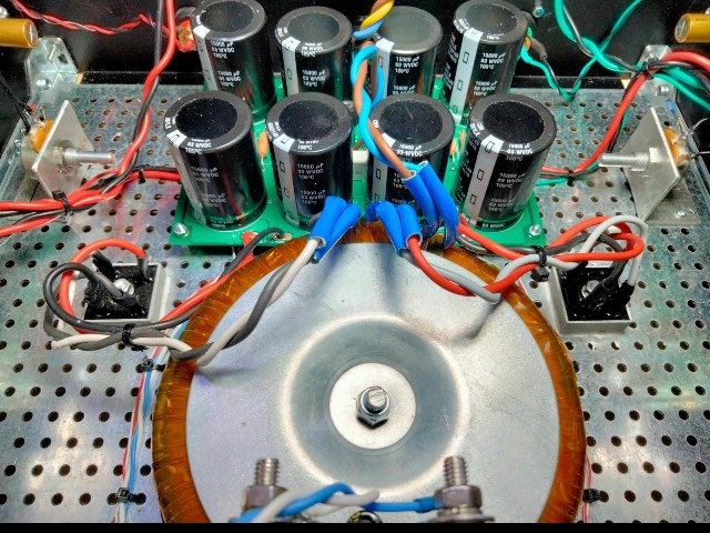

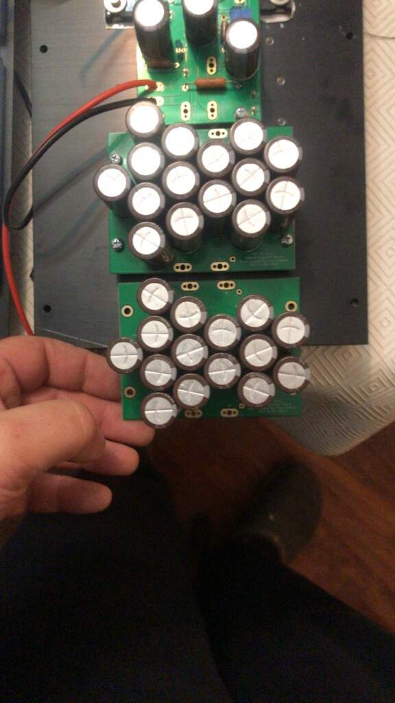

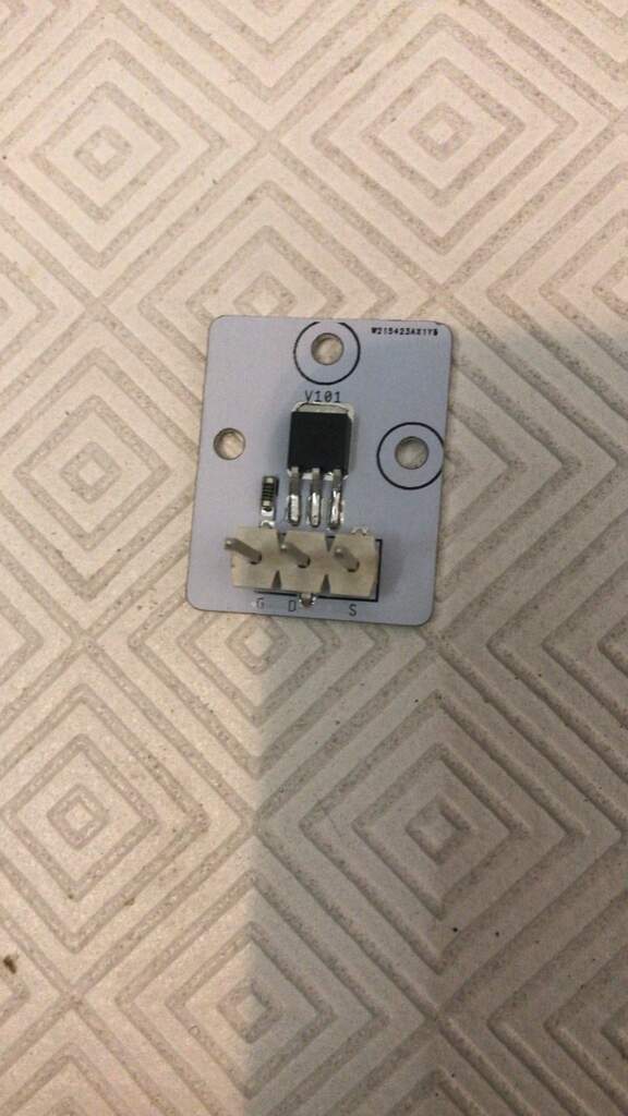

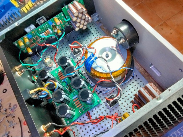

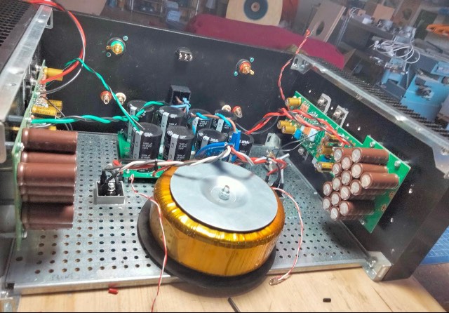

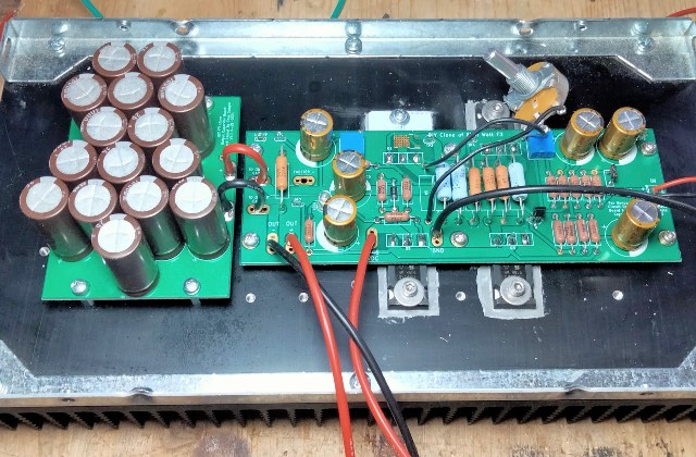

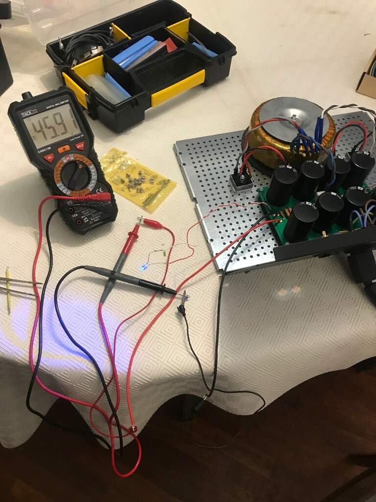

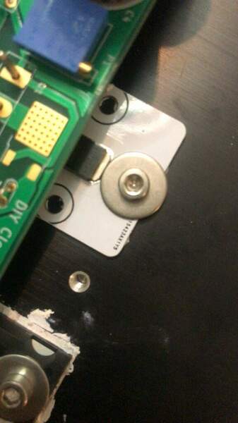

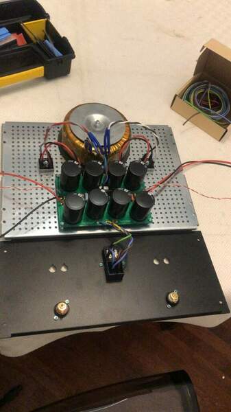

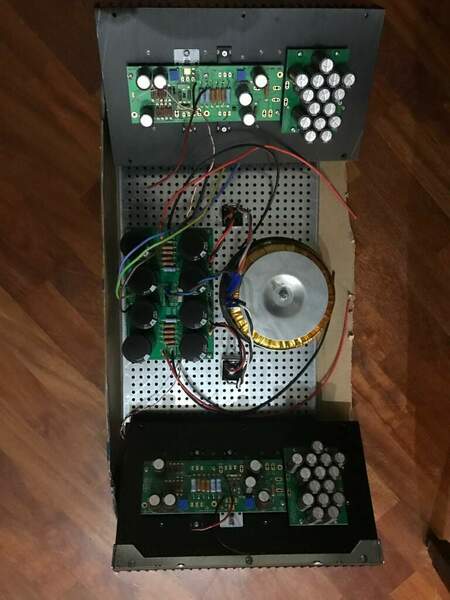

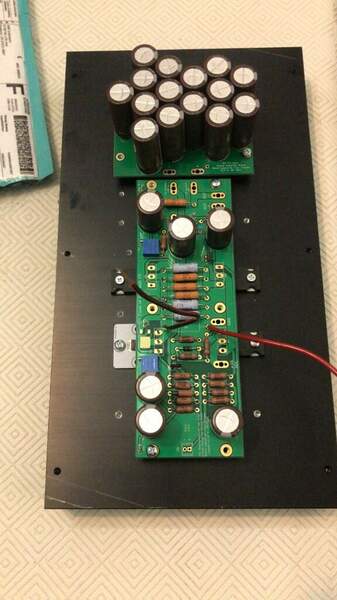

Questo è un messaggio popolare. plinth art Inviato 15 Novembre 2022 Questo è un messaggio popolare. Condividi Inviato 15 Novembre 2022 Salve a tutti, qualche mese fa sono riuscito ad aggiudicarmi due coppie di Luvotech 1014D (jfet) messi a disposizione da Nelson Pass su un altro forum, per costruirmi un finale first watt F3 che sarebbe stato perfetto a pilotare i miei fullrange in OB; ho acquistato le schede e sono partito con l’avventura.. (finale single ended a jfet da 15w per canale). Con l’aiuto del thread di un altro forum mi sono scaricato la lista dei componenti e sono partito con l’acquisto… inutile dire che in Italia si trova ben poco e sono dovuto andare su siti americani per l’acquisto dei componenti che cercavo 😩.. vabbè inutile parlare di queste cose... arrivato tutto ho proceduto, con l’aiuto del mio amico Vincenzo a saldare e montare 4 1 Link al commento https://melius.club/topic/11297-first-watt-f3-clone-15w-in-classe-a/ Condividi su altri siti Altre opzioni di condivisione...

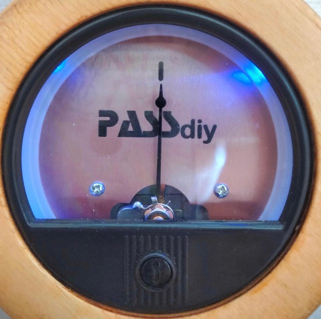

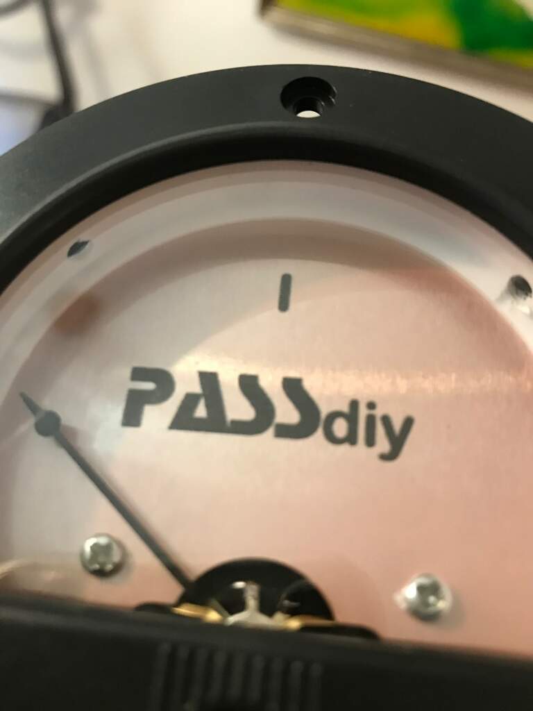

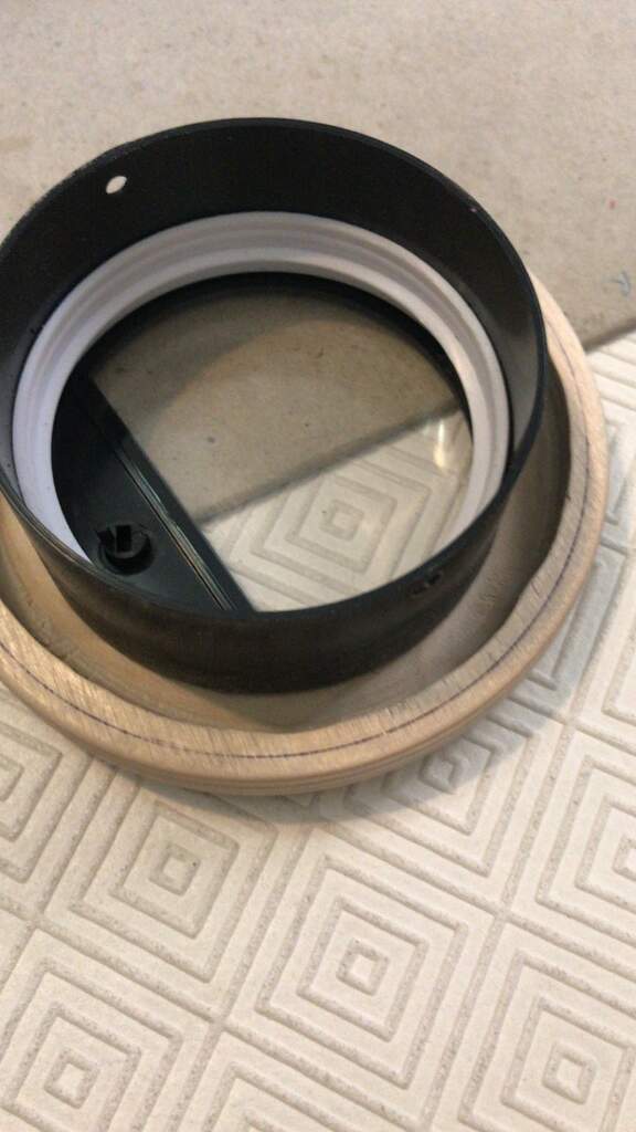

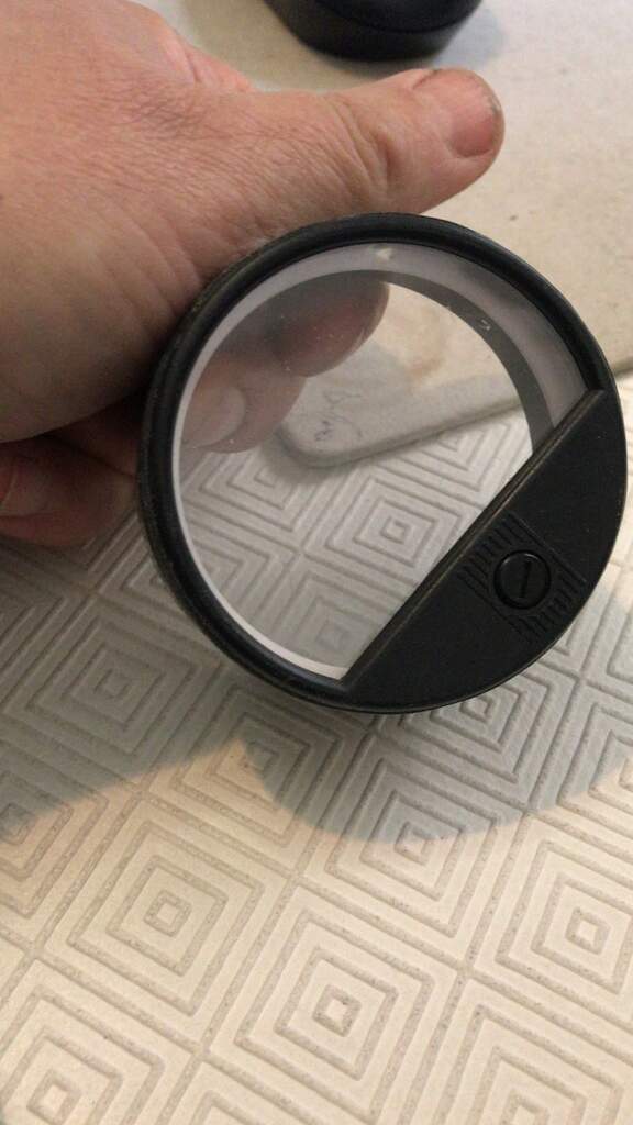

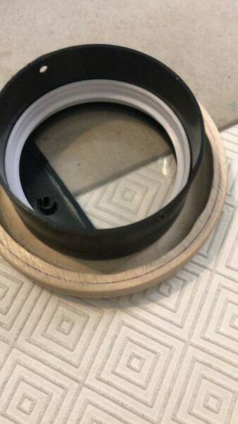

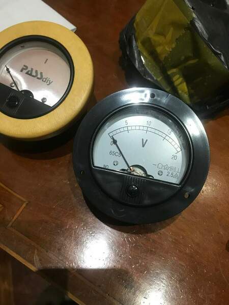

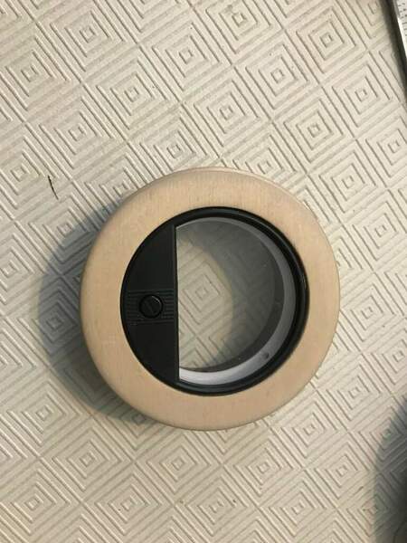

plinth art Inviato 15 Novembre 2022 Autore Condividi Inviato 15 Novembre 2022 Mi sono concesso anche una piccola chicca… lo strumento per misurare il bias (ovviamente la parte elettronica del volmetro cinese è stata completamente smembrata) Link al commento https://melius.club/topic/11297-first-watt-f3-clone-15w-in-classe-a/#findComment-644841 Condividi su altri siti Altre opzioni di condivisione...

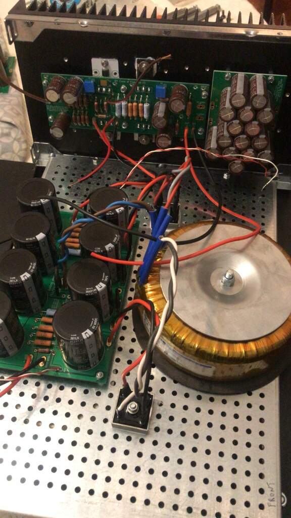

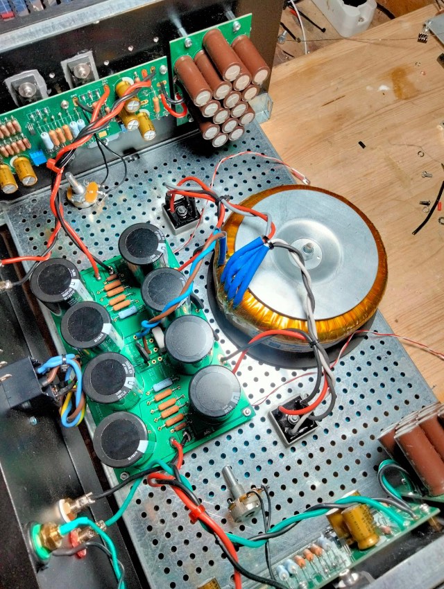

Questo è un messaggio popolare. plinth art Inviato 15 Novembre 2022 Autore Questo è un messaggio popolare. Condividi Inviato 15 Novembre 2022 Inutile dire quanto sia stato emozionante e divertente partire da zero e vedere un prodotto praticamente finito… 15 Link al commento https://melius.club/topic/11297-first-watt-f3-clone-15w-in-classe-a/#findComment-644844 Condividi su altri siti Altre opzioni di condivisione...
plinth art Inviato 15 Novembre 2022 Autore Condividi Inviato 15 Novembre 2022 Il finale suona in un modo divino.. ha una spazialità è un corpo che il finale con le 45 (anche quello autocostruito) haimè se lo sogna.. sono proprio contento e consiglio a tutti quelli che ascoltano con un fullrange e/o un diffusore facile da pilotare di provare se possibile un apparecchio del genere 😉 sarei molto curioso di sapere se c’è qualcun altro che ha avuto modo di ascoltare un first watt e sapere le sue impressioni 1 Link al commento https://melius.club/topic/11297-first-watt-f3-clone-15w-in-classe-a/#findComment-644849 Condividi su altri siti Altre opzioni di condivisione...
Moderatori joe845 Inviato 15 Novembre 2022 Moderatori Condividi Inviato 15 Novembre 2022 ottima esecuzione! con Pass si va sul sicuro... G Link al commento https://melius.club/topic/11297-first-watt-f3-clone-15w-in-classe-a/#findComment-644943 Condividi su altri siti Altre opzioni di condivisione...
