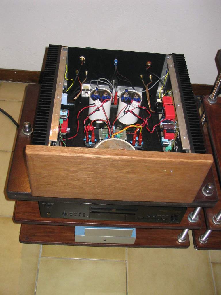

pro61 Inviato 16 Novembre 2022 Condividi Inviato 16 Novembre 2022 Una ventina d'anni fa, costruii il mio primo ampli, uno Zen V4 di Pass, 20W SE classe A. Completamente costruito a mano. Funziona ancora perfettamente. 1 Link al commento https://melius.club/topic/11297-first-watt-f3-clone-15w-in-classe-a/page/2/#findComment-646378 Condividi su altri siti Altre opzioni di condivisione...

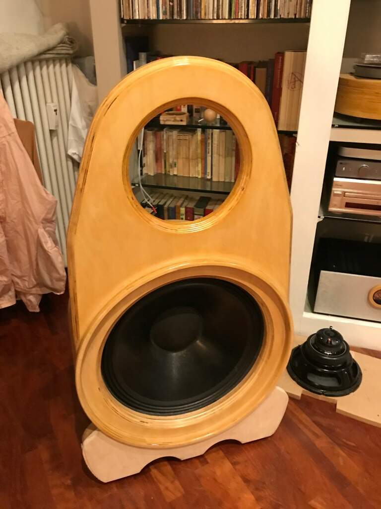

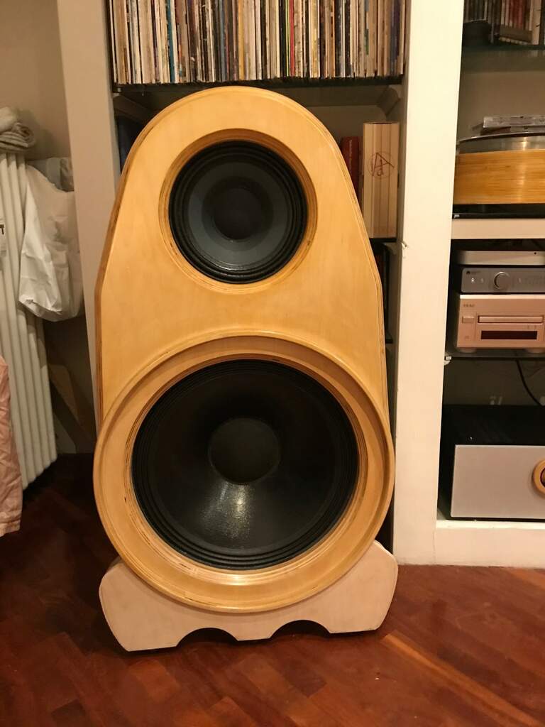

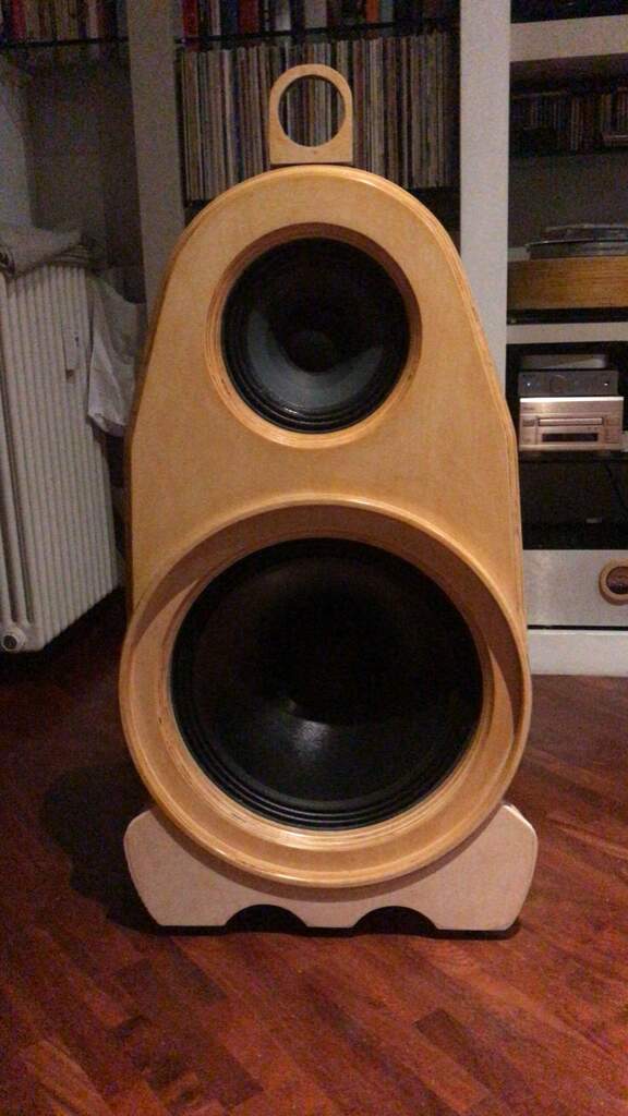

plinth art Inviato 19 Novembre 2022 Autore Condividi Inviato 19 Novembre 2022 @andrea7617 da quello che conosco, il problema dei first watt è nell’impedenza dei diffusori.. se hai casse poco sensibili e che scendono d’impedenza i first watt non sono il massimo.. il mio F3 pilotava inizialmente una coppia di fullrange da 20cm poi sostituiti con dei concentrici della eminence (il sistema beta 10cx) molto facili da pilotare e ti posso assicurare che li fa volare Link al commento https://melius.club/topic/11297-first-watt-f3-clone-15w-in-classe-a/page/2/#findComment-649070 Condividi su altri siti Altre opzioni di condivisione...

andrea7617 Inviato 20 Novembre 2022 Condividi Inviato 20 Novembre 2022 20 ore fa, plinth art ha scritto: concentrici della eminence (il sistema beta 10cx) E' un diffusore autocostruito? Potresti darmi maggiori dettagli sul progetto? @joe845ho provato proprio oggi a collegare l'Aleph a diffusori da stand Canton GLE con woofer da 16 cm che uso con l'HT. A volumi mediobassi (non ho potuto alzare) la resa dell'Aleph mi sembrava praticamente indistinguibile dal finale in classe D Powersoft. Poi ho ricollegato le Chario e oggi il suono non mi sembrava scarno. Ho provato a dare birra con il Rage Against the Machine che hanno una registrazione ottima e mi sembrava un buon suono. La memoria crea brutti scherzi ma sono convinto che in base al nostro stato d'animo possiamo percepire differentemente il suono del nostro impianto di volta in volta anche se lui suona sempre uguale. Link al commento https://melius.club/topic/11297-first-watt-f3-clone-15w-in-classe-a/page/2/#findComment-649790 Condividi su altri siti Altre opzioni di condivisione...
plinth art Inviato 20 Novembre 2022 Autore Condividi Inviato 20 Novembre 2022 @andrea7617 le WLM diva montano gli stessi componenti, i miei diffusori sono open baffle con sub da 18” tagliati con crossover attivo Link al commento https://melius.club/topic/11297-first-watt-f3-clone-15w-in-classe-a/page/2/#findComment-650249 Condividi su altri siti Altre opzioni di condivisione...

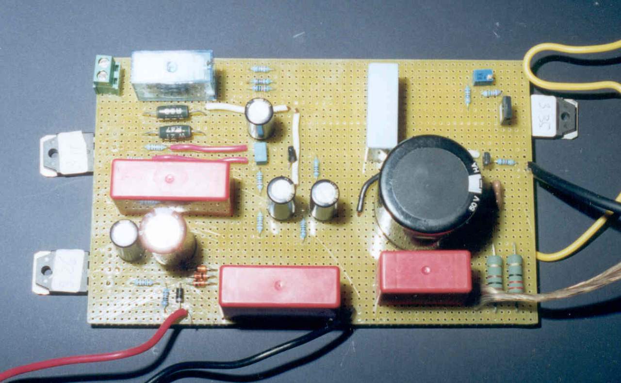

plinth art Inviato 20 Novembre 2022 Autore Condividi Inviato 20 Novembre 2022 Sulla seconda foto vedi la fase del montaggio Link al commento https://melius.club/topic/11297-first-watt-f3-clone-15w-in-classe-a/page/2/#findComment-650251 Condividi su altri siti Altre opzioni di condivisione...
andrea7617 Inviato 21 Novembre 2022 Condividi Inviato 21 Novembre 2022 @plinth art ecco, questo dovrebbe essere il genere di diffusori da abbinare ai progetti di Pass. Sono dimensioni troppo impegnative per me, soprattutto a prova di tenuta del matrimonio!!!! Link al commento https://melius.club/topic/11297-first-watt-f3-clone-15w-in-classe-a/page/2/#findComment-650374 Condividi su altri siti Altre opzioni di condivisione...
