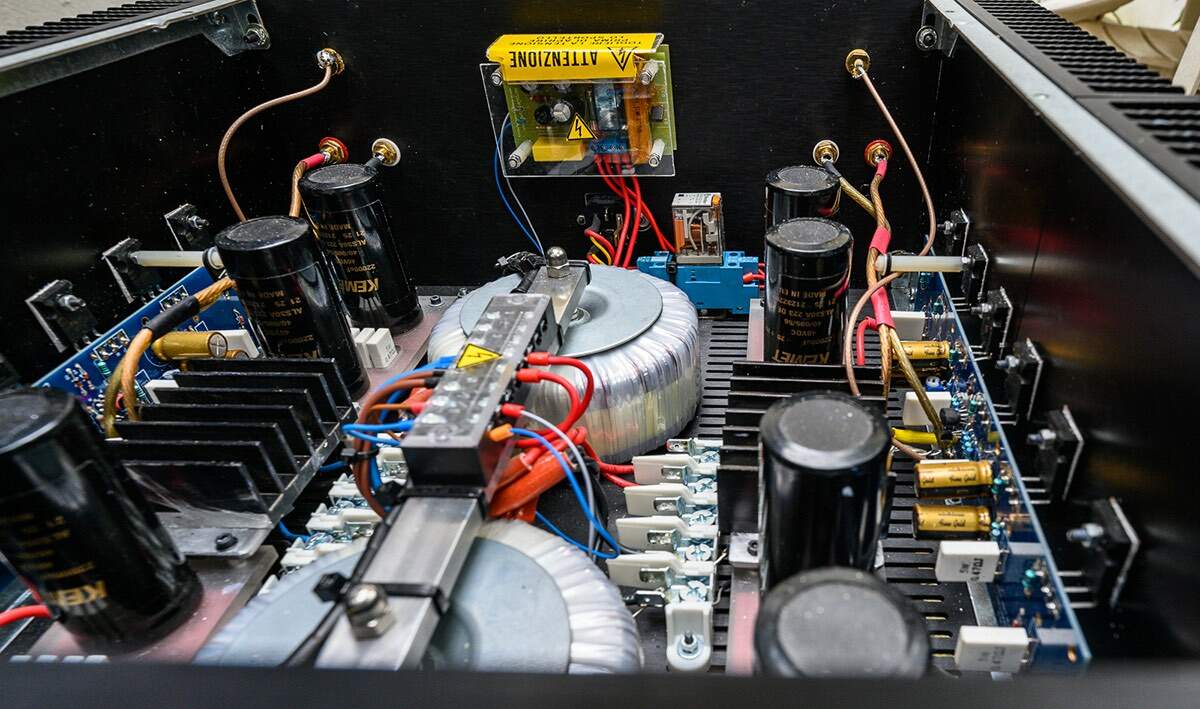

Questo è un messaggio popolare. Stefano86TV Inviato 11 Dicembre 2022 Questo è un messaggio popolare. Condividi Inviato 11 Dicembre 2022 Caspita che bello! Bravo! Io 4 anni fa mi sono avventurato nell'autocostruzione di un Aleph 5 (60W x 2 in classe A). C'ho messo due anni. Probabilmente non lo farò mai più😅, però suona che è una favola!!! Ora mia piacerebbe tanto trovarne uno originale per sentire quello vero. Vi allego delle foto. Costruendolo "a rate" e nei ritagli di tempo è facile perdere di vista la spesa e farsi prendere la mano. Così alla fine ne uscito questo monolita da 38 kg. 3 Link al commento https://melius.club/topic/11297-first-watt-f3-clone-15w-in-classe-a/page/4/#findComment-670364 Condividi su altri siti Altre opzioni di condivisione...

domenico80 Inviato 17 Dicembre 2022 Condividi Inviato 17 Dicembre 2022 @Stefano86TV ciao, quelle barre in rame che uniscono i cap della cella di filtro sono home made oppure si trovano ? Link al commento https://melius.club/topic/11297-first-watt-f3-clone-15w-in-classe-a/page/4/#findComment-675651 Condividi su altri siti Altre opzioni di condivisione...

Stefano86TV Inviato 18 Dicembre 2022 Condividi Inviato 18 Dicembre 2022 @domenico80 tutto taglio laser da una lastra di rame elettrolitico sp. 1 mm. Le piastre su cui posano condensatori ed induttanze sono in alluminio sp. 5 mm. Queste sono fissate al fondo del case con delle colonnine in teflon alte 30 mm con delle viti non passanti (avevo il terrore dei loop di massa). L'intero case è in alluminio sp. 2 verniciato a polvere. Nonostante lavori nel settore ed abbia fornito io stesso i disegni e il materiale, devo ammettere che tutto ciò non è stato propriamente economico. Insomma, tornassi indietro, quelle piste in rame cercherei di farle in casa 1 Link al commento https://melius.club/topic/11297-first-watt-f3-clone-15w-in-classe-a/page/4/#findComment-676499 Condividi su altri siti Altre opzioni di condivisione...

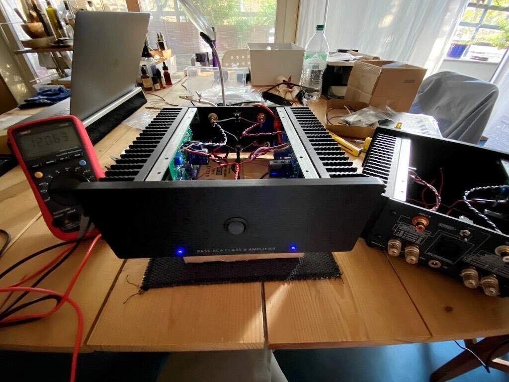

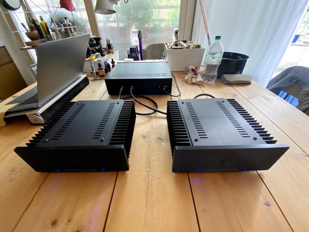

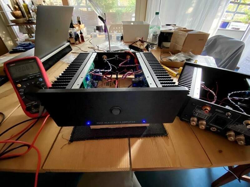

pl_svn Inviato 19 Dicembre 2022 Condividi Inviato 19 Dicembre 2022 da appassionato dei SET mi avevano sempre incuriosito i First Watt e così, "per vedere di nascosto l'effetto che fa", alcuni anni fa (credo 5 o 6: il tempo vola! ) ordinai due kit ACA da diyAudio ma mentre aspettavo che arrivassero (era un pre-ordine) mi capitò un'occasione irrinunciabile e acquistai un J2 (anche se 25W per canale mi terrorizzavano, abituato ai 3 del Don Garber X 2A3 ) fu amore al primo ascolto e i kit, arrivati qualche mese dopo, rimasero lì in un cassetto (anche se nel frattempo avevo già assemblato un lineare per alimentarli) un paio di anni fa mi decisi a costruirli comunque e questo fu il risultato: devo dire che suonano molto bene. certo: non arrivano alla raffinatezza dei FW originali ma... in un impianto secondario fanno la loro figura e il loro dovere poi è uscito il SIT 3 (basato sui mitici SemiSouth "custom" su specifiche di Nelson) e... ma questa è un'altra storia Link al commento https://melius.club/topic/11297-first-watt-f3-clone-15w-in-classe-a/page/4/#findComment-678040 Condividi su altri siti Altre opzioni di condivisione...
