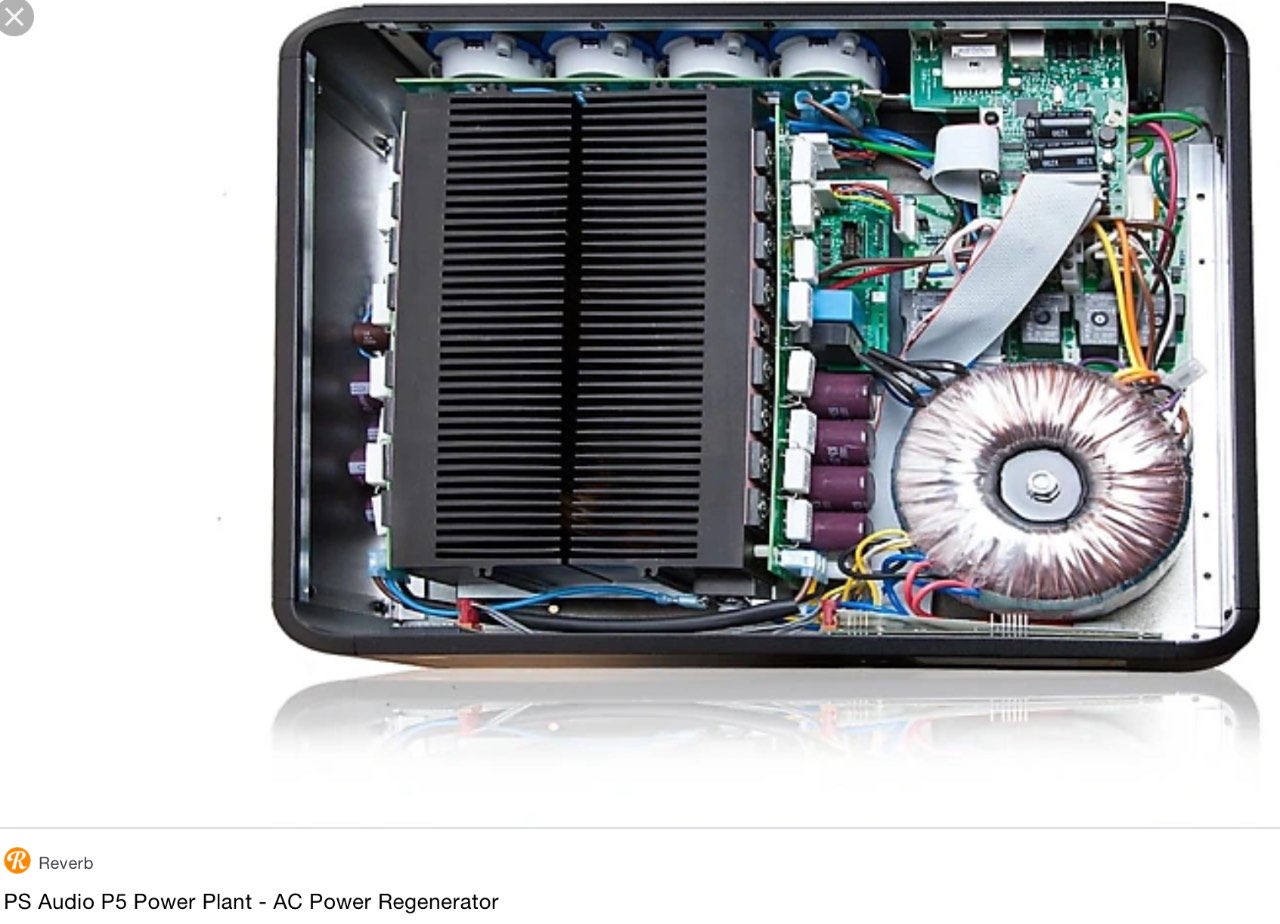

iBan69 Inviato 30 Novembre 2022 Condividi Inviato 30 Novembre 2022 @Lukas82 se funzionano … Il difetto, era sulla cartuccia posteriore di alimentazione, che li mandava in blocco, nei primi modelli europei, ma a molti è stata sostituita. In un rigeneratore di rete, la cosa da verificare è che non ci siano rumori anomali provenienti dai trasformatori, e che display non segnali errori. I primi modelli erano solo argento, poi sono stati fatti anche neri. Link al commento https://melius.club/topic/11361-dubbio-su-ps-audio-perfectwave-p10/page/5/#findComment-659242 Condividi su altri siti Altre opzioni di condivisione...
