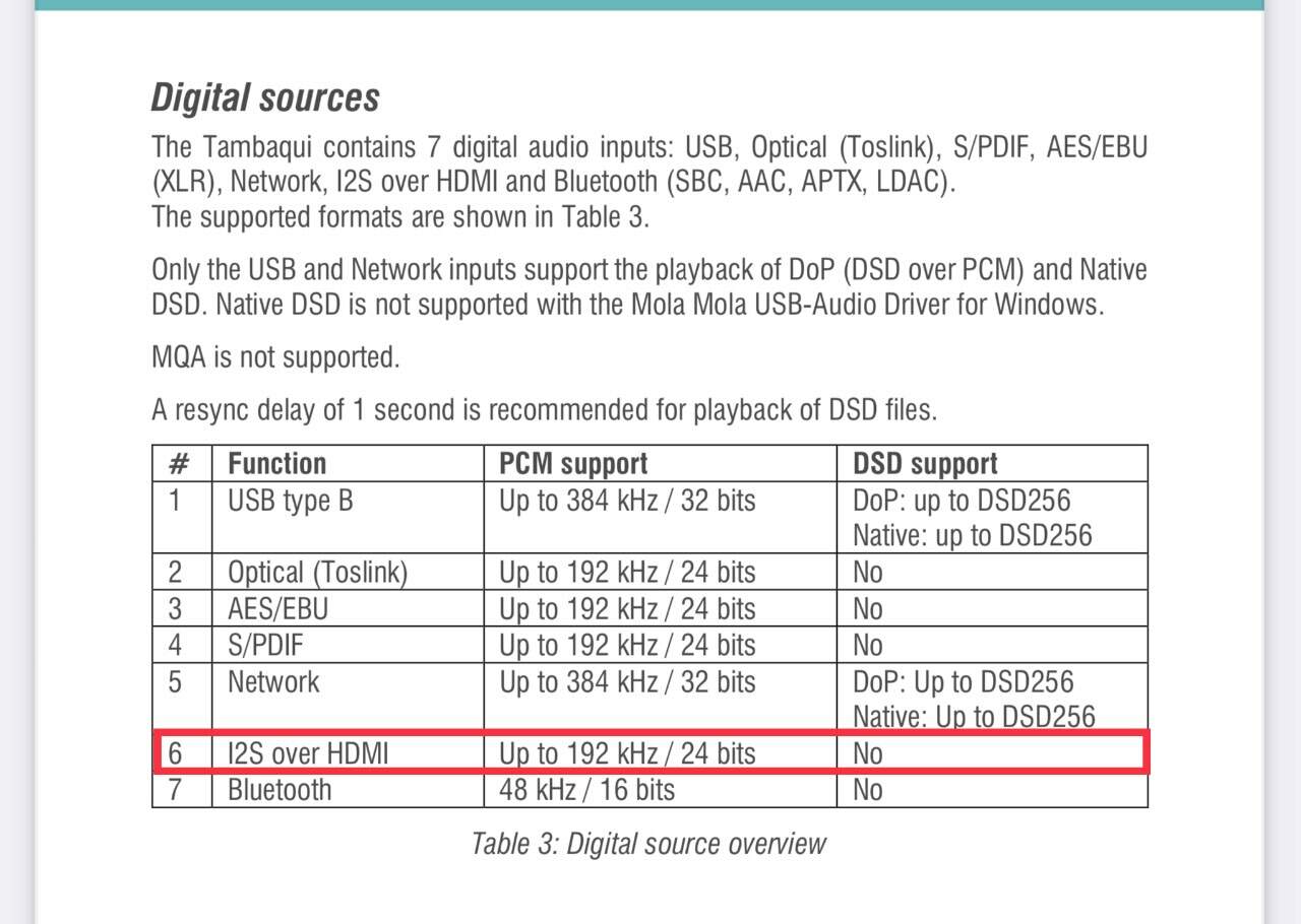

SimoTocca Inviato 5 Dicembre 2022 Autore Condividi Inviato 5 Dicembre 2022 Per quanto riguarda il DSD: ebbene il DAC sembra sia progettato come ottimale per il PCM, tanto che il DSD è fruibile solo dall’ingresso USB e dall’ingresso Network. Penso che il DAC abbia una conversione interna in PCM e non un circuito separato per la conversione del DSD (il doppio circuito penso sia appannaggio di pochi DAC, perché in genere tutto viene convertito o in PCM o in DSD, a seconda dei DAC. 1 Link al commento https://melius.club/topic/11378-fra-i-dac-di-riferimento%E2%80%A6-il-mola-mola-tambaqui/page/8/#findComment-663835 Condividi su altri siti Altre opzioni di condivisione...

one4seven Inviato 5 Dicembre 2022 Condividi Inviato 5 Dicembre 2022 1 ora fa, SimoTocca ha scritto: tanto che il DSD è fruibile solo dall’ingresso USB e dall’ingresso Network Questa però è una caratteristica comune a tutti i dac che accettano anche il formato DSD, oltre al PCM. La ragione è semplice: sono le due uniche connessioni che hanno banda sufficiente a "sostenere" il flusso dsd, che anche nella sua forma più "povera", DSD64, è più esosa in termini di banda passante, del PCM 24/192. Aggiungo a controprova: i dac che supportano il PCM con risoluzione maggiore al 24/192, ad esempio il 32/384, accettano i flussi superiori al 24/192 solo da USB o network. Per le medesime ragioni. 1 1 Link al commento https://melius.club/topic/11378-fra-i-dac-di-riferimento%E2%80%A6-il-mola-mola-tambaqui/page/8/#findComment-664030 Condividi su altri siti Altre opzioni di condivisione...
SimoTocca Inviato 5 Dicembre 2022 Autore Condividi Inviato 5 Dicembre 2022 @one4seven Certo, hai perfettamente ragione, è un fatto assolutamente comune e legato a problemi tecnici. Peraltro l’USB in realtà non supporta il DSD da Windows, fatto questo però abbastanza indicativo. Io però lo dicevo perché tutta l’architettura del DAC sembra progettata in funzione PCM, e non con doppia “architettura” e circuiti di conversione doppi o separati. Link al commento https://melius.club/topic/11378-fra-i-dac-di-riferimento%E2%80%A6-il-mola-mola-tambaqui/page/8/#findComment-664065 Condividi su altri siti Altre opzioni di condivisione...

AlbertoPN Inviato 5 Dicembre 2022 Condividi Inviato 5 Dicembre 2022 2 ore fa, one4seven ha scritto: Aggiungo a controprova: i dac che supportano il PCM con risoluzione maggiore al 24/192, ad esempio il 32/384, accettano i flussi superiori al 24/192 solo da USB o network. Ni, nel senso che i DAC che hanno anche un ingresso I2S (LVDS su HDMI o CMOS su RJ45) solitamente accettano i medesimi risultati (prodondità e frequenza) della USB, mentre dalla rete solitamente le risoluzioni sono inferiori (anche perché non so nel mondo reale quanto streaming possa arrivare a 768KHz o DSD1024). 1 Link al commento https://melius.club/topic/11378-fra-i-dac-di-riferimento%E2%80%A6-il-mola-mola-tambaqui/page/8/#findComment-664243 Condividi su altri siti Altre opzioni di condivisione...
AlbertoPN Inviato 5 Dicembre 2022 Condividi Inviato 5 Dicembre 2022 1 ora fa, SimoTocca ha scritto: È pur vero che ci sono anche DAC con un vero doppio circuito, che sono a dire il vero due DAC in un unica carrozzeria esterna, quando è così, come il Nagra Anche gli Holo Audio sono così, con un circuito R2R dedicato al PCM ed uno, sempre R2R nel caso, al DSD. Il "problema" è come viene gestito il flusso dati (PWM per il PCM e PDM per il DSD) col fatto che il secondo è ad 1Bit, mentre i DAC (Sigma/Delta o appunto R2R o su FPGA con altre soluzioni a corollario) sono a 16/20/24 bit, per cui incompatibili nativamente col flusso DSD. Anche per questo, solitamente, i Sigma/Delta NON sono DAC NOS (non-oversampling) "veri". Link al commento https://melius.club/topic/11378-fra-i-dac-di-riferimento%E2%80%A6-il-mola-mola-tambaqui/page/8/#findComment-664249 Condividi su altri siti Altre opzioni di condivisione...
one4seven Inviato 5 Dicembre 2022 Condividi Inviato 5 Dicembre 2022 44 minuti fa, AlbertoPN ha scritto: anche perché non so nel mondo reale quanto streaming possa arrivare a 768KHz o DSD1024 Nel mondo reale non si va oltre il 24/192. Risoluzioni superiori in PCM le usano qualche volta chi fa rip da vinile, ma non so che senso abbia generare files così grandi. Ne ha di più, forse, in DSD, ma fino al DSD256 ad esagerare (vedi trasferimenti da nastro o particolari registrazioni) Oltre... Spreco inutile di bit imho. 1 Link al commento https://melius.club/topic/11378-fra-i-dac-di-riferimento%E2%80%A6-il-mola-mola-tambaqui/page/8/#findComment-664305 Condividi su altri siti Altre opzioni di condivisione...
