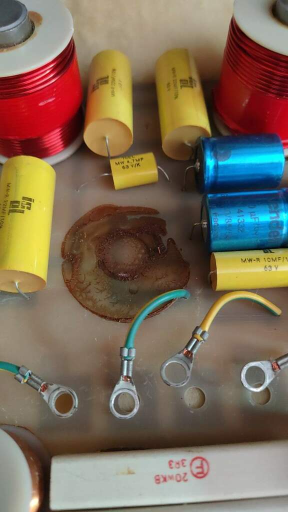

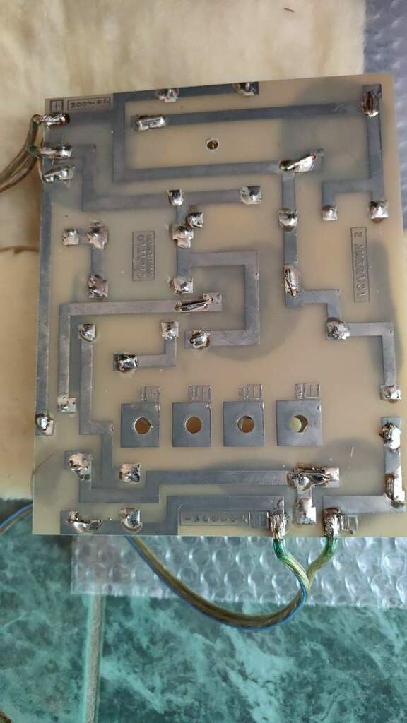

Nicolas Inviato 3 Dicembre 2022 Autore Condividi Inviato 3 Dicembre 2022 Chiedo a tutti gli amici del gruppo un nuovo aiuto, qualcuno ha lo schema del filtro crossover delle Chario Academy 2? Vorrei revisionare i crossover ma sulle bobine non ce scritto nulla, inoltre una bobina si e scollata causa peso e collante degenerato, e rotti i 2 filamenti. Se necessario vorrei fare da capo i crossover, a chi rivolgermi? Grazie. Link al commento https://melius.club/topic/11405-tweeter-chario-academy-2/#findComment-662158 Condividi su altri siti Altre opzioni di condivisione...
Triodino Inviato 4 Dicembre 2022 Condividi Inviato 4 Dicembre 2022 Ciao Nicolas, Se la bobina si e' scollata mi limiterei a incollarla con della colla a caldo e a saldare i terminali. I condensatori dovrebbero essere ICEL mkt. Personalmente non toccherei nient' altro. Magari posta una foto per capire meglio il problema. Link al commento https://melius.club/topic/11405-tweeter-chario-academy-2/#findComment-662838 Condividi su altri siti Altre opzioni di condivisione...
Nicolas Inviato 5 Dicembre 2022 Autore Condividi Inviato 5 Dicembre 2022 Buongiorno e grazie per la vostra disponibilità, questa è la bobina scollata, lo risistemata senza togliere nemmeno un solo centimetro di filamento, pronta per essere saldata, volevo solo capire se magari conviene comprarne una nuova ma non conosco i parametri per comprarla uguale identica, e magari visto che ci siamo se mi consigliate di rivedere anche i condensatori. Da premettere che il diffusore funziona. Grazie Link al commento https://melius.club/topic/11405-tweeter-chario-academy-2/#findComment-663445 Condividi su altri siti Altre opzioni di condivisione...
