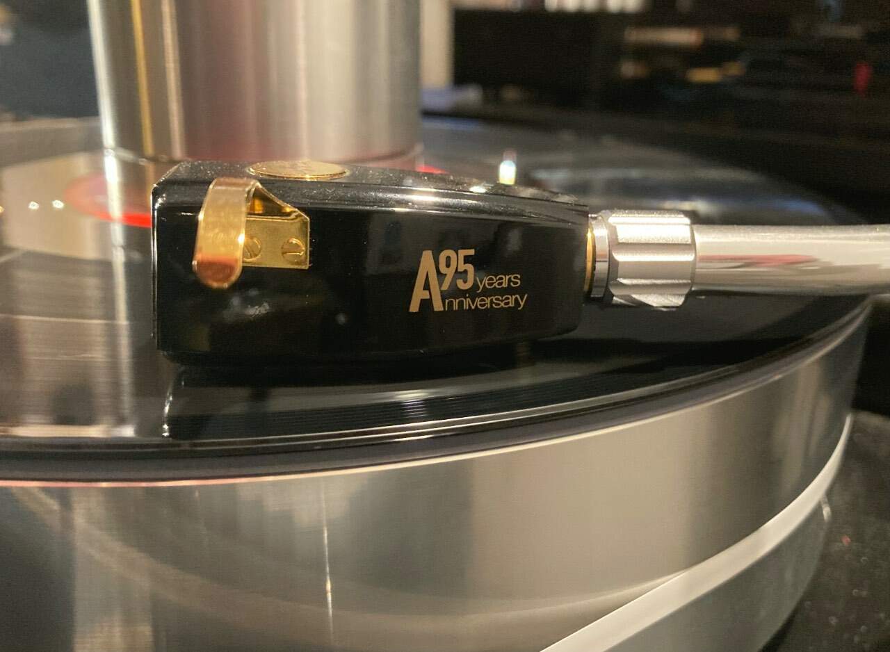

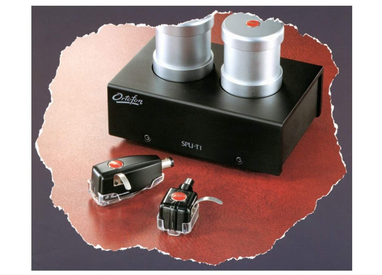

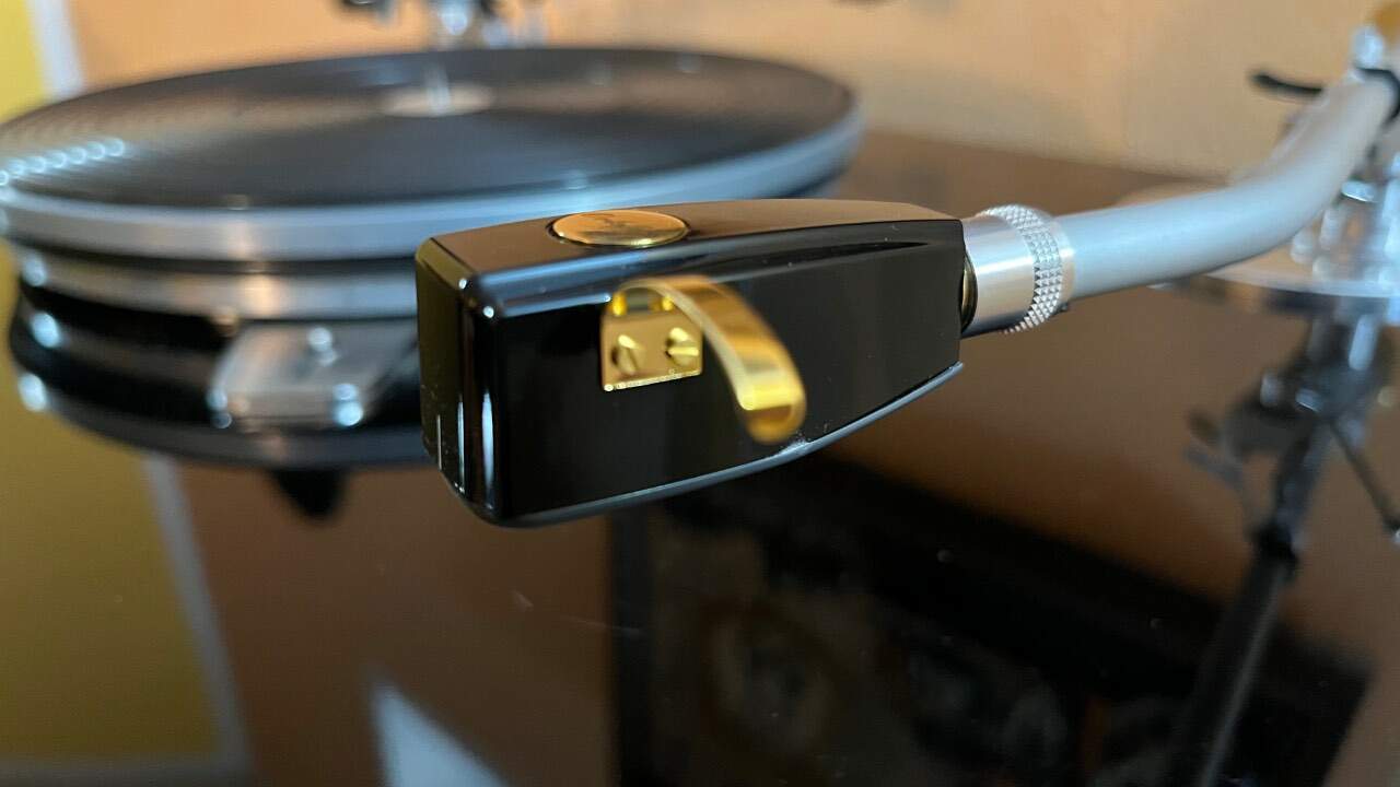

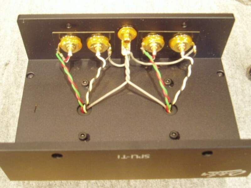

La SPU A95 mi sta deliziando con la prima stampa dei Pianeti di Holst diretti da Mehta…….. ma non è ancora giunto il momento di raccontare come va. Ne approfitto però per riprendere da dove mi ero fermato. Nel 1992, per festeggiare il 50esimo anno di lavoro alle dipendenze della società, Ortofon decise di rendere omaggio a Mr SPU mettendo in produzione la SPU Meister. La nuova testina, oltre alla firma di Robert Gudmandsen stampata sullo shell, presenta alcune novità interessanti, tra cui l’utilizzo di magneti in Neodymium e l’utilizzo del c.d. Super Pure Copper wire, filo in rame pure al 99,9999999% (noto anche come 7N). Un anno dopo la filiale giapponese decise di rendere omaggio alla Meister mettendo in produzione lo step up t1, poco diffuso in Europa e Italia ma in grado di mettere le ali alle SPU. Queste le caratteristiche: nucleo in super permalloy, avvolgimenti in rame 7N, triplo isolamento, impedenza primario 3 ohm, rapporto di trasformazione 1:20 e guadagno 26db (la foto dell’intero spiega come il progettista è riuscito a “conciliare” i 3 ohm con il rapporto di trasformazione/guadagno). Uso da anni con grande appagamento lo SPU t1 e non posso che parlarne bene. Se vi capita, provatelo. Ne vale la pena.

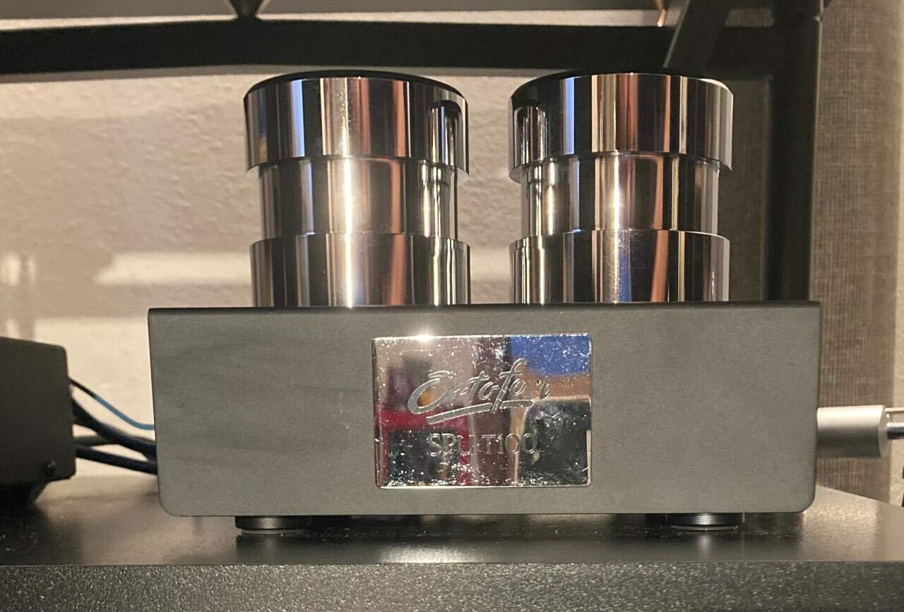

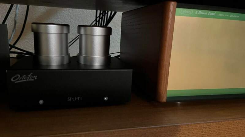

Ecco lo Spu t1 di @Mxcolombo insieme al pre phono Leben e la Spu Synergy, al momento non sono ancora riuscito a sentirlo bene il t1, l'ho collegato al volo ma non ho fatto ascolti approfonditi, dovrà andare decisamente meglio del mio t20 mkII sempre Ortofon
https://melius.club/topic/1141-ortofon-spu-un-classico-tra-i-classici/page/16/#findComment-572392
Va da dio! Devo ammettere che la fama di cui godono le SPU è pienamente meritata. Suona bene con praticamente qualunque genere musicale, non solo col jazz o la classica (che comunque per me era il requisito fondamentale). Complice alcuni cambiamenti nella disposizione dei diffusori, sto riscoprendo alcuni classici del rock anni ‘70. Sembra che le mie Maggies siano capaci di performance sulle note più gravi inaspettate! 😲
