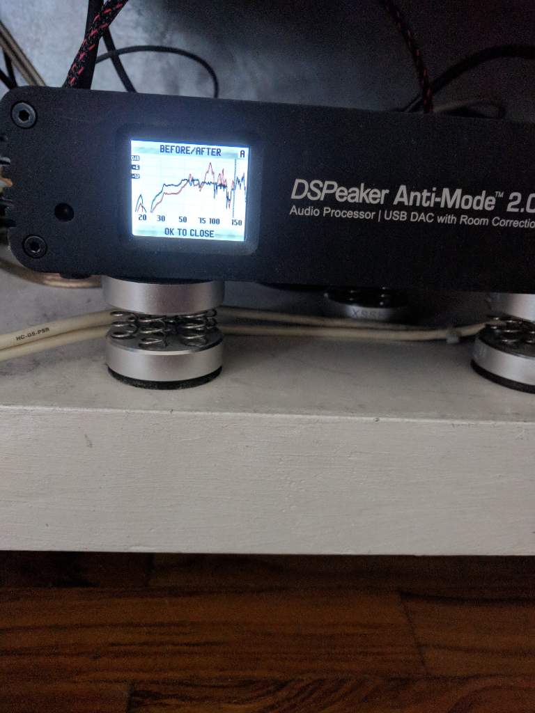

Questo lo metti fra CD e PRE collegato tutto in digitale e fa tutto lui.
https://www.dspeaker.com/anti-mode-2-0-dual-core

Adesso, Andrew ha scritto:
questo sarà il mio acquisto, soprattutto perché leggo sia molto facile da usare, proprio per chi come me non capisce nulla di grafici,dati, misurazioni etc
Però attendi….fai prima le prove che ti sono state dette. Potrebbe non essere un acquisto indispensabile.

Continuo a ringraziare tutti per l'interesse e volevo aggiornavi.
Oggi pomeriggio ho provato a stringere un po' i diffusori e la situazione non era migliorata un granché.
Come vi dicevo non ho assolutamente nozioni tecniche,ma giocando un po' con il dsp di roon(mai fatto prima) mi è bastato andare a c..o, selezionando un filtro dall' equalizzatore parametrico e signori,magia, risonanze completamente sparite dalla mia stanza!
Ora,forse è questa la vera strada?
Partendo dal presupposto che ho solo scelto un filtro,forse se fossi capace di usare veramente bene questo dsp potrebbe ancora migliorare?
Insomma sono un molto contento di quello che sento ma anche un po' confuso
