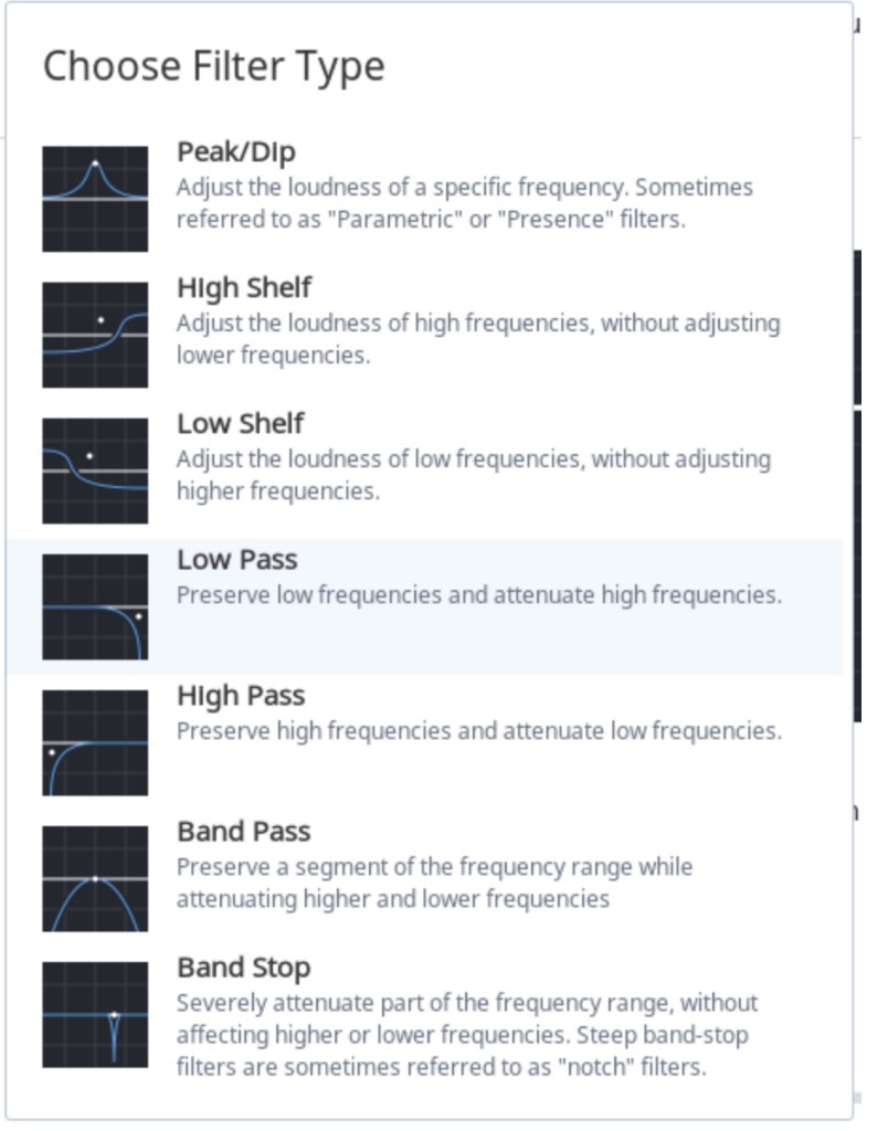

io purtroppo non lo conosco. Sfoglia il programma, c’è un menu con Parametric EQ x esempio ??? Riporta qui le videate che vedi che lo troviamo.
@Andrew
eccolo…

3 ore fa, Andrew ha scritto:
che differenza fa?
Non svolgono la stessa funzione?
Abbi pazienza con me....:)
Ma figurati!!!! Mica sono un professore 😂😂😂😂, qui ci sono persone molto più competenti di me!!!
La differenza semplificando con l’accetta è la seguente:
Band Stop ammazza selettivamente il rimbombo nell’intorno sua frequenza, poniamo 60 Hz, lasciando emettere il diffusore sotto e sopra all’intorno dei 60 Hz.
High Pass toglie “tutto” al di sotto della sua frequenza, poniamo 60 Hz (ovviamente non con pendenza infinita, quindi gradualmente). Ciò ti ha portato a togliere anche i picchi ma non è la modalità corretta. Bisogna rilevarli, misurando (meglio) o facendolo empiricamente con i segnali test (peggio) e togliere selettivamente i picchi. Altrimenti fai il basso “pulito” dei minidiffusori che non hanno i bassi.
