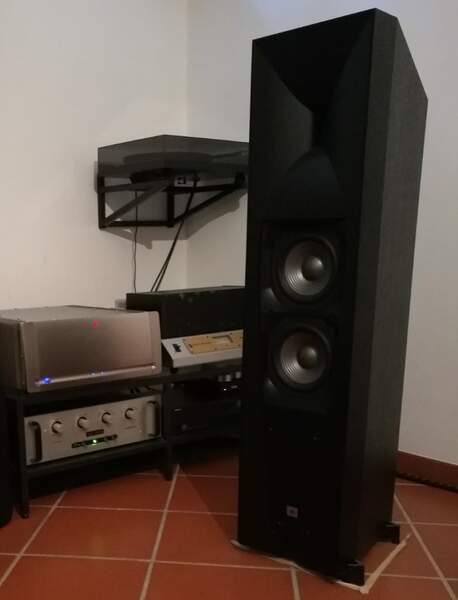

mla Inviato 26 Novembre 2022 Condividi Inviato 26 Novembre 2022 @musicarock Oltre alle Transpuls già consigliate di cui ho letto molto ma mai sentito, sull’usato ti posso consigliare le JBL Studio 580 (o 590) di cui ho goduto per una decade, sia col Rock che con altri generi. Dovresti trovarle sotto i 1000€. Link al commento https://melius.club/topic/11472-scelta-del-tipo-di-diffusore/#findComment-654982 Condividi su altri siti Altre opzioni di condivisione...
