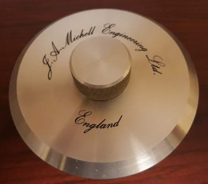

cesare Inviato 26 Novembre 2022 Condividi Inviato 26 Novembre 2022 10 ore fa, andpi65 ha scritto: E' identico al clamp Michell che uso io. Insieme dovrebbe esserci anche un anello in felcro che va infilato nel perno del giradischi prima di posizionarci sopra il disco, poi si posiziona il clamp e si stringe il mandrino. Funziona abbastanza, non sempre, con i dischi ondulati Funziona bene con dischi leggeri, max 140g. Con i dischi da 180 va bene nel caso di dischi bombati, dal lato convesso. Da quello concavo (cioè con i bordi sollevati) non può far nulla dato che il disco è troppo rigido e non si flette. Ci vuole il clamp dell’Orbe con relativo perno filettato su cui si avvita. Link al commento https://melius.club/topic/11477-clamp-s%C3%AC-o-clamp-no/page/2/#findComment-654784 Condividi su altri siti Altre opzioni di condivisione...

andpi65 Inviato 26 Novembre 2022 Condividi Inviato 26 Novembre 2022 2 ore fa, cesare ha scritto: Da quello concavo (cioè con i bordi sollevati) non può far nulla dato che il disco è troppo rigido e non si flette. Ci vuole il clamp dell’Orbe con relativo perno filettato su cui si avvita. In quel caso è la rondella di feltro tra disco e mat che aiuta. Per risolvere completamente il problema servirebbe un sistema ad aspirazione, che però considerata la percentuale di dischi fortemente ondulati sarebbe antieconomico oltre che pure un po' "palloso" da utilizzare. La differenza tra clamp a mandrino e clamp che si avvitano è veramente risibile. Link al commento https://melius.club/topic/11477-clamp-s%C3%AC-o-clamp-no/page/2/#findComment-654907 Condividi su altri siti Altre opzioni di condivisione...
rock56 Inviato 26 Novembre 2022 Condividi Inviato 26 Novembre 2022 Anch'io all'ascolto non ho differenze, uso il Michell che è leggero e non dà problemi al perno a differenza di quelli pesanti. Comodo per quando pulisco il disco che gira così non scivola, oppure per dischi leggermente ondulati. Il mat deve essere "liscio" e non "dentellato" come nei Thorens altrimenti il disco si scodella... Link al commento https://melius.club/topic/11477-clamp-s%C3%AC-o-clamp-no/page/2/#findComment-654955 Condividi su altri siti Altre opzioni di condivisione...
cesare Inviato 26 Novembre 2022 Condividi Inviato 26 Novembre 2022 1 ora fa, andpi65 ha scritto: In quel caso è la rondella di feltro tra disco e mat che aiuta. Come dicevo, coi dischi leggeri aiuta e funziona, ma i 180 g sono troppo rigidi e per farli flettere dovresti fare una pressione tale da mandare a fine corsa le molle del Gyro e oltre. Francamente non mi fido. con il clamp che si avvita sul perno invece risolvi, perché non devi fare alcuna pressione, le forze si scaricano tra clamp e perno e riesci a gestire anche i vinili pesanti. Link al commento https://melius.club/topic/11477-clamp-s%C3%AC-o-clamp-no/page/2/#findComment-654971 Condividi su altri siti Altre opzioni di condivisione...
