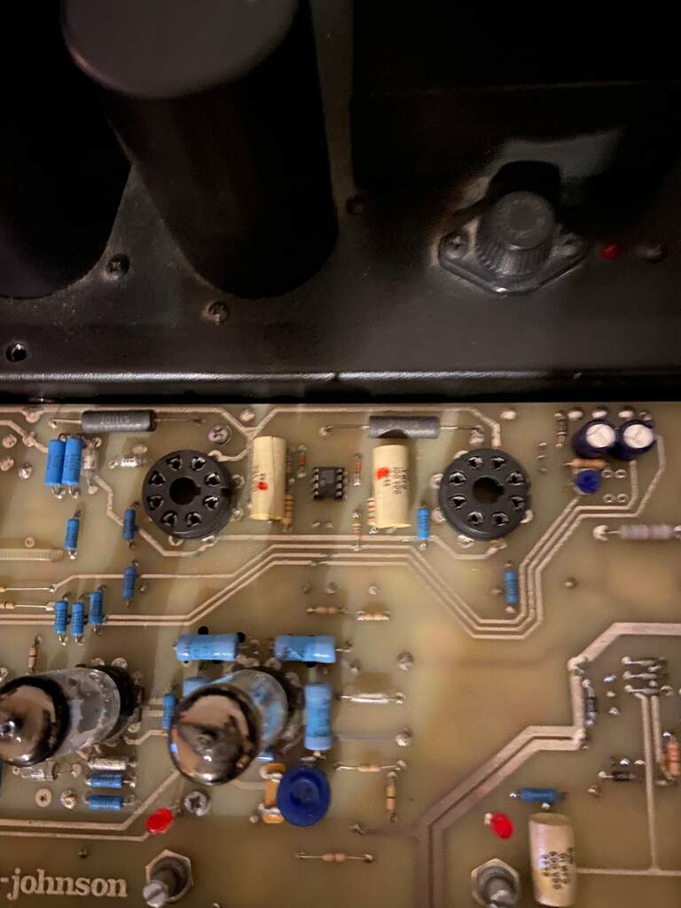

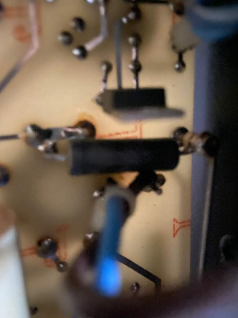

carmus Inviato 28 Novembre 2022 Autore Condividi Inviato 28 Novembre 2022 @walge Ciao Walter, stamani ho fatto dei controlli col tester, ho dovuto peraltro smontare il pannello inferiore e forse ho scoperto il problema anche se per sistemarlo occorrerà smontarlo tutto. allora ho prima di tutto effettuato le misure che mi hai suggerito ed ho verificato che sono tutte uguali cioè ho misurato i pin della griglia su tutte le valvole ed i valori sono sovrapponibili anche se rispetto al datasheet della valvola che da un valore di circa 300v neg, qui ne misuro 500 (ripeto su tutte); quindi ho controllato le resistenze sul pannello superiore e tutte sembrano a norma (ho scaricato lo schema elettrico) a quel punto ho rimosso il pannello inferiore eh controllato delle resistenze saldate a ridosso delle valvole ed ho riscontrato che quella della valvola incriminata mi da un valore di 5 Ohm contro i venti delle altre tre. A questo punto credo che il problema sia questo. Il problema è che è una resistenza da5 w che non saprei dove reperire, credo abbia anche una bassa tolleranza. Allego foto Link al commento https://melius.club/topic/11487-problema-con-cj-premier-eleven-a/#findComment-656624 Condividi su altri siti Altre opzioni di condivisione...

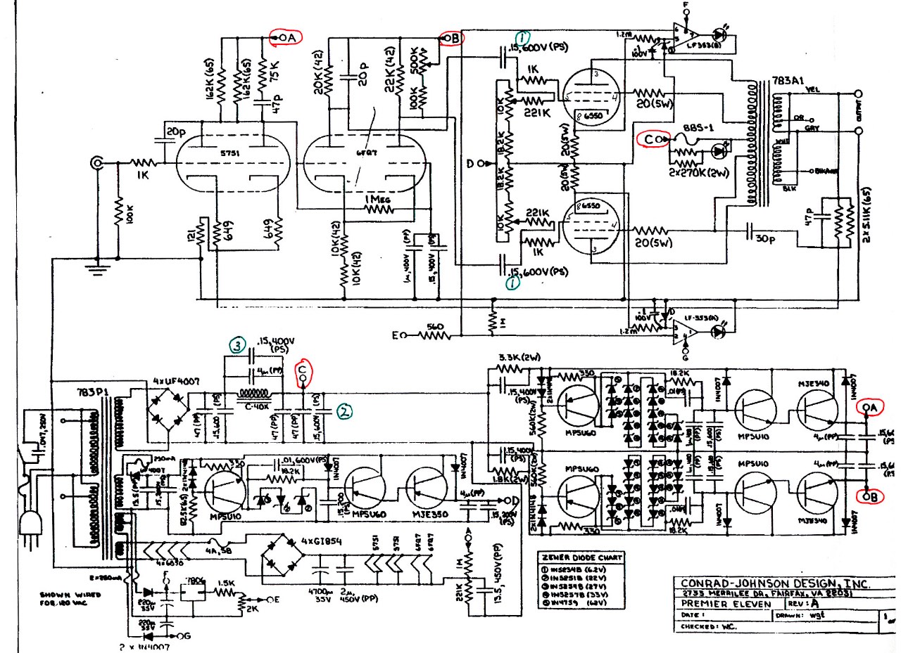

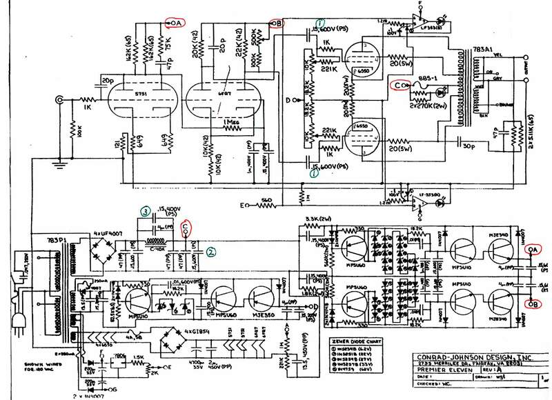

carmus Inviato 28 Novembre 2022 Autore Condividi Inviato 28 Novembre 2022 Come vedi mi toccherà anche smontare tutto perché è saldata da un lato sul cs e dall'altro ad una barra. Ti allego lo schema elettrico per capire se potrebbe essere davvero quello il problema dovrebbe essere quella che va al pin 4 della valvola Link al commento https://melius.club/topic/11487-problema-con-cj-premier-eleven-a/#findComment-656626 Condividi su altri siti Altre opzioni di condivisione...
walge Inviato 28 Novembre 2022 Condividi Inviato 28 Novembre 2022 @carmus però non capisco le misure che hai fatto. Non ci possono essere 300 V negativi Sul pin 5 devi trovare una tensione negativa che potrà essere -50 volt o giù di lì Sul pin 3 devi trovare le alta tensione che alimenta le finali; una tensione simile sul pin 4 Tra i pin 1 e 8 e massa, senza accendere l'apparecchio e a valvole finali tolte, devi leggere una resistenza di 20 ohm per ogni valvola. La foto che hai mandato è sfocata e non ho idea di dove quella resistenza sia. Se la resistenza è passata da 20 a 5 ohm non influisce in quel punto. Walter Link al commento https://melius.club/topic/11487-problema-con-cj-premier-eleven-a/#findComment-657013 Condividi su altri siti Altre opzioni di condivisione...
carmus Inviato 28 Novembre 2022 Autore Condividi Inviato 28 Novembre 2022 @walge @walge Grazie per la risposta- Allora ad apparecchio acceso ho effettuato i controlli tra il pin 5 e la massa di tutte e quattro le valvole e i valori che ho rilevato giravano intorno ai 50 volt come dici con lievi modifiche girando i potenziometri: Ad apparecchio spendo ho controllato i valori delle resistenze posizionate sul piano delle valvole e tutte mi davano gli stessi valori; quando ho smontato il pannello inferiore ed ho testato quelle resistenze montate da un lato sul pin della valvola e dall'altro su una barrettina metallica alla quale vi sono saldati anche dei cavi provenienti dall'alimentazione; di queste resistenze tre (ognuna è collegata ad una valvola) hanno un valore corretto di 20ohm mentre quella in corrispondenza della valvola incriminata misura 5 ohm e peraltro non si riesce a vedere la scritta riportante il valore mentre nelle altre si; quindi ho pensato che potesse essere lì il problema. Ovviamente non ne ho a disposizione per sostituirla sennò sarebbe stata la prova del nove. Questo è l'unico componente che ho trovato alterato. Ho, sempre ad apparecchio spento, anche provato i potenziometri di regolazione (o trimmer) e tutti e quattro ruotandoli mi danno gli stessi valori- Link al commento https://melius.club/topic/11487-problema-con-cj-premier-eleven-a/#findComment-657025 Condividi su altri siti Altre opzioni di condivisione...
walge Inviato 28 Novembre 2022 Condividi Inviato 28 Novembre 2022 @carmus lo schema è semplice di fatto La regolazione del bias fa si che al variare della tensione ls corrente cambi e ai capi della resistenza da 20 ohm sul catodo di ogni 34 si avrà un valore relativo. Una cosa che puoi fare, con molta attenzione, è di misurare con il tester la tensione al pin 1-8 con le finali montate, quindi aprire l'apparecchio ed andare proprio sullo zoccolo. Se vedi che anche nella posizione sospetta il valore della tensione cambia ruotando il pot in modo congruo con la valvola nella posizione vicina significa che il controllo del bias ( circuito integrato e pochi componenti) non sta funzionando. Mentre la regolazione di fatto si. Link al commento https://melius.club/topic/11487-problema-con-cj-premier-eleven-a/#findComment-657045 Condividi su altri siti Altre opzioni di condivisione...
