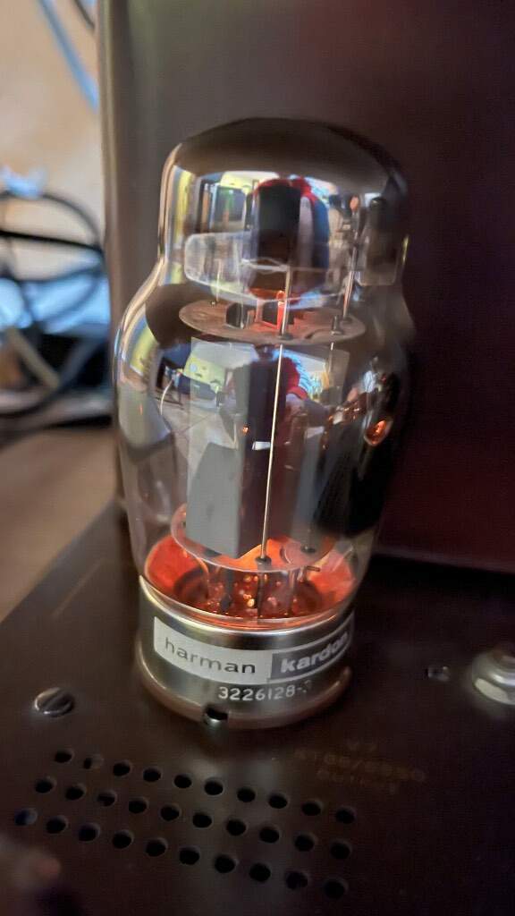

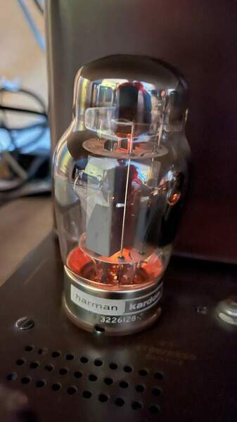

Phil966 Inviato 25 Marzo 2023 Condividi Inviato 25 Marzo 2023 6550 degli anni 60 montata sul un finale Harman Kardon Citation II, ancora perfette 2 Link al commento https://melius.club/topic/11517-valvole-6550-c-tutte-fragili-quelle-di-produzione-attuale/page/5/#findComment-782528 Condividi su altri siti Altre opzioni di condivisione...

Phil966 Inviato 25 Marzo 2023 Condividi Inviato 25 Marzo 2023 Link al commento https://melius.club/topic/11517-valvole-6550-c-tutte-fragili-quelle-di-produzione-attuale/page/5/#findComment-782530 Condividi su altri siti Altre opzioni di condivisione...
roby1003 Inviato 25 Marzo 2023 Condividi Inviato 25 Marzo 2023 @Phil966 sono tung-sol rimarchiate HK????? Link al commento https://melius.club/topic/11517-valvole-6550-c-tutte-fragili-quelle-di-produzione-attuale/page/5/#findComment-782533 Condividi su altri siti Altre opzioni di condivisione...
