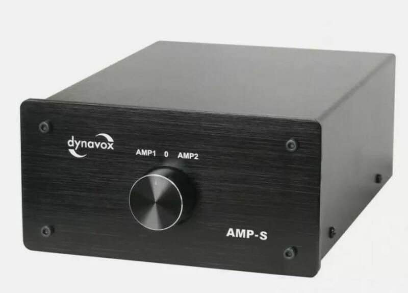

Io ho acquistato per lo stesso scopo questo..
https://www.ebay.it/itm/Dynavox-AMP-S-MKII-schwarz-Verstarker-Boxen-Umschalter-2-zu-1-bis-200-W/181910828087?hash=item2a5abaf437:g:mHwAAOSw4XdgZbD5
..io ho la versione mkl,non ho idea della differenza con la mkll,pagato anni fa meno di 100€,comodo e con degrado zero.    ..ed è anche bellino.😉

Accipicchia,allora il mio aumenta di valore...🤭😁😁
Per il collegamento ti hanno già risposto,io l'ho usato in entrambe le configurazioni (2 ampli e una coppia di diffusori e un ampli e 2 coppie di diffusori) non ho notato nessun degrado sonoro.

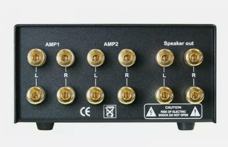

Grazie @Nicola1974,sto sperimentando la stessa situazione.Questo Forum si sta rivelando davvero interessante,e pensare che è appena rinato.Chissà quanto sapere su quello pre-disastro.Ho appena acquistato questo:
_DSC4094.jpeg.24b578420ba340f6f6d2b1700e7d6174.jpeg_DSC4093.thumb.jpeg.55516a17e85f1081ab6f2d6b70cc983a.jpeg
Sono in attesa che mi arrivi anche questo:61xRPd9-ewL._AC_SS450_.jpg.9dfbe3e84adc63ee5e9633026ee5d4dc.jpg
Il primo, fronte retro, serve per collegare le uscite cavi diffusori dei due amplificatori e la coppia di diffusori.Il secondo serve per collegare le varie sorgenti, nel mio caso tre, e ripartirle sempre ai due ampli che si vogliono ascoltare, selezionando su ciascuno di loro un ingresso a piacimento.Ho però una domanda per la quale spero di ricevere risposta.Nella prima"scatoletta"One Little Bear,come si evince da foto c'è la possibilità di inserire un carico resistivo, per ingresso 1 e ingresso 4.L'inserimento di questa resistenza viene caldamente consigliato, sul piccolo manuale d'uso, per collegamento con un ampli valvolare.Credo,correggetemi,che serva a far trovare un carico all'ampli nel caso i diffusori non fossero collegati.Dico bene?
