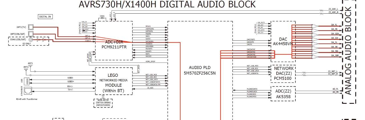

Gianry Inviato 2 Dicembre 2022 Autore Condividi Inviato 2 Dicembre 2022 @ascoltoebasta non ha schede video.. il segnale fa questo percorso : Link al commento https://melius.club/topic/11602-philips-cd930-uscita-digitale/#findComment-660740 Condividi su altri siti Altre opzioni di condivisione...
Gianry Inviato 2 Dicembre 2022 Autore Condividi Inviato 2 Dicembre 2022 @cactus_atomo non ho nessun dac esterno. collegato semplicemente il cd player al denon tramite cavo ottivo e cavo rca . Cambio ingresso tra analogico e digitale e non sento nessuna differenza. Provato anche con cuffia . Link al commento https://melius.club/topic/11602-philips-cd930-uscita-digitale/#findComment-660741 Condividi su altri siti Altre opzioni di condivisione...
ascoltoebasta Inviato 2 Dicembre 2022 Condividi Inviato 2 Dicembre 2022 2 minuti fa, Gianry ha scritto: collegato semplicemente il cd player al denon tramite cavo ottivo e cavo rca . Cambio ingresso tra analogico e digitale e non sento nessuna differenza. Quindi col cavo ottico utilizzi il DAC del Denon,mentre con RCA utilizzi il denon solo come ampli? Se ho capito bene effettivamente è curioso che non si avvertano differenze,per me. Link al commento https://melius.club/topic/11602-philips-cd930-uscita-digitale/#findComment-660743 Condividi su altri siti Altre opzioni di condivisione...
