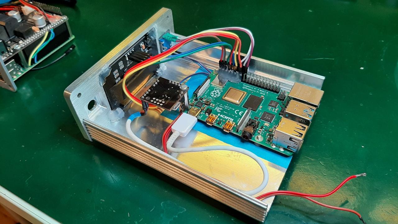

officialsm Inviato 12 Aprile 2021 Condividi Inviato 12 Aprile 2021 Ciao, sto usando un Rasp4 con Moode. é dentro un case custom, con display oled e tasto di on/off gestito da una scheda apposita. Esce in USB verso amplificatore CXA81. Vorrei chiedere qualche opinione si come migliorare questa parte della catena. Come ad esempio aggiungere Digione o Pecanpi o altro che possa essere utile, oltre all'alimentazione lineare che magari aggiungerò in futuro. Il player visto da dentro è più o meno così (ancora non era finito) Link al commento https://melius.club/topic/1161-migliorare-streamer-raspberry-4/ Condividi su altri siti Altre opzioni di condivisione...
massimojk Inviato 12 Aprile 2021 Condividi Inviato 12 Aprile 2021 18 minuti fa, officialsm ha scritto: alimentazione lineare che magari aggiungerò in futuro argomento spinoso, molti me compreso ritengono inutile questa soluzione sul rasp. Un buon alimentatore switching può andare bene. Un Digione o similare può rappresentare un buon banco di prova che secondo me torna più utile per capire se sul tuo dac (in questo caso amplificatore con dac integrato) sia meglio implementato l'ingresso usb o ottico. Insomma...bisogna provare 😉 Link al commento https://melius.club/topic/1161-migliorare-streamer-raspberry-4/#findComment-38091 Condividi su altri siti Altre opzioni di condivisione...
officialsm Inviato 12 Aprile 2021 Autore Condividi Inviato 12 Aprile 2021 va bene ma se non siamo sicuri (leggi qualcuno ha misurato) che si riduce il jitter o si migliora da qualche altra parte nemmeno mi viene voglia di provare... Link al commento https://melius.club/topic/1161-migliorare-streamer-raspberry-4/#findComment-38128 Condividi su altri siti Altre opzioni di condivisione...
officialsm Inviato 12 Aprile 2021 Autore Condividi Inviato 12 Aprile 2021 invece qualcosa tipo IFI PURIFIER? Potrebbe migliorare? Link al commento https://melius.club/topic/1161-migliorare-streamer-raspberry-4/#findComment-38420 Condividi su altri siti Altre opzioni di condivisione...
massimojk Inviato 12 Aprile 2021 Condividi Inviato 12 Aprile 2021 Adesso, officialsm ha scritto: IFI PURIFIER? Potrebbe migliorare? dipende da come è implementata la porta usb sul tuo dac e soprattutto se percepisci dei problemi a livello di qualità di musica riprodotta. In assoluto se questa è implementata bene e/o non percepisci problemi direi che non serve. In generale le cose non sono così facili e ogni catena fa storia a se e quindi nessuno, a meno di non trovare una persona che ha già provato con il tuo stesso impianto, potrà darti una risposta esaustiva. Per quello che ho potuto sperimentare io le porte usb attuali sono realizzate abbastanza bene e ci si può convivere molto bene. Su dispositivi più datati il mio consiglio è di utilizzare la coax e nel tuo caso quindi aggiungere una scheda hat al tuo rasp Link al commento https://melius.club/topic/1161-migliorare-streamer-raspberry-4/#findComment-38434 Condividi su altri siti Altre opzioni di condivisione...
officialsm Inviato 12 Aprile 2021 Autore Condividi Inviato 12 Aprile 2021 @massimojk beh Rasp4 + amplificatore del 2020 direi che non dovrei avere problemi di usb datato Link al commento https://melius.club/topic/1161-migliorare-streamer-raspberry-4/#findComment-38440 Condividi su altri siti Altre opzioni di condivisione...
franz159 Inviato 12 Aprile 2021 Condividi Inviato 12 Aprile 2021 13 ore fa, officialsm ha scritto: sto usando un Rasp4 con Moode. Sono in situazione simile alla tua, ma uso alimentatore lineare Shanti per raspberry e (sopratutto) per il dac. Nel tuo caso, essendo il dac integrato nell'ampli, come già ti hanno scritto, non so quanto valga la pene introdurre un alimentatore lineare tipo lo Shanti solo per il raspberry... Come pure già ti ha scritto @massimojk, potrebbe essere interessante introdurre un Allo DigiOne (o DigiOne Signature budget permettendo) per sperimentare se il tuo dac dovesse rendere meglio in coassiale che su USB, ma non c'è "garanzia a priori" che sia così. Link al commento https://melius.club/topic/1161-migliorare-streamer-raspberry-4/#findComment-39407 Condividi su altri siti Altre opzioni di condivisione...
