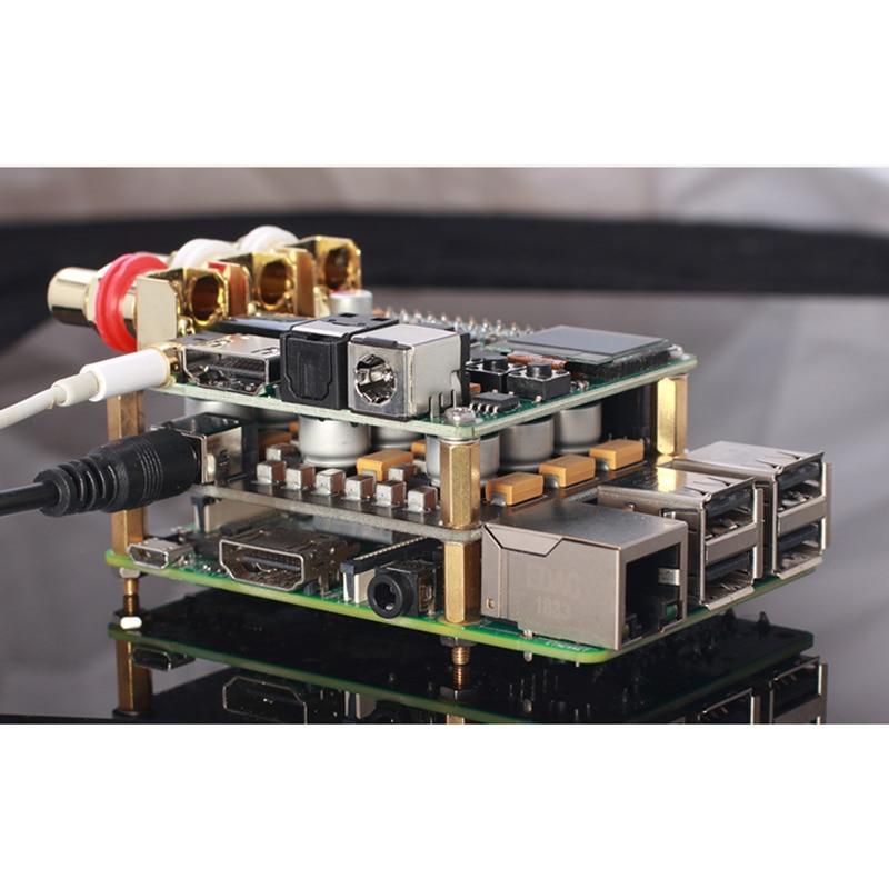

blueray Inviato 22 Maggio 2021 Condividi Inviato 22 Maggio 2021 @officialsm Questa scheda alimenta direttamente il Raspberry, filtra i 5 V ed bypassa lo spinotto usb C che non va usato per l 'alimentazione , quindi serve anche se non si una una Hat. In questa foto si vede bene che il Raspy non viene alimentato tramite la USB c. Link al commento https://melius.club/topic/1161-migliorare-streamer-raspberry-4/page/2/#findComment-93576 Condividi su altri siti Altre opzioni di condivisione...

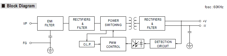

officialsm Inviato 23 Maggio 2021 Autore Condividi Inviato 23 Maggio 2021 @massimojk guardando il diagramma dell'alimentatore swtiching che uso vedo che ha un filtro EMI incorporato. Non riesco a capire dallo schema se è a monte o in uscita. In questo caso non dovrebbe far uscire la corrente sporca. O sbaglio? Link al commento https://melius.club/topic/1161-migliorare-streamer-raspberry-4/page/2/#findComment-94101 Condividi su altri siti Altre opzioni di condivisione...
