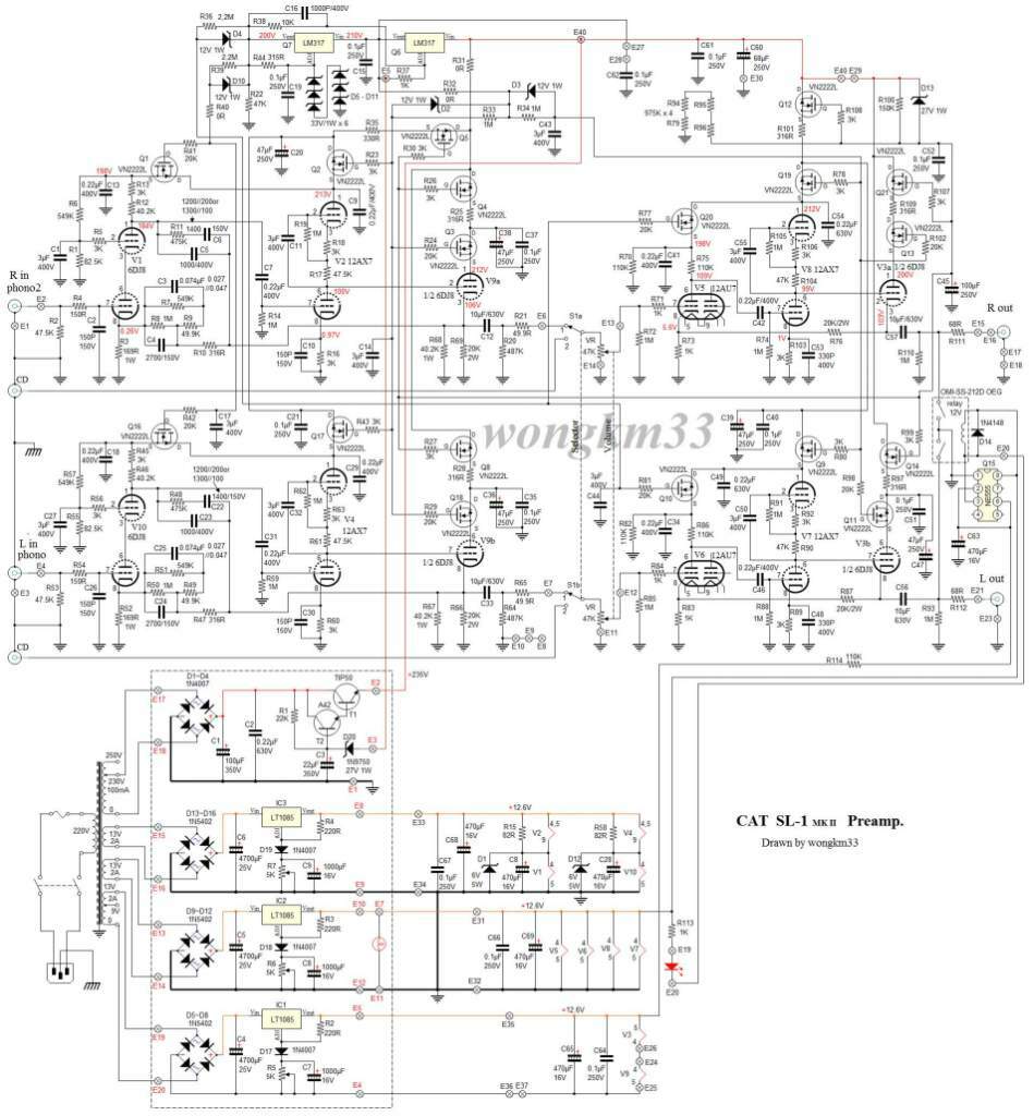

walge Inviato 25 Settembre 2025 Condividi Inviato 25 Settembre 2025 Questo è lo schema dell' SL1 Definirlo un valvolare è un pò un azzardo visto la tipologia adottata. In alcuni stadi il carico anodico è di fatto un fet Lo stadio fono ha la Riaa attiva ( loopo di feedback) , non è un critica ovviamente. Walter 1 Link al commento https://melius.club/topic/11620-convergent-sl1/page/3/#findComment-1598726 Condividi su altri siti Altre opzioni di condivisione...
gabel Inviato 25 Settembre 2025 Condividi Inviato 25 Settembre 2025 5 ore fa, walge ha scritto: Definirlo un valvolare è un pò un azzardo visto la tipologia adottata. Per quale motivo (per i non tecnici)? Grazie. Link al commento https://melius.club/topic/11620-convergent-sl1/page/3/#findComment-1599049 Condividi su altri siti Altre opzioni di condivisione...
walge Inviato 26 Settembre 2025 Condividi Inviato 26 Settembre 2025 @gabel una mia considerazione, sia chiaro Ritengo un progetto a tubi quello che nel percorso del segnale usano, appunto, solo le valvole. Gli ibridi sono sicuramente interessanti, sia come amplificatori di segnale che di potenza; il mix funziona bene quando ben implementato. Ma non è facile. Parentesi: Io ricordo sempre quello che considero la punta di diamante della configurazione ibrida valvole-ss ( ampli di potenza); si tratta di un prototipo realizzato da Claudio Perna circa 30 anni fa e che ci fece rimanere basiti in redazione, per due motivi. Uno, la grande semplicità. Disarmante!!! Due, le prestazioni tecniche decisamente eccellenti. Per il suono direi anche esso eccellente. Chiusa parentesi. Per un circuito come quello che ho postato si nota che la parte sx in altro è la sezione phono; in questa sezione la valvola a dx è il CF di uscita con due fet nel circuito di anodo. Nella parte destra, la sezione linea ritroviamo più o meno la stessa configurazione. Non entro nei particolare ma di base è così Quindi i fet sono sul percorso del segnale e per questo motivo lo indico come ibrido. Una nota sulla alimentazione stabilizzata che devo dire appare non concepita con grandi sforzi progettuali; sicuramente la funzionalità sarà adeguata. Hanno adottato un circuito molto semplice con gli LM317 e poi per ogni sezione hanno implementato un circuitino con fet per disaccoppiare i vari stadi. Una soluzione simile, meno complessa ma non per questo meno efficace fu adottata molti anni fa da J. Curcio che la trasferì in parte nei Sonic Frontiers. Walter 1 Link al commento https://melius.club/topic/11620-convergent-sl1/page/3/#findComment-1599528 Condividi su altri siti Altre opzioni di condivisione...
gabel Inviato 26 Settembre 2025 Condividi Inviato 26 Settembre 2025 @walge: quindi, in estrema sintesi, se comprendo bene il tuo discorso, potremmo dire che è un pre sopravvalutato? Con caratteristiche tecniche e costruttive non particolarmente raffinate e efficaci? Eppure ricordo diverse recensioni molto positive su AR all’epoca. 🤔 Link al commento https://melius.club/topic/11620-convergent-sl1/page/3/#findComment-1599892 Condividi su altri siti Altre opzioni di condivisione...
walge Inviato 26 Settembre 2025 Condividi Inviato 26 Settembre 2025 @gabel ho dato un mio parere tecnico; sul suono non mi eprimo. Non capisco perchè tu abbia avuto questa sensazione. Il prodotto ritengo sia valido. Walter Link al commento https://melius.club/topic/11620-convergent-sl1/page/3/#findComment-1599919 Condividi su altri siti Altre opzioni di condivisione...
