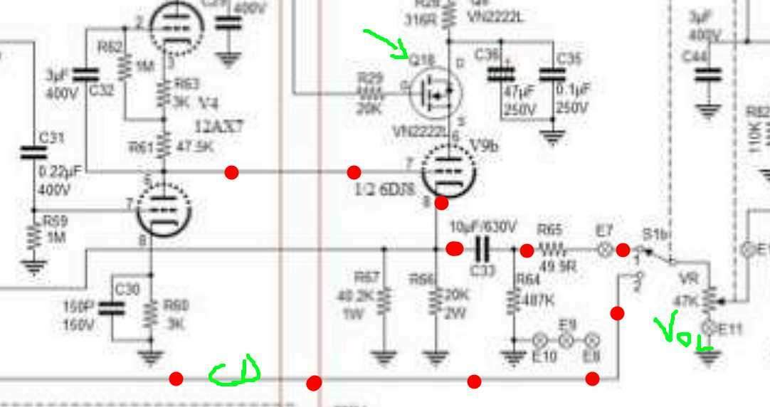

indifd Inviato 29 Settembre 2025 Condividi Inviato 29 Settembre 2025 Il 27/09/2025 at 23:26, supermike ha scritto: di un audiofilo che sull'SL1 ha utilizzato tubi nos 'pinched waist' ottenendo notevoli miglioramenti. Se avesse installato come due ECC83 anche delle produzioni di pari livello alle E88CC allora il gap complessivo sarebbe stato ancora più evidente, l'impatto delle ECC83 sulla resa audio complessiva è notevole in quel circuito in base alle prove che ho fatto Link al commento https://melius.club/topic/11620-convergent-sl1/page/4/#findComment-1602091 Condividi su altri siti Altre opzioni di condivisione...
walge Inviato 29 Settembre 2025 Condividi Inviato 29 Settembre 2025 @indifd il motivo è che le 83 sono negli stadi di amplificazione e quindi hanno un ruolo delicato; le 88 sono impiegate come cathode follower quindi un lavoro meno complicato e una minore esigenza nella selezione dato che quel circuito ha di fatto un FB locale pari al 100%, con guadagno minore di 1. Walter 1 Link al commento https://melius.club/topic/11620-convergent-sl1/page/4/#findComment-1602093 Condividi su altri siti Altre opzioni di condivisione...

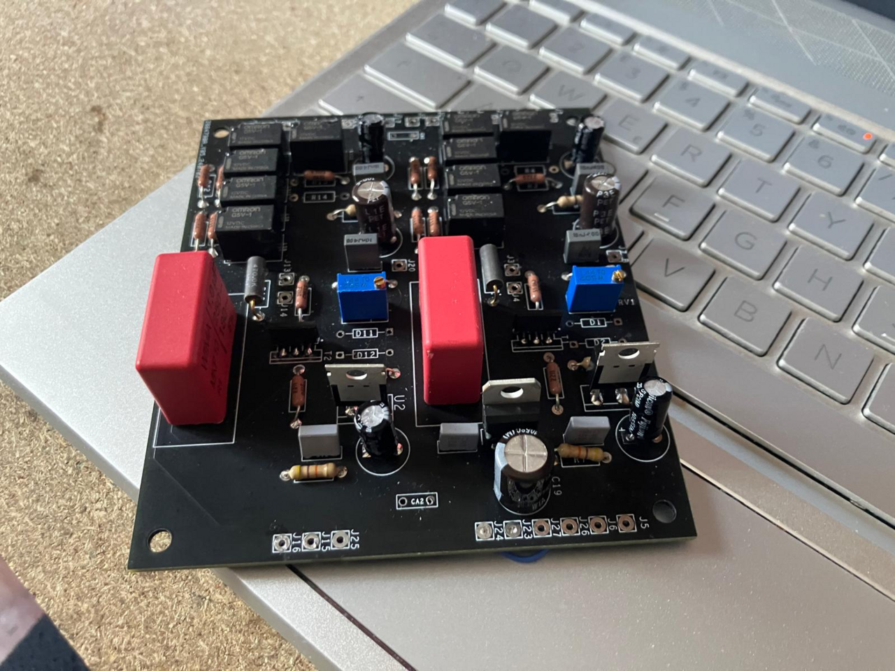

walge Inviato 2 Ottobre 2025 Condividi Inviato 2 Ottobre 2025 2 ore fa, supermike ha scritto: Con 47db di guadagno conviene usare step-up con il rapporto 1:10 secondo Sowter più performanti degli 1:20 o 1:30 Non è proprio così la funzione principale di un sut è l’adattamento della impedenza verso il carico collegato Quindi a questo parametro si deve dare il giusto peso Evidentemente a ciò è legato il rapporto di trasformazione E quindi il corretto collegamento deve essere ben ponderato E questo aspetto è molto intrigante Con gli step up a ss tutto diventa un po’ più semplice ma forse meno interessante Di step up attivi ne ho fatti qualcuno in differenti configurazioni L’ultimo ( proto) a get devo dire interessante come feature Walter Link al commento https://melius.club/topic/11620-convergent-sl1/page/4/#findComment-1604466 Condividi su altri siti Altre opzioni di condivisione...
