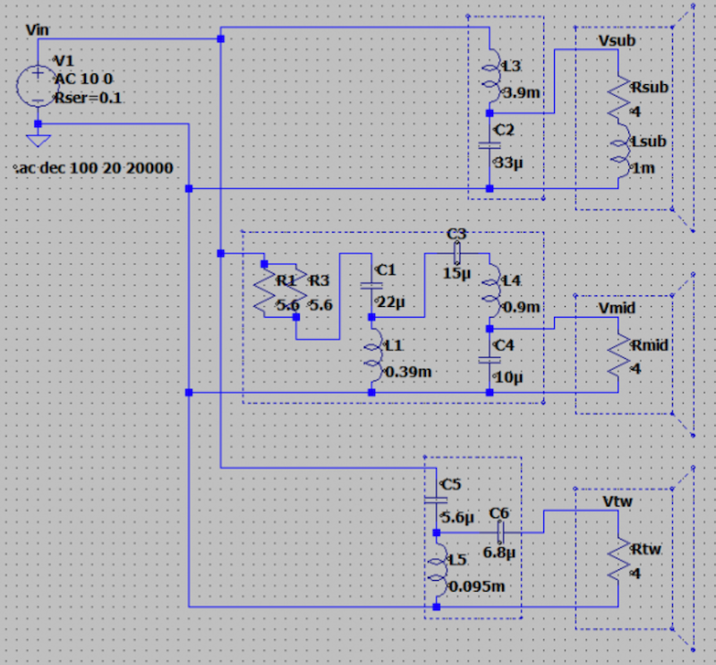

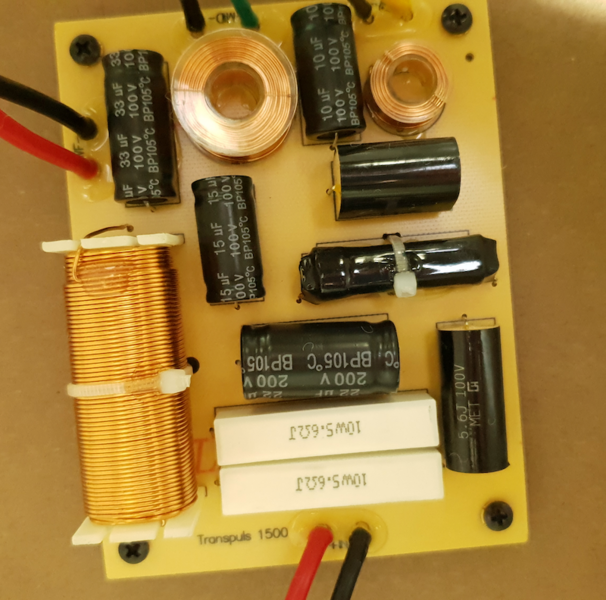

Easy Rider Inviato 4 Dicembre 2022 Autore Condividi Inviato 4 Dicembre 2022 @audio2 grazie per la disponibilità, questa una foto del crossover: e questo uno schema, trovato su un altro forum: Lo spazio è veramente poco. io ho fatto diversi upgrade su alcuni diffusori e gli obbligato gold, per me erano la via... fantastici e a prezzo onesto. Peccato che qui manchi lo spazio. ma ripeto, non voglio fare nulla di esagerato. Portare qualche piccolo miglioramento ad un progetto che nel suo insieme già da soddisfazioni. Grazie nuovamente 🙂 Link al commento https://melius.club/topic/11627-upgrade-crossover-magnat-transpuls-1500/#findComment-662752 Condividi su altri siti Altre opzioni di condivisione...

audio2 Inviato 4 Dicembre 2022 Condividi Inviato 4 Dicembre 2022 @Easy Rider dunque , una prova semplice ed economica la puoi anche fare così: le resistenze lasciale stare così come sono le induttanze anche quello che secondo me si sente di più sono i condensatori in serie sul medio, che dallo schema se non mi sbaglio mi pare siano un 22 mf e un 15 mf, elettrolitici da 100v. quelli li andrebbero sostituiti con dei polipropilene di pari valore e voltaggio anche più alto. vai su un sito tipo axiomedia e cerca, comunque un jantzen 15 mf 400 v viene 8/10 euro cadauno, un clarity cap 10/15 euro, per me questi ultimi sono migliori, ma va a gusti. se sei di buzzo buono cambia anche quello da 10 mf. per le dimensioni devi spulciare il database, i polipropilene sono leggermente più grandi, ma devi trovare il modo di farceli stare. gli altri due condensatori in serie sul tw li vedo già di maggiore qualità, ma se fai la prova col medio e sei contento dopo puoi sostituire anche quelli sul tw. 1 Link al commento https://melius.club/topic/11627-upgrade-crossover-magnat-transpuls-1500/#findComment-662787 Condividi su altri siti Altre opzioni di condivisione...
Ulmerino Inviato 4 Dicembre 2022 Condividi Inviato 4 Dicembre 2022 @Easy Rider potresti provare i condensatori Epcos, prodotti industriali di alta qualità ed affidabili, io cambierei anche le resistenze con componenti antiinduttive (Dale et similia...) Link al commento https://melius.club/topic/11627-upgrade-crossover-magnat-transpuls-1500/#findComment-662863 Condividi su altri siti Altre opzioni di condivisione...
Easy Rider Inviato 4 Dicembre 2022 Autore Condividi Inviato 4 Dicembre 2022 @Morgotto @audio2 @pro61 grazie a tutti per le risposte, adesso valuto i vostri consigli e decido come fare. Per quanto riguarda le induttanze non avendo valori a disposizione, sarebbe possibile misurarle e trovarne di qualità identica o migliore? perdonate ma su queste non saprei da dove iniziare... L'idea rimane quella di mantenere la basetta originale, ma non escludo a priori anche le due basette nuove. I cavi mi sembrano di qualità proporzionata ai diffusori che sono, diciamo che mi sembra sensato pensare a condensatori a film, resistenze non induttive e chissà induttanze, una volta che dovrei fare due basette nuove. avrebbe poco senso smontarla dai crossover precedenti e manterrei così anche gli originali. Attendo magari qualche feedback di chi ha fatto l'operazione su questi diffusori e poi procedo. Link al commento https://melius.club/topic/11627-upgrade-crossover-magnat-transpuls-1500/#findComment-662884 Condividi su altri siti Altre opzioni di condivisione...
audio2 Inviato 4 Dicembre 2022 Condividi Inviato 4 Dicembre 2022 5 minuti fa, Easy Rider ha scritto: sarebbe possibile misurarle e trovarne di qualità identica o migliore? si, ma devi smontarle e testarle con lo strumentino, sia induttanza che resistenza, che devono essere uguali a prima. ma poi allora ha ragione pro61, ti conviene rifare il cross ex novo su un altra basetta e ti tieni quello originale così come sta. ma qua per avere qualità i costi vanno su. 5 minuti fa, Easy Rider ha scritto: resistenze non induttive ma tanto quelle di adesso sono in serie al medio, cosa vuoi che inducano, tra l' altro dei tre è probabilmente l' altoparlante di minor qualità. Link al commento https://melius.club/topic/11627-upgrade-crossover-magnat-transpuls-1500/#findComment-662895 Condividi su altri siti Altre opzioni di condivisione...

corrado Inviato 4 Dicembre 2022 Condividi Inviato 4 Dicembre 2022 Le induttanze son tutte avvolte in aria, non le cambierei. Link al commento https://melius.club/topic/11627-upgrade-crossover-magnat-transpuls-1500/#findComment-662905 Condividi su altri siti Altre opzioni di condivisione...

corrado Inviato 4 Dicembre 2022 Condividi Inviato 4 Dicembre 2022 14 minuti fa, corrado ha scritto: Le induttanze son tutte avvolte in aria, non le cambierei. Mi autocito, una sembra essere su nucleo. Link al commento https://melius.club/topic/11627-upgrade-crossover-magnat-transpuls-1500/#findComment-662922 Condividi su altri siti Altre opzioni di condivisione...
