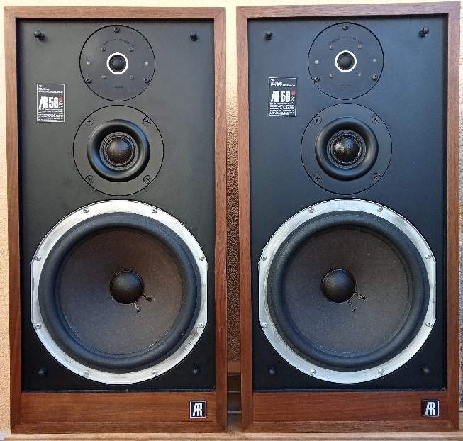

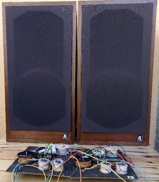

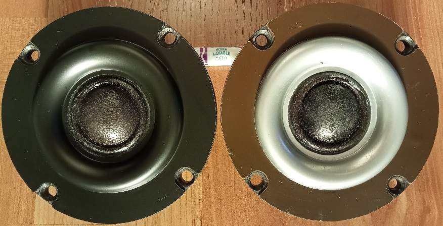

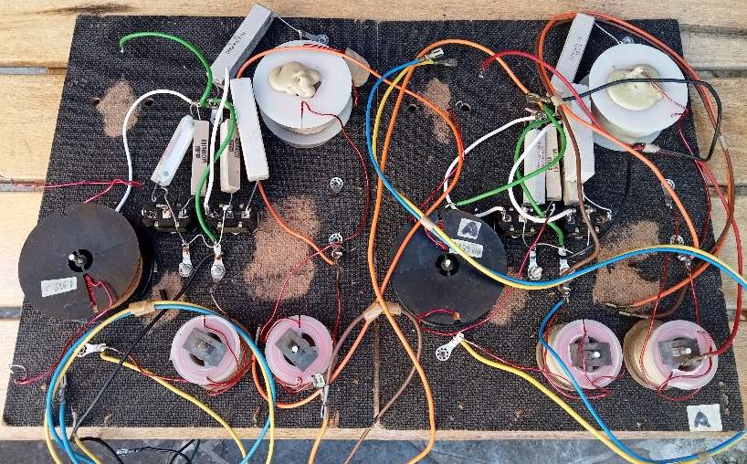

JureAR Inviato 3 Dicembre 2022 Condividi Inviato 3 Dicembre 2022 Della mia collezione AR fa parte anche una coppia di Acoustic Research AR58S prese alcuni anni addietro e ascoltate al tempo per poco tempo: avevano un midrange con la bobina bloccata (per frattura del disco magnetico), acquistato all'epoca per sostituzione un medio delle AR91, contraddistinto dalla sigla 200032e caratteristico per la cover bicolore invece che nera. All'ascolto delle AR58S con il mid OK, non rimanevo soddisfatto della resa in basso di questo diffusore ed allo stesso tempo, la gamma medio/alta era troppo evidente al mio gusto. Mi sono convinto che conveniva cambiare crossover, sostituendo gli originali con quelli delle precedenti AR91/92 dotati di attenuatori sia ai mid, sia ai tw, dopo ricerca ed attesa ho acquistato in USA coppia di pannelli crossover purtroppo dedicati alle piccole AR92. La base è comune, ma in più sul crossover delle AR91 ci sono un condensatore ed una resistenza aggiunti, inoltre deve essere sostituita la bobina del woofer con quella del cross originale delle AR58S (le AR92 avevano woofer da 10", sempre a 4 ohm, come il resto degli altoparlanti). Non soddisfatto, finalmente ho reperito anche un mid. dedicato alle AR58S, con la flangia nera e con identificativo n° 200044, mentre il cod. per le AR91/92 è 200032. Lo scopo del nuovo crossover è quello di poter attenuare a -3 e -6 db il mid ed il tw, portando con le giuste attenuazioni (personalmente -6db il mid e -3 db il tw)nuovamente il woofer a protagonista. Spero di poter assemblare, con i miei tempi molto lenti i due crossover per poter godere di un ascolto meno "luminoso" la coppia di AR58S...rimane l'unica non finita assieme alle AR78LS, che attendono anch'esse un intervento al crossover di tipo simile! AR58S Vista posteriore senza pannello crossover A sx il crossover originale AR58S, a dx quello AR91/92( in questa foto a dx è proprio proprietario di AR91) I due crossover AR92 acquistati,nera la plastica delle bobine dei woofer già tolte dal crossover originale (si apprezza la mancanza di una resistenza rispetto alla foto sopra) Infine i due mid, a sx è il 200044, a dx il 200032...nel caso dei diffusori in questione, sono assolutamente intercambiabili ed indistinguibili, a parte le differenti colorazioni selle flange. 2 Link al commento https://melius.club/topic/11628-ar58sstoria-infinita/ Condividi su altri siti Altre opzioni di condivisione...

qzndq3 Inviato 4 Dicembre 2022 Condividi Inviato 4 Dicembre 2022 @ediate non volendo usare i controlli di tono dell'ampli, l'unica soluzione per esaltare il wf é attenuare mid e tw. @JureAR gran lavoro, anche io avrei cercato il mid originale, peró non mi sarei spinto fino alla sostituzione del cross over, ma avrei provato ad attenuare mid e tw con una rete di resistenze serie/parallelo fino ad arrivare al risultato voluto; feci qualcosa di analogo per un cliente quaranta anni fa, attenuando il solo mid di 3db Link al commento https://melius.club/topic/11628-ar58sstoria-infinita/#findComment-662233 Condividi su altri siti Altre opzioni di condivisione...
JureAR Inviato 4 Dicembre 2022 Autore Condividi Inviato 4 Dicembre 2022 @qzndq3 certo che un progetto ad hoc di un crossover nuovo sarebbe la cosa migliore, ma le mie conoscenze di elettronica sono quasi zero e affidare il progetto ad un tecnico competente forse sarebbe troppo oneroso, la sostituzione del crossover di questi diffusori è pratica comune in USA e soprattutto volendo reversibile per ritornare ad originalità ( basta riposizionare il vecchio pannello di masonite e le AR58s ritornano ad essere con le specifiche di fabbrica). Penso che AR abbia modificato il crossover adeguando quindi il suono alla richiesta del mercato al tempo di diffusori più brillanti rispetto alla tradizione precedente ottenendo anche un certo risparmio suo costi di produzione. Certo che attenuando la gamma media di 6db, riduco ad un quarto l'emissione del mid rispetto alle altre frequenze, ma personalmente ai miei orecchi non manca niente, anzi classicamente l'ascolto non affaticante o fastidioso anche a volumi elevati è garantito proprio grazie alla attenuazione del mid e tw, con il woofer che accompagna in evidenza tutte le armoniche basse riempendo l'ambiente di suono...con co- protagonista principale lo stesso woofer. Gimmetto, alle mie AR78LS comunque modificherò il crossover, seguendo le indicazioni di un laboratorio specializzato che aveva ricevuto una coppia per ripristino, quindi sono facilitato da schema già pronto e testato, appena trovo il PDF dell'articolo allego il link, molto ma molto interessante, ci sono anche i riferimenti su gamma media del complesso mid/tw, nonché le misurazioni prima e dopo modifiche e revisione diffusori. Da leggere attentamente. Ecco sotto il collegamento de: "Restauro filologico: AR78LS" https://irp-cdn.multiscreensite.com/4a8375f7/docs/1.1980173..pdf Sotto una mia AR78LS con ancora montato il woofer 200003 delle AR10, il woofer originale (attualm. montato) è il 200003-1 successivo, caratterizzato dal magnete quadrato al posto del precedente rotondo. Link al commento https://melius.club/topic/11628-ar58sstoria-infinita/#findComment-662249 Condividi su altri siti Altre opzioni di condivisione...
qzndq3 Inviato 4 Dicembre 2022 Condividi Inviato 4 Dicembre 2022 1 ora fa, JureAR ha scritto: certo che un progetto ad hoc di un crossover nuovo sarebbe la cosa migliore, ma le mie conoscenze di elettronica sono quasi zero e affidare il progetto ad un tecnico competente forse sarebbe troppo oneroso, É semplicissimo, si tratta di saldare una resistenza in serie ed una in parallelo a mid e tw che vuoi attenuare, avevo già postato la tabella con i valori per le diverse attenuazioni e impedenza dei trasduttori, forse é stato prima del faló, la cerco e te la mando. In questo modo non tocchi i crossover Link al commento https://melius.club/topic/11628-ar58sstoria-infinita/#findComment-662358 Condividi su altri siti Altre opzioni di condivisione...
