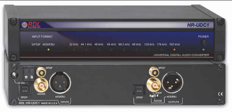

silvanik Inviato 8 Dicembre 2022 Condividi Inviato 8 Dicembre 2022 Dopo la più che positiva esperienza di pilotaggio del mio finale Crown I-Tech 9000HD direttamente in AES/EBU dallo streamer Cambridge Audio 851N, vorrei collegare un 'altro mio impianto ad un Crown I-Tech5000HD ma il CD player Pioneer PD 70AE ha solo uscite Coax (oltre che analogiche e ottica) mentre il finale ha ingressi analogici oppure AES/EBU, e preferirei altamente impiegare quest'ultimo. Qualcuno conosce, possiede o utilizza questo convertitore di standard di connessione digitale? Sembra un ottimo prodotto, lo vorrei utilizzare per convertire un uscita coax in AES/EBU senza alterarne la frequenza di campionamento. Oppure avete suggerimenti di altri prodotti di qualità idonei allo scopo? Link al commento https://melius.club/topic/11704-convertitore-digitale-rdl-hr-udc1/ Condividi su altri siti Altre opzioni di condivisione...
Membro_0027 Inviato 9 Dicembre 2022 Condividi Inviato 9 Dicembre 2022 Ne fa alcuni Denafrips, anche con reclock. Puoi usare anche l'eccellente Mutec MC3 anche in versione con ingresso usb. Link al commento https://melius.club/topic/11704-convertitore-digitale-rdl-hr-udc1/#findComment-668000 Condividi su altri siti Altre opzioni di condivisione...

Moderatori BEST-GROOVE Inviato 9 Dicembre 2022 Moderatori Condividi Inviato 9 Dicembre 2022 Mamma mia, si tratta di un'apparecchio cinese con quella assurda sigla? Link al commento https://melius.club/topic/11704-convertitore-digitale-rdl-hr-udc1/#findComment-668841 Condividi su altri siti Altre opzioni di condivisione...
silvanik Inviato 10 Dicembre 2022 Autore Condividi Inviato 10 Dicembre 2022 7 ore fa, BEST-GROOVE ha scritto: Mamma mia, si tratta di un'apparecchio cinese con quella assurda sigla? No, nel caso dell' RDL HR-UDC1 è fatto negli USA, il MUTEC MC3 invece è progettato e costruito in Germania.. Link al commento https://melius.club/topic/11704-convertitore-digitale-rdl-hr-udc1/#findComment-668926 Condividi su altri siti Altre opzioni di condivisione...

Membro_0020 Inviato 10 Dicembre 2022 Condividi Inviato 10 Dicembre 2022 Il 8/12/2022 at 20:16, silvanik ha scritto: Qualcuno conosce, possiede o utilizza questo convertitore di standard di connessione digitale? Sembra un ottimo prodotto, lo vorrei utilizzare per convertire un uscita coax in AES/EBU senza alterarne la frequenza di campionamento. Se usi un semplice cavo RCA/XLR le impedenze sono sballate ma “si sente lo stesso”. Quali problemi comporta l’uso del semplice cavo rispetto all’interfaccia? Ci sarebbero anche queste credo… https://www.neutrik.com/en/neutrik/products/accessories/aes-ebu-impedance-transformers Link al commento https://melius.club/topic/11704-convertitore-digitale-rdl-hr-udc1/#findComment-668985 Condividi su altri siti Altre opzioni di condivisione...
silvanik Inviato 10 Dicembre 2022 Autore Condividi Inviato 10 Dicembre 2022 28 minuti fa, Collegatiper ha scritto: Se usi un semplice cavo RCA/XLR le impedenze sono sballate ma “si sente lo stesso”. Quali problemi comporta l’uso del semplice cavo rispetto all’interfaccia? La situazione in dettaglio è che il Pioneer PD 70AE ha una uscita digitale coassiale e non una AES/EBU (che necessita di un cavo a 110 ohm) come invece l'ingresso del finale Crown serie I-Tech. Con il convertitore posso cambiare standard di connessione da caox a AES/EBU mantenendo la stessa frequenza di campionamento e attuando anche il reclock. Link al commento https://melius.club/topic/11704-convertitore-digitale-rdl-hr-udc1/#findComment-669037 Condividi su altri siti Altre opzioni di condivisione...
Membro_0020 Inviato 10 Dicembre 2022 Condividi Inviato 10 Dicembre 2022 1 ora fa, silvanik ha scritto: Con il convertitore posso cambiare standard di connessione da caox a AES/EBU mantenendo la stessa frequenza di campionamento e attuando anche il reclock. Se usassi i convertitori Neutrik che ho linkato sopra credo riusciresti a convertire a 110ohm. Cosa cambia invece per la frequenza di campionamento passando da coax ad XLR da dover mettere l’interfaccia RDL ??? Link al commento https://melius.club/topic/11704-convertitore-digitale-rdl-hr-udc1/#findComment-669112 Condividi su altri siti Altre opzioni di condivisione...
silvanik Inviato 10 Dicembre 2022 Autore Condividi Inviato 10 Dicembre 2022 4 ore fa, Collegatiper ha scritto: Se usassi i convertitori Neutrik che ho linkato sopra credo riusciresti a convertire a 110ohm. Cosa cambia invece per la frequenza di campionamento passando da coax ad XLR da dover mettere l’interfaccia RDL ??? In questo estratto di un articolo trovato sul web si dice che a proposito di SPDIF (di cui la connessione coax a 75 ohm fa parte) veicolare un segnale sbilanciato digitale verso una connessione digitale bilanciata tipo AES/EBU non sia il massimo, ecco perchè credo che u vero e proprio convertitore, seppur costoso, sia la soluzione migliore. "....Nelle applicazioni semiprofessionali e domestiche questa è senz’altro l’interfaccia digitale più comune. La sigla sta per "Sony/Philips Digital Interface Format". Questa interfaccia prevede di funzionare con cavi coassiali tipo video utilizzanti connettori phono su una distanza massima di 10 metri. Anche in questo caso, dunque, un cavo audio non è adatto a trasmettere i dati digitali. Vengono utilizzati cavi sbilanciati con connettori RCA, ed è molto importante che i cavi utilizzati per la trasmissione del segnale S/P-DIF abbiano una impedenza di 75 ohm e una tensione di 0.5V. In alternativa, lo S/P-DIF può essere trasmesso su cavo ottico di plastica o di vetro (Toslink). Lo standard dello S/P-DIF, come abbiamo visto, deriva dall’AES3, con qualche differenza riguardo l’impedenza del cavo che scende dai 110 ohm dell’AES3 ai 75 ohm dei più comuni cavetti con connettori RCA, anch’essi implementati per contenere i costi del formato (rilasciato in un periodo in cui le connessioni ottiche erano ancora rare e costose), così nella maggior parte dei casi apparecchiature professionali e amatoriali possono essere connesse tra loro direttamente, sbilanciando un cavo AES3 come si farebbe con un segnale analogico. Questa tuttavia non è una buona pratica, perché gli standard elettrici sono abbastanza diversi e alcuni bit di stato contengono informazioni diverse, tanto che a volte si possono ottenere con questo metodo risultati imprevedibili. Altre differenze tra i due formati riguardano i subcodici dell’AES3 trasportano informazioni sulle caratteristiche dello stream oltre che testuali, mentre i subcodici dell’ interfaccia S/P-DIF trasmette il segnale di SCMS (Serial Copy Management System) in maniera tale da evitare, sulle apparecchiature domestiche, la possibilità di copie digitali in serie di prodotti preregistrati, come il CD (anche quest’aspetto rivela il periodo storico in cui è nato lo S/ P-DIF, implementando una protezione ormai obsoleta e soprattutto inutile dato il mutato contesto dell’industria)" Link al commento https://melius.club/topic/11704-convertitore-digitale-rdl-hr-udc1/#findComment-669432 Condividi su altri siti Altre opzioni di condivisione...

Membro_0020 Inviato 10 Dicembre 2022 Condividi Inviato 10 Dicembre 2022 @silvanik ma non sarebbe più semplice che cambi CD, prendendone uno che esca XLR ?? Quanto costa l’interfaccia? Il volume lo regoleresti dal Crown? Link al commento https://melius.club/topic/11704-convertitore-digitale-rdl-hr-udc1/#findComment-669464 Condividi su altri siti Altre opzioni di condivisione...
silvanik Inviato 10 Dicembre 2022 Autore Condividi Inviato 10 Dicembre 2022 2 ore fa, Collegatiper ha scritto: ma non sarebbe più semplice che cambi CD, prendendone uno che esca XLR ?? Quanto costa l’interfaccia? Il volume lo regoleresti dal Crown Si, sarebbe certamente più semplice, di fatto basterebbe una sola buona meccanica di lettura con uscita AES/EBU. L'RDL costa sui 700€ mentre il MUTEC MC3 Usb circa 1200€. Si, il volume lo regolo direttamente dal pannello frontale del Crown attivando la funzione link dei canali dx e sx e agendo su una delle due manopole multifunzione tipo un comune comando del volume, l'unico limite che trovo è di non avere un telecomando per questa funzione, ma la resa musicale mi consente di alzarmi dalla poltrona tutte le volte che ne ho bisogno. Link al commento https://melius.club/topic/11704-convertitore-digitale-rdl-hr-udc1/#findComment-669666 Condividi su altri siti Altre opzioni di condivisione...
