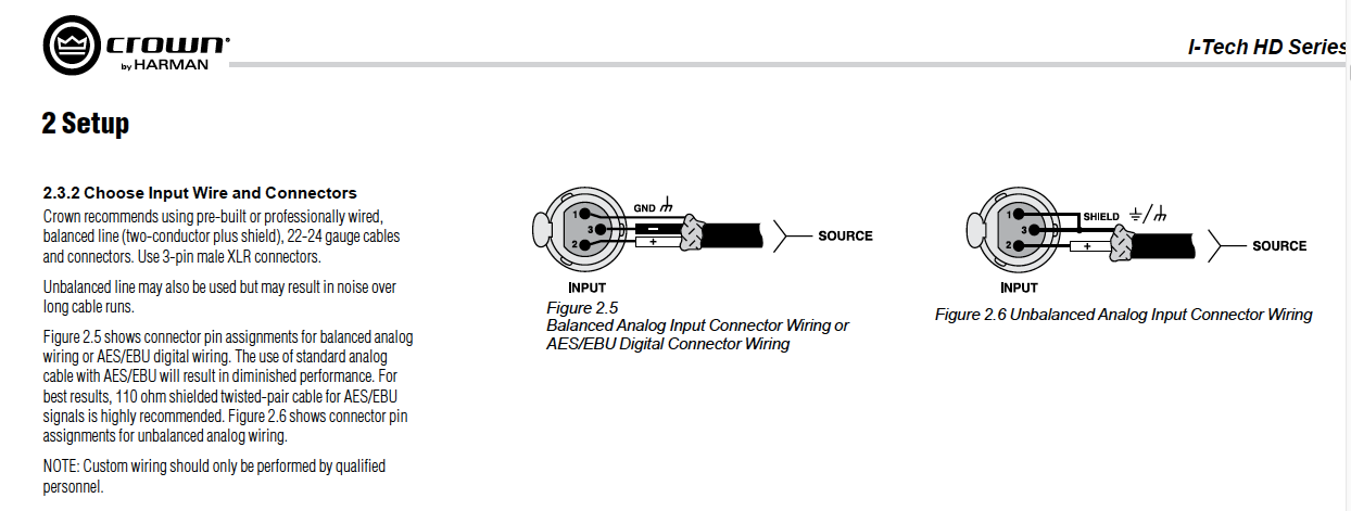

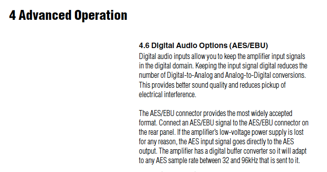

silvanik Inviato 11 Dicembre 2022 Autore Condividi Inviato 11 Dicembre 2022 1 ora fa, aldofranci ha scritto: Ma quanto è lungo sto collegamento, decine di metri? Hai controllato sul manuale Crown la compatibilità con segnali Spdif? (molto probabile) No, la distanza tra sorgente e finale non sarà più di tre metri, però un segnale digitale su coassiale è di tipo sbilanciato e previsto per essere trasferito con connessioni a 75ohm, l'AES/EBU da il meglio con segnali digitali bilanciati e richiusi a 110ohm, vorrei evitare il più possibile un degrado qualitativo di interfacciamento. Questo è quanto riporta il manuale del Crown in merito, è sicuramente possibile una connessione da coax all'ingresso digitale AES/EBU del Crown ma sarebbe un interfacciamento nato per impedenza di 75 ohm su una che di specifica richiede 110 ohm, con quale decadimento qualitativo? Link al commento https://melius.club/topic/11704-convertitore-digitale-rdl-hr-udc1/page/2/#findComment-670085 Condividi su altri siti Altre opzioni di condivisione...
aldofranci Inviato 11 Dicembre 2022 Condividi Inviato 11 Dicembre 2022 @silvanik Quelle indicazioni valgono genericamente e prudenzialmente per il settore professionale dove tra lunghezza dei collegamenti e soprattutto tante apparecchiature connesse (e relativi potenziali ground loops) è bene raccomandare collegamenti più standardizzati possibili. Nel tuo caso è (quantomeno dovrebbe essere) assolutamente irrilevante tanto il vantaggio di una connessione interamente bilanciata quanto di un matching di impedenze, a meno che in casa tu abbia consistenti fonti di disturbo (piuttosto improbabile). E' sufficiente che il cavo di collegamento sia sufficientemente schermato. Tieni conto che sicuramente l'ingresso Aes Ebu del Crown e probabilmente l'uscita Spdif della sorgente sono bufferizzati con trasformatore, quindi c'è comunque una solida separazione galvanica. L'unico dubbio sono le lievi differenze tra formato AES e Spdif, ma non per i bit che contengono i dati audio e clock (del tutto identici). Da quello che hai postato pare, ripeto pare che ci sia la compatibilità. Ma è una cosa che puoi verificare a costo zero o quasi con un semplice adattatore o con un cavo costruito alla bisogna. Se funziona funziona. Se il Crown non perde l'aggancio al segnale chessò attivando qualche relè quando accendi una lampada o simili disturbi impulsivi nell'impianto elettrico, il collegamento è perfetto. Io sono in una situazione simile, la mia scheda audio Metric Halo Uln 8 ha solo una connessione bilanciata su connettore D-sub per segnali digitali da sorgente esterna, ma con un'adattatore RCA/XLR che poi va su frusta D-sub ho risolto brillantemente e senza disturbi o sganci del segnale. Certamente con una elettronica interposta, ove non necessaria oltre che costosa, la qualità del segnale digitale non migliora affatto. Su questo puoi stare tranquillo. In definitiva il suggerimento è di provare prima di aprire il portafoglio. Link al commento https://melius.club/topic/11704-convertitore-digitale-rdl-hr-udc1/page/2/#findComment-670127 Condividi su altri siti Altre opzioni di condivisione...
silvanik Inviato 11 Dicembre 2022 Autore Condividi Inviato 11 Dicembre 2022 @aldofranci Le tue considerazioni mi sembrano piuttosto condivisibili, proverò a modificare un cavo AES/EBU mettendo un RCA dal lato coax e unendo il "-" al GND lato XLR, vediamo che succede, se aggancia il clock e la connessione risulta stabile ho risolto a costo zero. Sono anche d'accordo che interporre elettroniche non indispensabili di certo non migliori la qualità del segnale, che poi è il principio che ho adottato andando dallo streamer Cambridge 851N direttamente al DAC del finale e minimizzando al massimo il percorso del segnale, risultato sonoro strepitoso, credo di poter dire che il DAC interno di questo Crown sia di ottimo livello, sicuramente suona meglio che quando avevo provato a collegarci lo streamer in analogico e sfruttando il DAC interno Cambridge, pur piuttosto ben suonante alle mie orecchie. Link al commento https://melius.club/topic/11704-convertitore-digitale-rdl-hr-udc1/page/2/#findComment-670138 Condividi su altri siti Altre opzioni di condivisione...

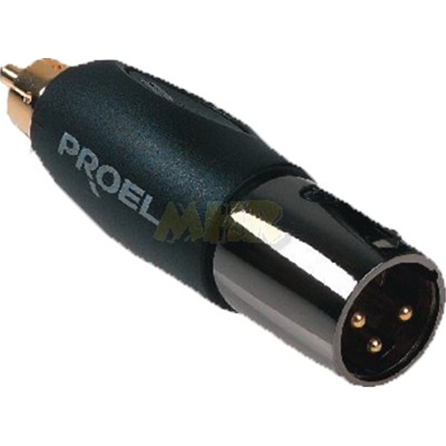

aldofranci Inviato 11 Dicembre 2022 Condividi Inviato 11 Dicembre 2022 17 minuti fa, silvanik ha scritto: e unendo il "-" al GND lato XLR Non è necessario, anzi a rigor di elettronica standard se vuoi fare un collegamento c.d. "pseudo-bilanciato" - e calza dovrebbero viaggiare separati senza ponticello su Xlr. Salvo topologie particolari. Quindi prova senza ponticello, eventualmente non funzionasse lo metti. A mio avviso non cambia nulla comunque. Più semplicemente, senza impugnare saldatori, puoi mettere una adattatore RCA/Xlr su cavo Aes Ebu. Ma so già che lo spiritello audiophilo che alberga in te ripudia questa soluzione 😂 Link al commento https://melius.club/topic/11704-convertitore-digitale-rdl-hr-udc1/page/2/#findComment-670155 Condividi su altri siti Altre opzioni di condivisione...
