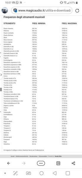

Frequenza audio degli strumenti.
Alla faccia degli esperti bassofobi che vanno scrivendo che sotto i 35 hz c'è molto poco, oltre agli organi piu poderosi, anche pianoforte, arpa e contrabbasso hanno fondamentali sulle note piu basse che scendono sotto tale limite.
(Per non citare gli spesso snobbati suoni di sintesi).
Tralasciando gli 8 Hz, che mi pare siano emessi da un organo solo nel globo, un apparecchio, per essere considerato hifi, deve poter riprodurre senza attenuazioni importanti e ad un mol quantomeno decente, almeno fino a 25 Hz.

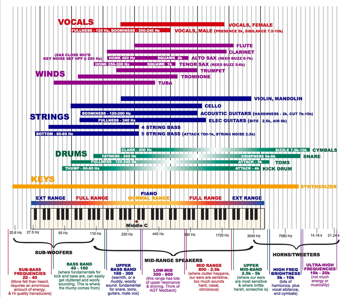

Il grafico di @Idefix mi sembra particolarmente esplicativo: per quanto riguarda gli strumenti acustici, sotto il Mi a 41 Hz del contrabbasso ci sta solo il pianoforte che scende di altri 7 semitoni. Quindi se escludiamo musica sintetizzata e organo, l’affermazione che sotto i 40 Hz non c’è praticamente nulla per me è corretta.
Però avere 40 Hz perfettamente lineari e con adeguata tenuta di potenza senza distorsione non è affatto banale!
https://melius.club/topic/11709-frequenza-audio-degli-strumenti/#findComment-668392
