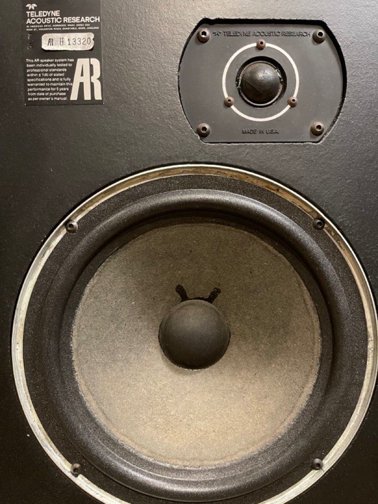

JureAR Inviato 7 Marzo 2023 Autore Condividi Inviato 7 Marzo 2023 46 minuti fa, Gici HV ha scritto: abiti in un bilocale.. Quasi, però raddoppiato nei piani, lo sviluppo verticale della colleziona aiuta a diminuire la superficie occupata e nel caso di diffusori simili sovrapposti è anche un plus, in ogni caso ho un totale di 10 coppie di diffusori sempre operativi ed ascoltabili, altro è riposto più razionalmente possibile (anche imballato), qualche diffusore ed elettronica subiscono normale rotazione nell'uso 1 ora fa, samana ha scritto: pareggiasse quello delle Advent 5002 Personalmente le Advent potrei confrontarle con una coppia di AR38S...probabilmente sarebbero pari in basso, entrambe piacevoli nel resto, con piccole diverse sfumature, ma il woofer 200003-1, il cui retro e targhetta si vede in foto, 6,3 kg di peso è un altro mondo visibili gli altri tipi di magneti ceramici tondi...anche quello con magnete a tre lobi! Sx in alto. 1 Link al commento https://melius.club/topic/11755-ar-acoustic-research-facciamo-chiarezza/page/10/#findComment-762757 Condividi su altri siti Altre opzioni di condivisione...

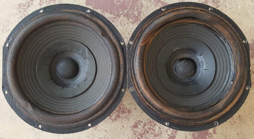

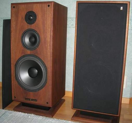

qzndq3 Inviato 7 Marzo 2023 Condividi Inviato 7 Marzo 2023 Il 3/3/2023 at 16:43, JureAR ha scritto: Cominciamo dalla AR92 che fa parte della AR Floorstanding Speakers o AR9 series speakers, questa è l'unica tre vie a 4 ohm, quindi il woofer (in comune con AR90) è diverso dagli altri 10" prodotti da AR, oltre che per l'impedenza ha anche magnete specifico rotondo maggiorato e diverso parapolvere (sempre sigillato all'aria) in materiale sintetico che a volte come i foam si disgrega con il passare degli anni, il n° è 200033 (come da etichetta,se presente sul cestello. In realtà i WF della AR90 sono i 200031 con magnete quadrato e parapolvere in tela, sono in parallelo e a vedere il grafico dell'impedenza sono verosimilmente da 8 ohm (l'impedenza tra i 20 e i 200Hz non scende di molto sotto i 4 ohm). A partire da fine anni '80 Arcona ha iniziato a fornire come ricambio un WF sempre da 8ohm con magnete rotondo e parapolvere sintetico, non ricordo il S/N, se riesco a recuperarlo ti farò sapere. Link al commento https://melius.club/topic/11755-ar-acoustic-research-facciamo-chiarezza/page/10/#findComment-762868 Condividi su altri siti Altre opzioni di condivisione...
qzndq3 Inviato 7 Marzo 2023 Condividi Inviato 7 Marzo 2023 Il 3/3/2023 at 16:43, JureAR ha scritto: Per AR9 il medio è specifico per avere ferrofluido esternamente ed internamente la bobina Solo una precisazione: AR9 ed AR90 condividono tutti gli altoparlanti ad eccezione dei WF. Hanno anche in comune frequenze di incrocio e pendenze, infatti il crossover per TW, Mid e Mid basso ha lo stesso schema. E' diverso il crossover nella sezione per i WF che nella AR9 ha una cella di compensazione. Link al commento https://melius.club/topic/11755-ar-acoustic-research-facciamo-chiarezza/page/10/#findComment-762882 Condividi su altri siti Altre opzioni di condivisione...

JureAR Inviato 8 Marzo 2023 Autore Condividi Inviato 8 Marzo 2023 16 ore fa, qzndq3 ha scritto: i WF della AR90 sono i 200031 Corretto, sono ad 8 ohm, molto vicini ai woofer AR2ax ( che possono essere usati come alternativa migliore in caso di necessità). 16 ore fa, qzndq3 ha scritto: ricambio un WF sempre da 8ohm con magnete rotondo e parapolvere sintetico Facilmente di produzione Tonegen successiva. Link al commento https://melius.club/topic/11755-ar-acoustic-research-facciamo-chiarezza/page/10/#findComment-763494 Condividi su altri siti Altre opzioni di condivisione...
