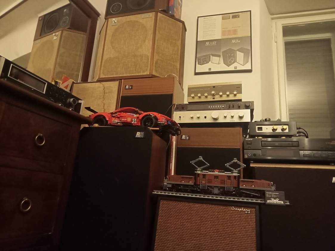

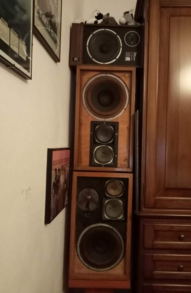

JureAR Inviato 12 Dicembre 2022 Autore Condividi Inviato 12 Dicembre 2022 Qualcuno avrà notato osservando la foto sopra la difformità delle cornici anteriori tra AR2, sopra ed AR2a sotto...in origine le AR2a, come le sorelle fino al modello AR5 venivano offerte o con vari tipi di impiallacciatura o con l'opzione "non finita" in compensato di pino (a volte mario..eh eh..), non occorreva impiallacciatura in quanto destinate principalmente per essere posizionate orizzontalmente in libreria o incassate in mobilio. Le mie AR2a nascevano "non finite", il primo proprietario americanoha fatto rivestire dal suo falegname questa coppia con fogli da circa 3 mm.!! Il nuovo impiallaccio ha rivestito tutti i lati, tranne il posteriore, compreso anche il rientro sul baffle ant., allargando così la cornice di circa 6 mm. totali. 1 Link al commento https://melius.club/topic/11755-ar-acoustic-research-facciamo-chiarezza/page/2/#findComment-670967 Condividi su altri siti Altre opzioni di condivisione...
gimmetto Inviato 12 Dicembre 2022 Condividi Inviato 12 Dicembre 2022 9 ore fa, JureAR ha scritto: posso affermare che rispetto ai corrispondenti altoparlanti USA, i TNG sono di qualche db più efficienti, hanno sicuramente una tenuta in potenza superiore, probabilmente migliori in gamma media/alta, mentre il woofer da 305 mm. delle 10 replica anche se arriva ugualmente fino a 30 hz effettivi( testati con toni prova) non hanno la classica "pesantezza dei corrispondenti USA.. @JureAR Possedendo sia i woofer americani che Tonegen, devo dirti che preferisco gli americani per quel filo di corpo in più. Li ho testati entrambi nelle AR 9 LSi e AR 91. Link al commento https://melius.club/topic/11755-ar-acoustic-research-facciamo-chiarezza/page/2/#findComment-671099 Condividi su altri siti Altre opzioni di condivisione...

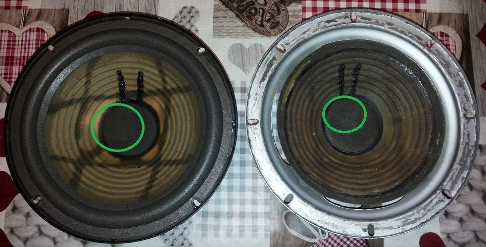

Questo è un messaggio popolare. JureAR Inviato 12 Dicembre 2022 Autore Questo è un messaggio popolare. Condividi Inviato 12 Dicembre 2022 @gimmetto Chiaramente, parlando di woofer Acoustic Research, anche quelli prodotti da Tonegen per AR venivano assemblati secondo le specifiche della casa madre, però quello che ritengo il massimo esperto in Italia. Gimmetto...ometto chi per motivi di privacy (è anche lui un forumer e se riterrà opportuno potrà intervenire), ha affermato che con i woofer Tonegen, nello specifico riferiti a quelli delle mie AR10 replica, il poliestere contenuto nel cabinet sia corretto per quantità nel caso sia usato il woofer americano siglato 200003, esuberante e mortificante le prestazioni del Tonegen con sigla 1210003-21, offerto anche come sostituto per tutte le AR10/11. Ad oggi, essendo le AR10 alla base di uno dei miei Totem AR, non ho potuto testare le differenze in resa del woofer con quantità minori di fonoassorbente, prima o poi, quando modificherò il totem (non è definitivo...deve avere nella struttura 2 coppie di AR3a in coricamento orizzontale sopra le due coppie, queste in verticale di AR10TT: sono una coppia di AR10TT MK2 e le AR10TT replica dovrò verificare quanto mi è stato suggerito...chiaramente seguirà apposito thread. Le AR10TT replica sono sotto le AR LST (40 kg. cadauna) , con sopra ulteriore AR17... 1 2 Link al commento https://melius.club/topic/11755-ar-acoustic-research-facciamo-chiarezza/page/2/#findComment-671205 Condividi su altri siti Altre opzioni di condivisione...

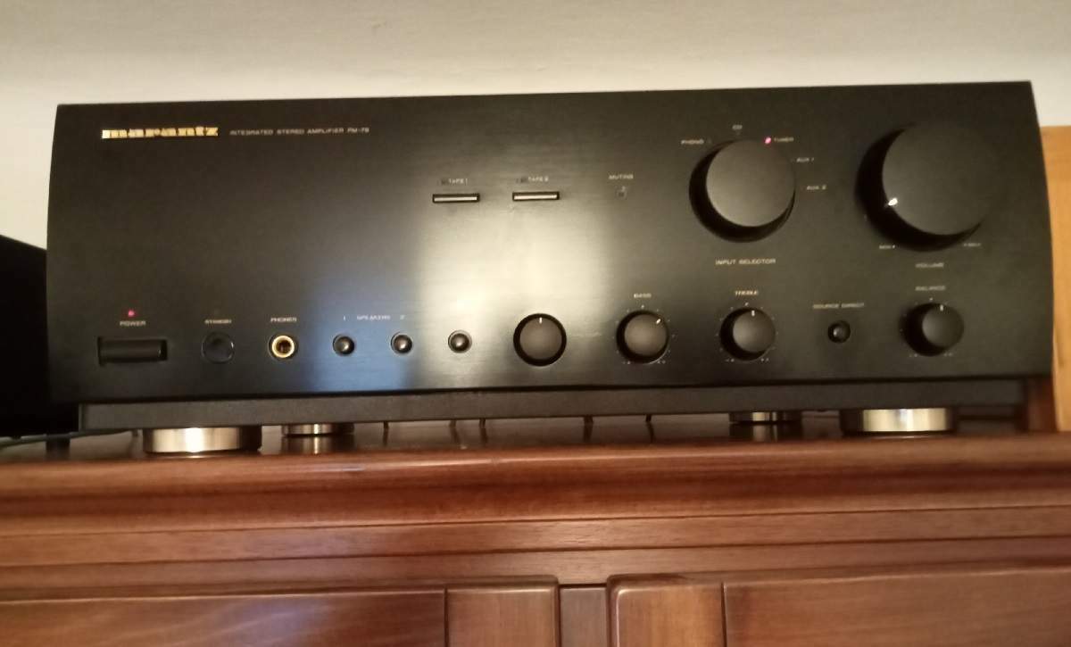

JureAR Inviato 12 Dicembre 2022 Autore Condividi Inviato 12 Dicembre 2022 @gimmetto Mai provato ad impilare diffusori? Prova...prova... Puntata sull'impilamento AR: ci sono arrivato per caso ed obbligato per le dimensioni non da reggia di casa mia, troppi diffusori e di dimensioni medio grande, da qui la necessità di sovrapporre un due o più diffusori, caso ha voluto che in cucina dove le AR2a stanno da anni sugli stand dedicati ho posizionato le mamme AR2, invertita rispetto alle "a". Chiaramente all'epoca usavo il Philips 521 con 30w a canale su 4 ohm ed alternavo le due coppie all'ascolto...con l'arrivo del sostituto , grandioso Marantz PM78 (fornito pure di telecomando, ho gli ampli ,tuner e CD alla quota maggiore in Italia, con le basi a circa 210 cm. dal pavimento)che dichiara 95w x 2 ad 8 ohm, ma ben 165 a 4 ohm, oltre ad alternare le due coppie ho cominciato ad ascoltarle assieme, il solo supertweeter che ha fatto fare il salto di qualità in AR, ha creato un solo diffusore che a parità di manopola del volume erogava un suono con molti db in più rispetto alle single coppie ma contemporaneamente si è verificato un aumento del palcoscenico sonoro e la gamma media data dagli 8 mid/hi a cono era perfettamente integrata sia in basso che in alto, avevo scoperto un altro ascolto...bugia involontaria: leggendo su Classicspeakers nella sezione Advent, ho visto che lo Stacking, da noi impilamento era conosciuta sin dall' uscita delle OLA! Apprezzatissimo in USA , nonchè descritto e riferito come magica accoppiata e destinazione naturale di questi ottimi diffusori: si trovano molti threads sia su AK, sia su CLS sullo stacking, non solo di Advent, ma anche AR e parecchi altri brand USA. Provate per credere! Sotto le foto (non belle) del magico trio... Terzo componente il "quotato"(per l'altezza) Marantz PM78 Come avrai capitoil mio impilamento sognato, per ora è avere 2 coppie di AR3a impilate sia orizzontalmente, sarebbe la mia prima scelta ed anche in verticale, chiaramente dove ora risiede la AR2a...che attualmente supporta la coppia di AR2x al posto della precedente AR2 in foto, questa accoppiata è meno "magica" della precedente, migliore certamente in gamma medio/alta. Link al commento https://melius.club/topic/11755-ar-acoustic-research-facciamo-chiarezza/page/2/#findComment-671320 Condividi su altri siti Altre opzioni di condivisione...
JureAR Inviato 12 Dicembre 2022 Autore Condividi Inviato 12 Dicembre 2022 @ab1058 Mi stimolate...ebbene si ho anche il Totem AR/Lego... ciapa 1 Link al commento https://melius.club/topic/11755-ar-acoustic-research-facciamo-chiarezza/page/2/#findComment-671350 Condividi su altri siti Altre opzioni di condivisione...

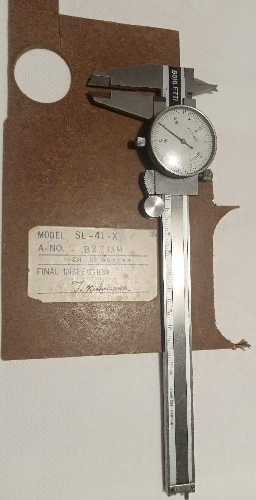

JureAR Inviato 12 Dicembre 2022 Autore Condividi Inviato 12 Dicembre 2022 @ab1058 esperienza comune, mi rimane a casa un plinto completo di cappa National Panasonic SL41 appartenuto ad un mio amico e collega deceduto anni fa, tenuto fermo per anni, smontato e venduto il bel braccio da 9" andato a sostituire senza modifiche lo Jelco di un Lenco L75S, il resto in discarica, penso che plinto e cappa rimarranno dove sono per ricordarmi di non commettere errori simili in futuro. Link al commento https://melius.club/topic/11755-ar-acoustic-research-facciamo-chiarezza/page/2/#findComment-671563 Condividi su altri siti Altre opzioni di condivisione...

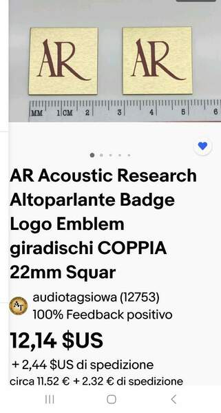

ab1058 Inviato 12 Dicembre 2022 Condividi Inviato 12 Dicembre 2022 @paolosances Paolo forse era per qualcun altro o hai letto lOgo per lEgo.. 🙂 Molti anni fa acquistai sulla baya USA i due loghi per le AR 3a, poco più di 10 $. La busta, più piccola del normale formato, arrivo con le spese di dogana in "allegato". Ricordo che mi inca...i moltissimo, la dogana era più del doppio del costo ( spese fisse, iva e import ) incassati dal postino. Link al commento https://melius.club/topic/11755-ar-acoustic-research-facciamo-chiarezza/page/2/#findComment-671629 Condividi su altri siti Altre opzioni di condivisione...
