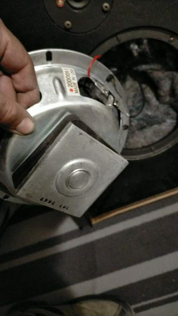

robyroadster Inviato 6 Settembre 2023 Condividi Inviato 6 Settembre 2023 Woofer rimontati sulle AR 11. Link al commento https://melius.club/topic/11755-ar-acoustic-research-facciamo-chiarezza/page/21/#findComment-948113 Condividi su altri siti Altre opzioni di condivisione...

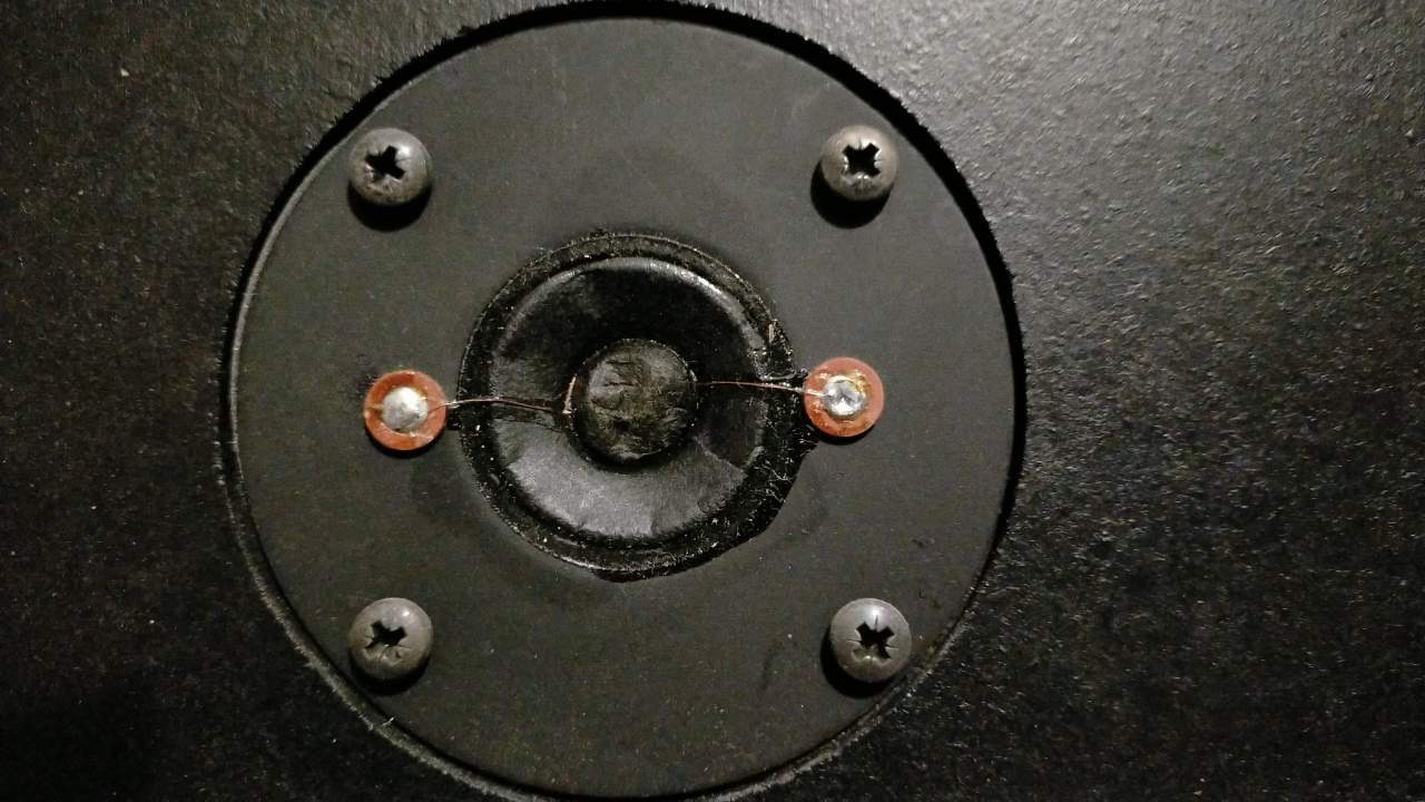

Robbie Inviato 13 Settembre 2023 Condividi Inviato 13 Settembre 2023 Ciao, approfitto della gentilezza e competenza di @JureAR per qualche domanda, casualmente anche io sulle AR 2AX. Ho l'opportunità di rilevarne una coppia al prezzo di 140€, forse qualcosa meno. Per ora ho effettuato solo un'ispezione visiva e tra le cose che ho notato: - sicuramente sono da ribordare - è presente una lieve ammaccatura su un tweeter (di quelli rossi) - qualche segno del tempo su mobile e griglia, ma nel complesso condizioni più che buone Posso chiedere di collegarle ad un amplificatore prima di decidere: il venditore si è dimostrato estremamente gentile. A parte verificare l'emissione da ogni singolo altoparlante (con i limiti dei woofer senza bordo) che consigliate di verificare? Il prezzo può avere senso? La verità è che non mi servono e non ho spazio, ma non so perchè mi ispirano simpatia... Link al commento https://melius.club/topic/11755-ar-acoustic-research-facciamo-chiarezza/page/21/#findComment-955519 Condividi su altri siti Altre opzioni di condivisione...
JureAR Inviato 13 Settembre 2023 Autore Condividi Inviato 13 Settembre 2023 @Robbie al prezzo che propongono si trovano 2 woofer di ricambio...un tweeter ammaccato, se non completamente schiacciato va bene lo stesso ( si possono raddrizzare le cupole ma in questo caso può non essere necessario), i medi funzionano sempre ( ev. se bisogna con qualche decina di euro si trovano), idem i woofer, abbisognanti solo di rinnovo foam. Le AR2ax hanno una similitudine nel suono con le più grandi AR3a, una gamma media che si differenzia principalmente per la maggior despersione delle cupole, qualche Hz in basso a favore delle "grandi" AR3a. Condensatori nuovi se necessario, idem riguardo ai potenziometri, regolazione corretta di questi ultimi e ti godi la coppia per almeno 15 anni senza problemi. P.S. se hai foto dei diffusori con i componenti a vista, pubblica per giudicare correttezza dei componenti. Link al commento https://melius.club/topic/11755-ar-acoustic-research-facciamo-chiarezza/page/21/#findComment-955534 Condividi su altri siti Altre opzioni di condivisione...

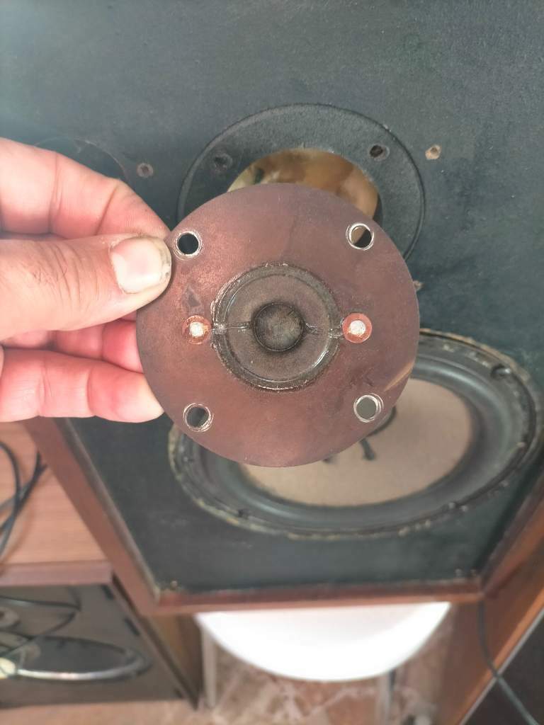

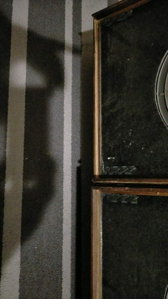

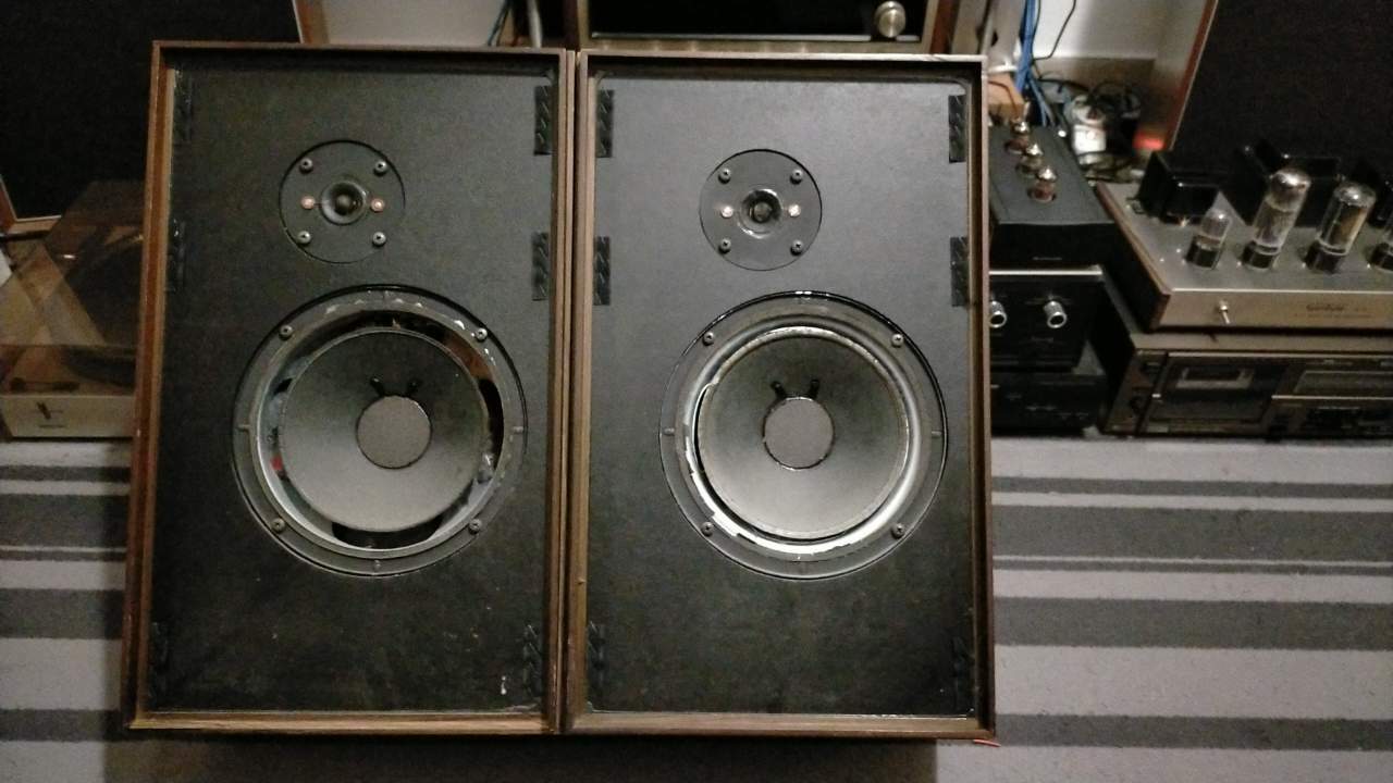

Robbie Inviato 13 Settembre 2023 Condividi Inviato 13 Settembre 2023 @JureAR eccole, mi ricordavo male. Tweeter neri, quindi seconda serie deduco (anche dal mobile leggermente diverso nella cornice). Link al commento https://melius.club/topic/11755-ar-acoustic-research-facciamo-chiarezza/page/21/#findComment-955964 Condividi su altri siti Altre opzioni di condivisione...
Pilgrims Inviato 13 Settembre 2023 Condividi Inviato 13 Settembre 2023 @Robbie certo sono casse che si apprezzano più con Jazz e Musica classica. E richiedono livello acustico di entità non trascurabile, altrimenti… Link al commento https://melius.club/topic/11755-ar-acoustic-research-facciamo-chiarezza/page/21/#findComment-956013 Condividi su altri siti Altre opzioni di condivisione...
JureAR Inviato 14 Settembre 2023 Autore Condividi Inviato 14 Settembre 2023 @Robbie bene, foto misere ma sufficienti ad intuire componenti e condizioni degli stessi! I cabinet sono prodotti in Europa ( cornice stretta) e sembrano in ottima forma, entrambi i woofer sono gli originali compresi i foam deteriorati, quindi sarà la prima sostituzione dei foam ( anche più semplice e rapida se nessuno ci ha già messo leani sopra), i medi anche essi originali. Il primo tw ha una piccola rientranza che lascerei così com' è, questo ha i tre punti di fissaggio non ben evidenti in colore e volume ( semba essere un tweeter circa dal '73 in poi), quello della foto inferiore ha cupola perfetta ed i tre punti in uretano di arancione intenso, più evidenti ed il sigillante trasparente attorno alla cupola in perfette condizioni, indice di buona funzionalità. Alla cifra che hai scritto e per quanto visibile questa coppia è da prendere in seria considerazione, personalmente li prenderei subito ( mi basta quanto visto in foto). Abbisognano del solo refoam, sostituzione obbligatoria dei condensatori da 4uf e 6uf e pulizia ( eventuale sostituzione se non ripristinabili in funzionalità) e poi ti allieteranno per anni!! Link al commento https://melius.club/topic/11755-ar-acoustic-research-facciamo-chiarezza/page/21/#findComment-956819 Condividi su altri siti Altre opzioni di condivisione...
