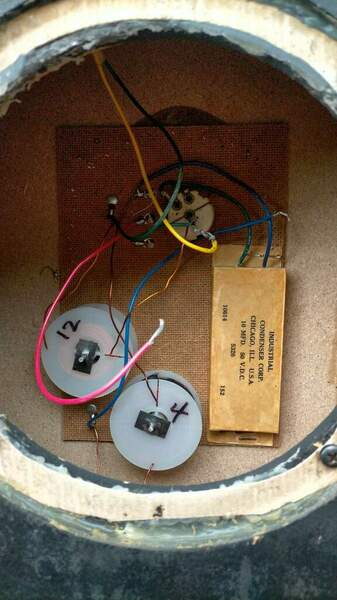

78 giri Inviato 27 Settembre 2023 Condividi Inviato 27 Settembre 2023 @JureAR @JureAR grazie per la risposta. Il fatto è un uno dei reostati gira a vuoto senza alcuna resistenza meccanica. Fosse irreparabile si potrebbero sostituire con una resistenza fissa? Link al commento https://melius.club/topic/11755-ar-acoustic-research-facciamo-chiarezza/page/22/#findComment-970032 Condividi su altri siti Altre opzioni di condivisione...
JureAR Inviato 27 Settembre 2023 Autore Condividi Inviato 27 Settembre 2023 @78 giri la soluzione di resistenza fissa e ' fattibile ma non avendo capacità tecnica non saprei come consigliarti, inoltre si dovrebbe misurare sul reostato, se è nella posizione montata in origine il valore in ohm con l' indice della manopola rivolto sul punto di riferimento per sapere che resistenza mettere( se gira a vuoto la manopola e questa è in plastica facilmente si sono sciolti e rotti i i supporti del contatto strisciante o si è rotto lo stesso). Domani cerco foto di pots di mia coppia di AR che erano stati bypassati dal precedente proprietario ed aggiungo ad ausilio. Se non ricordo male Tunedguy57 aveva pubblicato proprio un thread sull' uso di resistenza al posto dei pots... potresti chiedere a lui... Link al commento https://melius.club/topic/11755-ar-acoustic-research-facciamo-chiarezza/page/22/#findComment-970119 Condividi su altri siti Altre opzioni di condivisione...

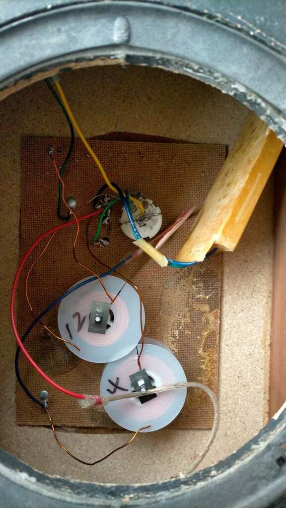

JureAR Inviato 28 Settembre 2023 Autore Condividi Inviato 28 Settembre 2023 @78 giri Come promesso la foto del by-pass che è stato fatto dal precedente proprietario sui reostati di mia coppia di AR3a, cerchiati in rosso ad evidenziare il cavetto con guaina marrone usato. 1 Link al commento https://melius.club/topic/11755-ar-acoustic-research-facciamo-chiarezza/page/22/#findComment-970494 Condividi su altri siti Altre opzioni di condivisione...

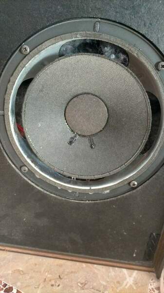

lucio6168 Inviato 18 Ottobre 2023 Condividi Inviato 18 Ottobre 2023 @JureAR Buonasera una cortesia Giorgio, data la tua competenza e precisione saprai certamente fornirmi una risposta. Scrivo per un amico, potresti indicarci l'anno di una coppia di Ar 10 pigreco numero di serie 13067, inoltre allego una foto perché tu possa vedere se il tweeter del diffusore è originale e darci qualche ulteriore informazione. Grazie per la tua disponibilità. Link al commento https://melius.club/topic/11755-ar-acoustic-research-facciamo-chiarezza/page/22/#findComment-990937 Condividi su altri siti Altre opzioni di condivisione...
ediate Inviato 19 Ottobre 2023 Condividi Inviato 19 Ottobre 2023 @lucio6168 per dare una mano a Giorgio, fotografa meglio il tweeter: nelle 10 pigreco il tweeter è stato montato con cupolina gialla (credo le prime serie) e poi nera. Ad occhio sembrerebbe originale, ma fotografalo bene, da vicino e di fronte. 👍 Link al commento https://melius.club/topic/11755-ar-acoustic-research-facciamo-chiarezza/page/22/#findComment-991061 Condividi su altri siti Altre opzioni di condivisione...
JureAR Inviato 19 Ottobre 2023 Autore Condividi Inviato 19 Ottobre 2023 @lucio6168 @ediate , giusto @ediate nella vista laterale il tweeter sembra sospetto di avere una cupola after market, ma una foto frontale e più ravvicinata fuga ogni dubbio. @lucio6168 riguardo alla datazione, queste AR10 sono certamente MKII, il numero seriale che hai fornito non è facilmente interpretabile ( AR per l' Europa aveva la produzione in Inghilterra ed in Olanda...anche per un periodo in Italia), prima del n° seriale, dopo la sigla modello, ad esempio come nella mia coppia la sigla completa di uno dei due diffusori è "AR10TT EA 12536" dove EA significa England. Ritornando alla datazione i woofer ( ma anche i mid e tw hanno il timbro della data di produzione impresso sui magneti...nelle mie i woofer hanno data 78 34, quindi Ono della seconda metà del '78, il numero fornito 13067 è vicino a quello mio, quindi fine '78, sempre se i diffusori sono England. Teoricamente le ultime serie sono migliori delle prime per due motivi: presenza di ferro fluido nei tweeter e supporto bobina dei woofer in alluminio al posto del precedente Nomex, comune con le precedenti AR3a. Questi AR10 hanno maggiore affidabilità dei suddetti woofer e tweeter, nonché capacità di tenuta in potenza maggiore rispetto alla serie precedente, più affascinante ma dal punto di vista estetico nonché storico ( da qui la quotazione maggiore della prima-prima serie). Link al commento https://melius.club/topic/11755-ar-acoustic-research-facciamo-chiarezza/page/22/#findComment-991083 Condividi su altri siti Altre opzioni di condivisione...
lucio6168 Inviato 19 Ottobre 2023 Condividi Inviato 19 Ottobre 2023 @ediate @JureAR Buongiorno Ringrazio entrambi, sempre molto gentili. Purtroppo come da foto che allego non leggo bene quanto ci sta prima del seriale. Quando le avrà in casa mi farò inviare altre foto. Link al commento https://melius.club/topic/11755-ar-acoustic-research-facciamo-chiarezza/page/22/#findComment-991137 Condividi su altri siti Altre opzioni di condivisione...
JureAR Inviato 20 Ottobre 2023 Autore Condividi Inviato 20 Ottobre 2023 Dai n° che si intravedono: 13071 la prima, 13067 la seconda, saremo alla fine del '78 poco prima che arrivi la successiva serie Verticale con l' erede della AR10TT l'ottima AR91, come confermerà anche @ediate...P.S. le sospensioni appaiono nuove e finalmente corrette: hanno l' onda larga corretta per i woofer 200003 a differenza di quanto si vede in altri esemplari. Link al commento https://melius.club/topic/11755-ar-acoustic-research-facciamo-chiarezza/page/22/#findComment-992494 Condividi su altri siti Altre opzioni di condivisione...
