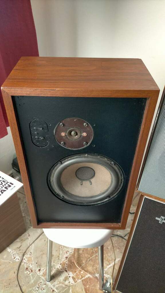

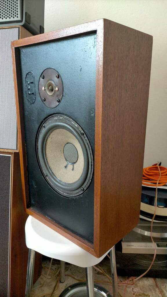

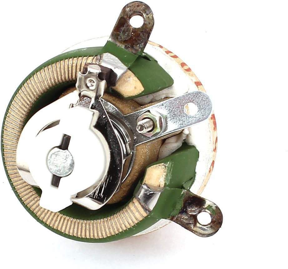

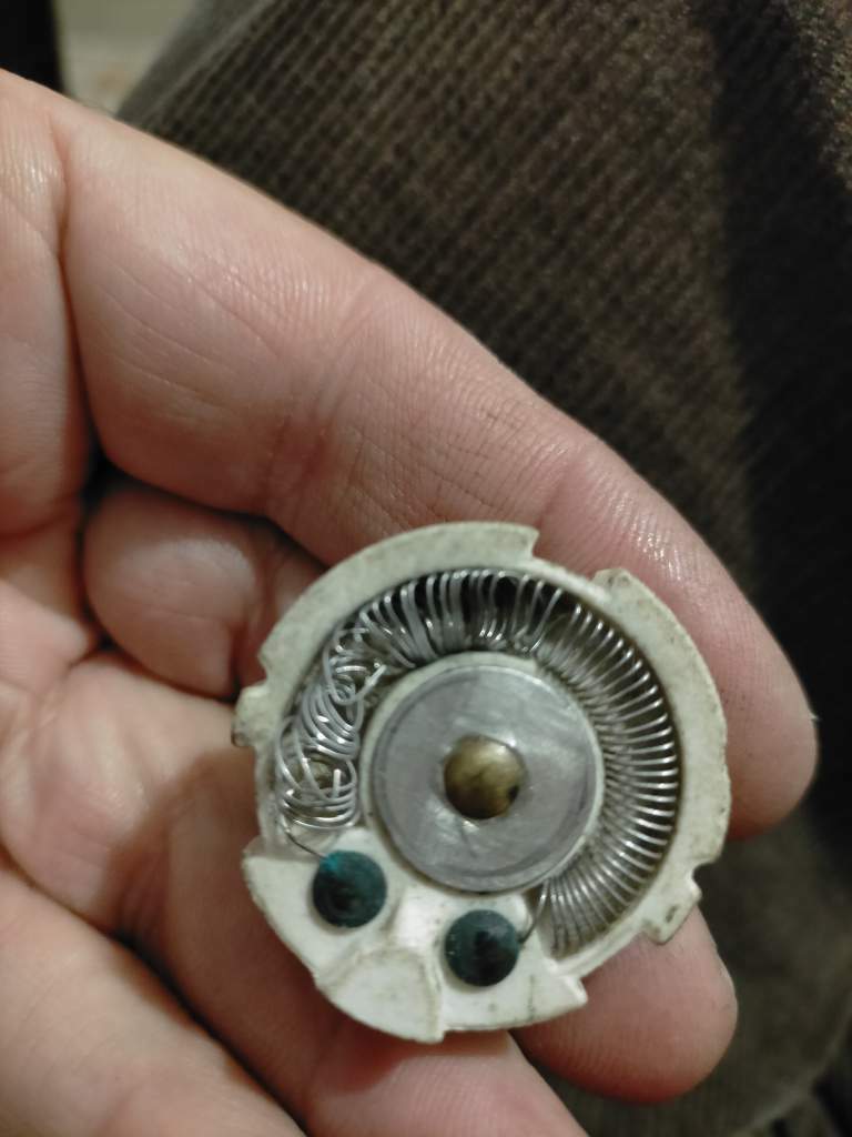

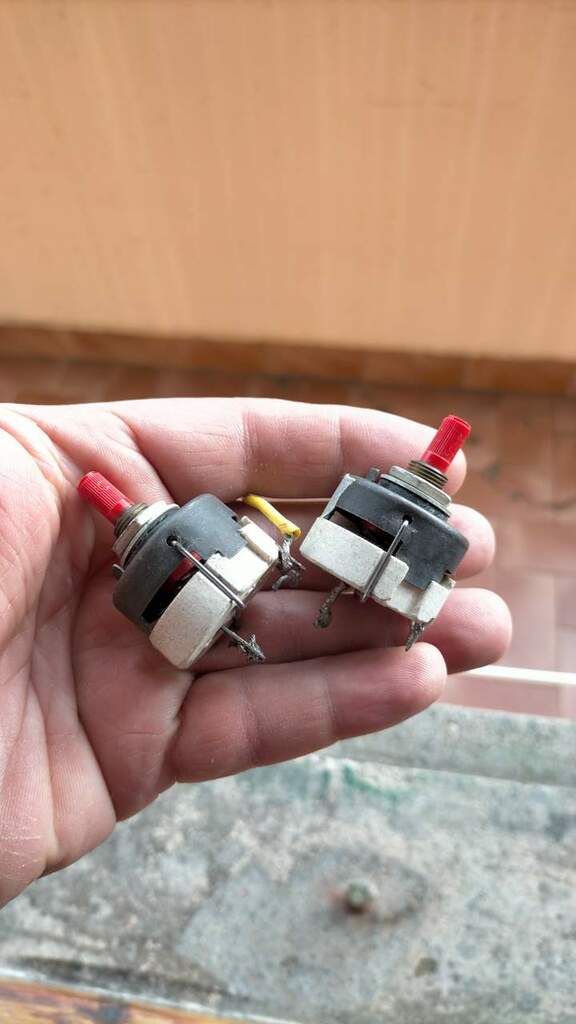

skrambler Inviato 12 Novembre 2023 Condividi Inviato 12 Novembre 2023 Sono riuscito a reperire due tweeter originali AR ma diversi dai miei, sono quelli citati da JureAR... Uno è distrutto e interrotto, l'altro è buono o almeno ha la Z giusta... ne metterò uno così e uno di quelli con già le treccioline esterne. Devo guardare le condizioni del crossover e di quel potenziometro a filo medievale Link al commento https://melius.club/topic/11755-ar-acoustic-research-facciamo-chiarezza/page/24/#findComment-1013529 Condividi su altri siti Altre opzioni di condivisione...

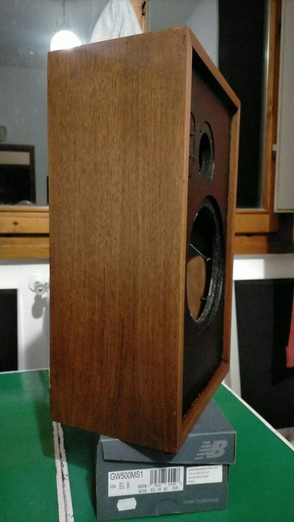

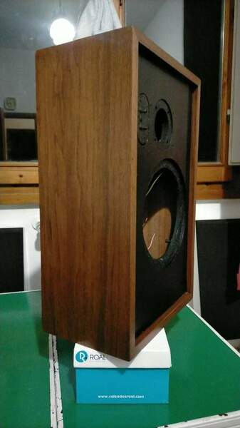

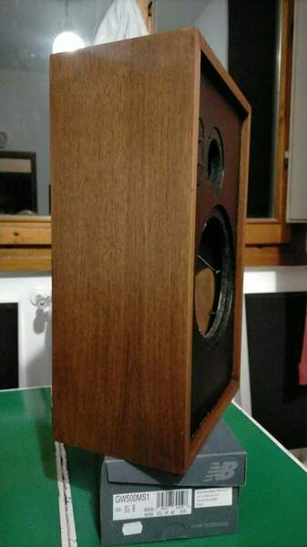

JureAR Inviato 13 Novembre 2023 Autore Condividi Inviato 13 Novembre 2023 Il parapolvere può rimanere com'è, il bordo cono ha dei minimi segni, direi complessivamente buono al tuo scopo... ...questo era il tw di una mia AR6, meglio saldare una trecciolina di rame passante sopre il nastro e poi ricoperta che cavo e guaina come in foto (poi cuesto tw, tolti i cavi è andato in altro cabinet)... ...sopra il tw nel cabinet AR6, il woofer è un 200001-1, sostituto "universale" AR, anche questo poi sostituito da quello originale, sotto il cabinet gemello con i componenti originali ... Link al commento https://melius.club/topic/11755-ar-acoustic-research-facciamo-chiarezza/page/24/#findComment-1014004 Condividi su altri siti Altre opzioni di condivisione...
skrambler Inviato 13 Novembre 2023 Condividi Inviato 13 Novembre 2023 Grazie per la risposta. Userò un po' di trecciolina dissaldante, di quella sottile 2-3 mm. piegata su se stessa, che ne dici ? Link al commento https://melius.club/topic/11755-ar-acoustic-research-facciamo-chiarezza/page/24/#findComment-1014255 Condividi su altri siti Altre opzioni di condivisione...
