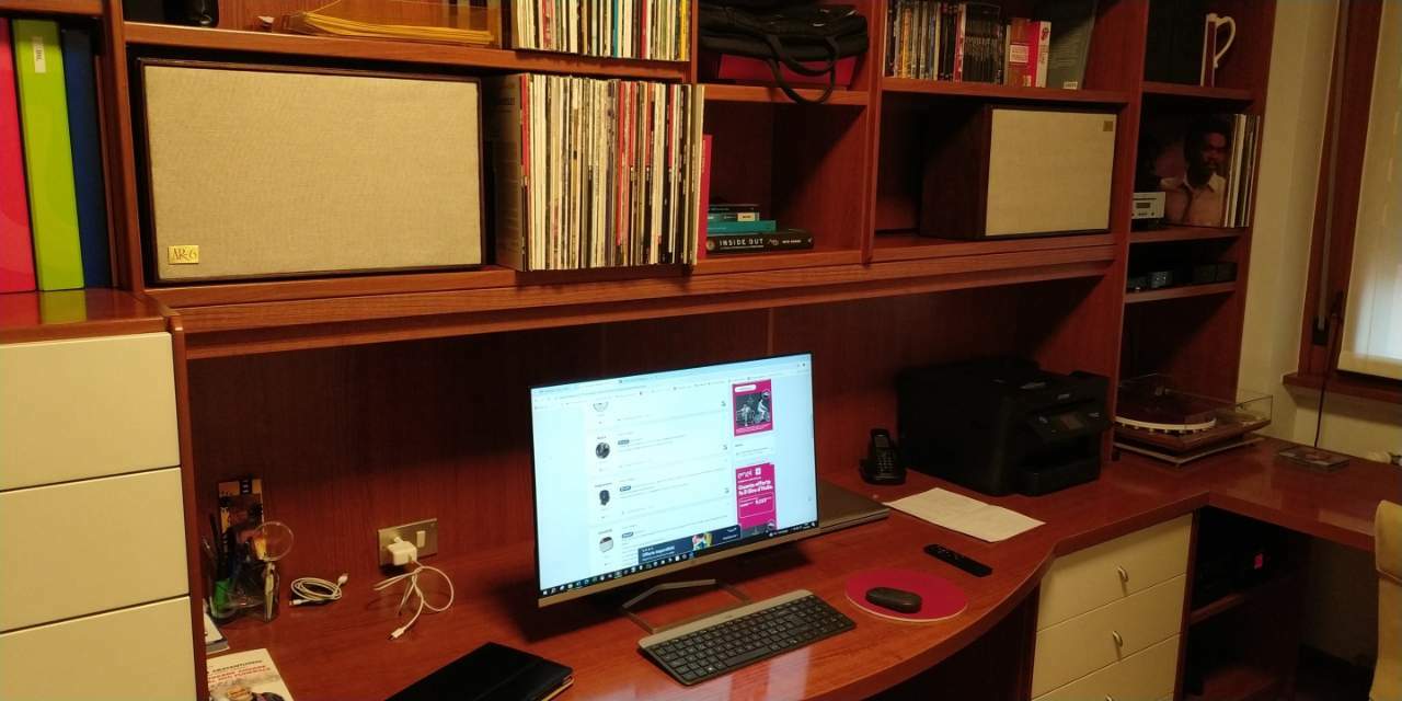

Bazza Inviato 5 Dicembre 2023 Condividi Inviato 5 Dicembre 2023 Adesso sto ascoltando quelle senza crossover, ammazza se scendono.... Un bel suono corposo e molto piacevole ed una bella resa delle voci. Pure in alto si difendono bene, e lo dico a pieno titolo di possessore di diffusori tedeschi... Credevo fossero anche più dure da pilotare, complice la stanza piccola provvisoriamente le ho attaccate al cinesino ( single ended di el34, circa 8 watt ) e riempiono la stanza con poco impiego di potenza. Su queste però ho il dubbio che il selettore flat/normal sia stato escluso o non funzioni a dovere, onestamente non riesco a percepire differenze apprezzabili tra le due posizioni... Link al commento https://melius.club/topic/11755-ar-acoustic-research-facciamo-chiarezza/page/27/#findComment-1035649 Condividi su altri siti Altre opzioni di condivisione...
