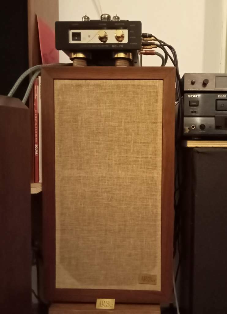

lucio6168 Inviato 16 Dicembre 2023 Condividi Inviato 16 Dicembre 2023 In un manuale Acoustic Research trovato anni fa lessi che si consigliava su AR3 ed AR 3a una distanza dal punto di ascolto di 15 piedi ossia 4,572 metri. Ad orecchio antecedentemente avevo calcolato: per le AR 90 al meglio almeno 5 metri. Per le 58S al meglio 4 metri e qualcosa. Adesso che sono entrato in possesso di una coppia di AR3 sto notando che i 4,572 che loro consigliavano sono ideali. Link al commento https://melius.club/topic/11755-ar-acoustic-research-facciamo-chiarezza/page/29/#findComment-1047079 Condividi su altri siti Altre opzioni di condivisione...

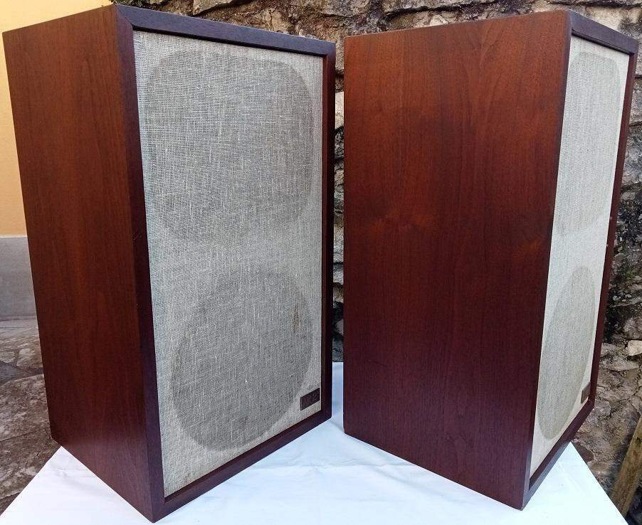

lucaz78 Inviato 5 Marzo 2024 Condividi Inviato 5 Marzo 2024 buonasera a tutti, se avessi la possibilità di prendere una coppia di AR4x a cosa dovrei fare attenzione (apparte ovviamente condizioni estetiche e funzionali)? sono "difficili" da pilotare oppure 30 "buoni"watt potrebbero bastare in un ambiente di 25mq? Sarebbe un secondo impianto, ma vorrei crearlo attorno ad una discreta coppia di diffusori con magneti in alnico simili a questi, senza spendere una follia. Link al commento https://melius.club/topic/11755-ar-acoustic-research-facciamo-chiarezza/page/29/#findComment-1132061 Condividi su altri siti Altre opzioni di condivisione...
