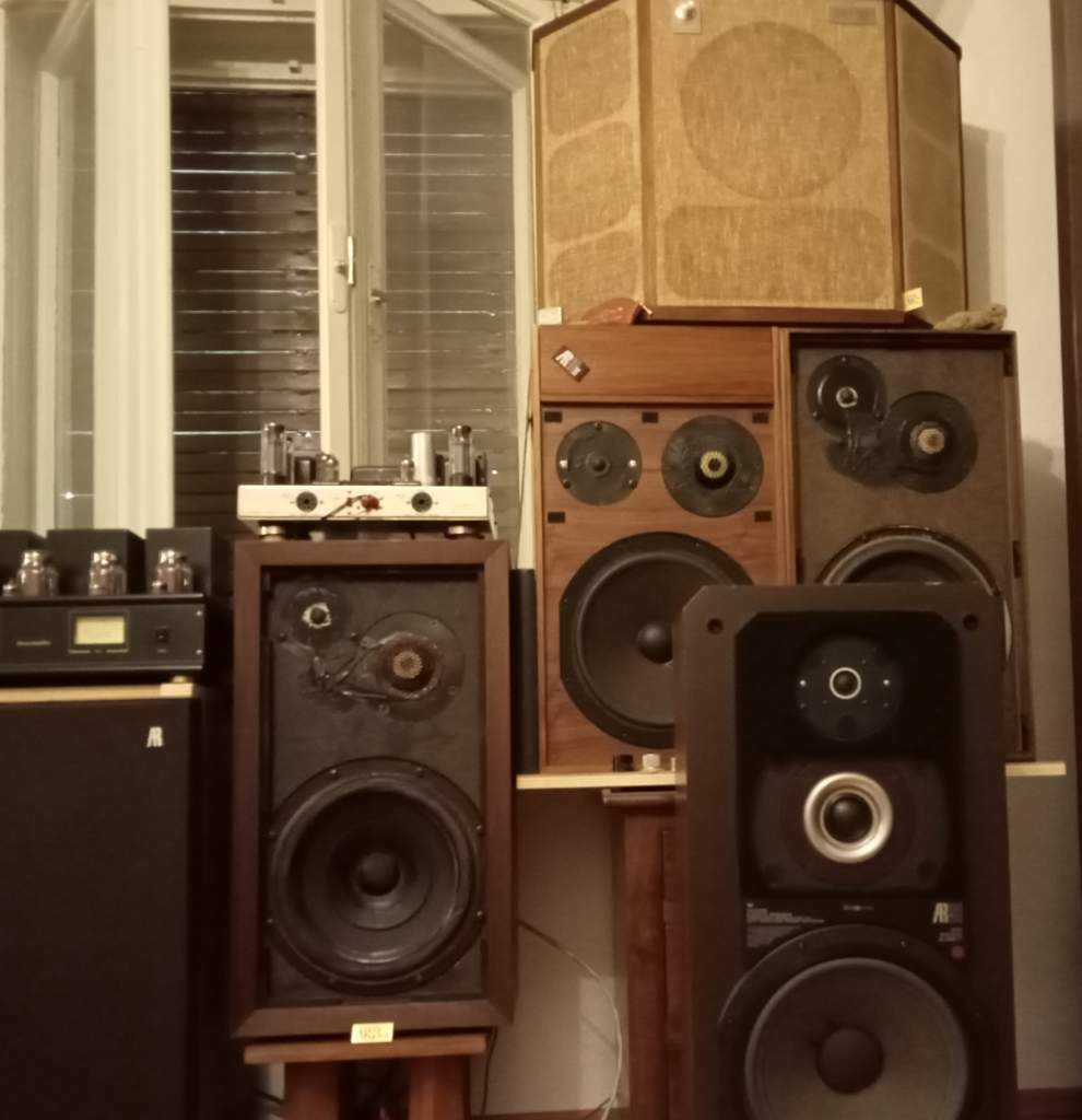

JureAR Inviato 15 Maggio 2024 Autore Condividi Inviato 15 Maggio 2024 @Eugenio_Fen se riempi gli spazi vuoti a fianco e sopra i cabinet AR6 con opportuni libri, migliori ulteriormente!! Link al commento https://melius.club/topic/11755-ar-acoustic-research-facciamo-chiarezza/page/33/#findComment-1199277 Condividi su altri siti Altre opzioni di condivisione...

Eugenio_Fen Inviato 22 Maggio 2024 Condividi Inviato 22 Maggio 2024 Visto che l'esperimento AR con le 6 ha dato risultati al di la delle aspettative, quale altro modello AR potrebbe suonare magari anche leggermente meglio nello stesso ambiente (vedi foto sopra)? Grazie! Link al commento https://melius.club/topic/11755-ar-acoustic-research-facciamo-chiarezza/page/33/#findComment-1205750 Condividi su altri siti Altre opzioni di condivisione...
JureAR Inviato 23 Maggio 2024 Autore Condividi Inviato 23 Maggio 2024 @Eugenio_Fen nella libreria ad occhio le AR4 ( x / xa) e le AR7 certamente, come le successive AR17/18 e simili, forse se l altezza tra mensole sia maggiore di 34,5 cm. anche le AR2ax ed AR5. Link al commento https://melius.club/topic/11755-ar-acoustic-research-facciamo-chiarezza/page/33/#findComment-1206448 Condividi su altri siti Altre opzioni di condivisione...
Eugenio_Fen Inviato 23 Maggio 2024 Condividi Inviato 23 Maggio 2024 @JureAR Grazie. L'altezza utile in libreria è di 31,5 cm, quindi il cerchio si restringe purtroppo solo alle 7 o alle 4x. Interessanti comunque le 17 e le 18, soprattutto 18S aventi il tweeter al centro che nel caso di posizionamento orizzontale fa rimanere il driver alla medesima altezza. Ma saranno superiori alle 6? Invece le rispettive della serie BX, a che livello sono? Di quel periodo c'erano anche le Canton GLE e successivamente le Quinto, sempre a sospensione pneumatica, altrettanto valide se non sbaglio, ma con impostazione differente ma intrigante come alternativa. E' incredibile come suonino bene le 6 per quello che le ho pagate .... Link al commento https://melius.club/topic/11755-ar-acoustic-research-facciamo-chiarezza/page/33/#findComment-1206608 Condividi su altri siti Altre opzioni di condivisione...

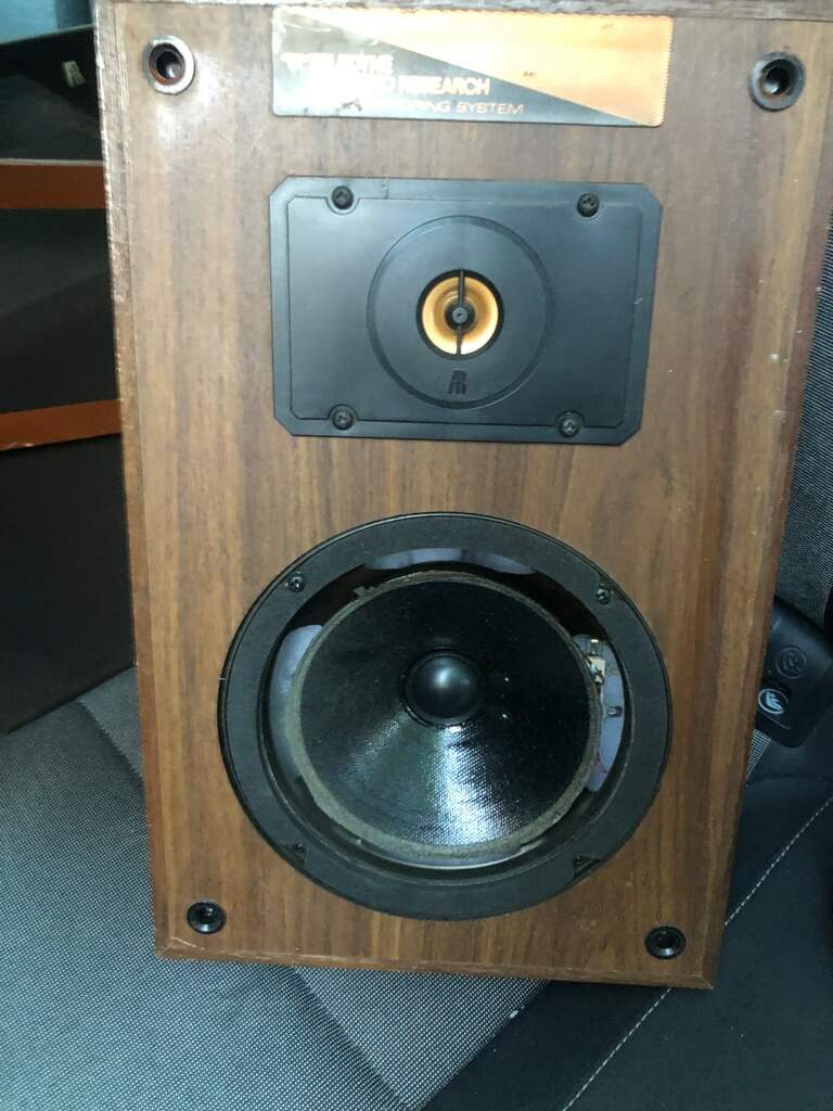

Eugenio_Fen Inviato 24 Maggio 2024 Condividi Inviato 24 Maggio 2024 Chiedo agli esperti: che differenze posso trovare tra le AR17 e le AR6 di cui sono più che soddisfatto? Avrei pensato che vale la pena fare eseguire una verifica interna ai miei diffusori. Chi me le ha vendute mi ha riferito di averle già ricappate ma forse è meglio un controllo. Un diffusore ha l'interruttore posteriore (che diminuisce l'entità delle alte frequenze) che non è attivo. Vorrei bypassarlo anche sul diffusore con l'interruttore che funziona di modo di rendere il collegamento più diretto. Penso sia conveniente inoltre sostituire i cavi con filamenti di maggiore qualità. Che ne dite? Link al commento https://melius.club/topic/11755-ar-acoustic-research-facciamo-chiarezza/page/33/#findComment-1207458 Condividi su altri siti Altre opzioni di condivisione...
JureAR Inviato 28 Maggio 2024 Autore Condividi Inviato 28 Maggio 2024 @Eugenio_Fen A mio parere tutte le AR con il tw a cono di Allison ( 200005, sia cablato superiormente che inferiormente) da ul meglio cob eventuali pot. o interruttore su posizione flat o increase. Quindi non serve bypassare il controllo a due o tre posizioni. Cavi nei miei AR sono tutti originali, mai avuto esigenza di cambiarli ( oltre al fatto che mediamente questi sono abbondantemente saldati sulle connessioni), e facilmente riconoscibili per la codifica dei colori: i positivi partono dal rosso ( woofer) al giallo (tw.) nelle due vie, se tre il mid ha colore arancione... Link al commento https://melius.club/topic/11755-ar-acoustic-research-facciamo-chiarezza/page/33/#findComment-1211037 Condividi su altri siti Altre opzioni di condivisione...
