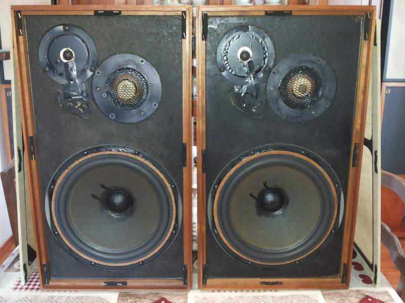

JureAR Inviato 21 Febbraio 2025 Autore Condividi Inviato 21 Febbraio 2025 Ho osservato meglio la foto con i Cello Amati e confermo che sono con altoparlanti Tonegen, nella foto sotto si intravede lo schermo smorzante dei medi che li identificano certamente come prodotti in Giappone ( Tonegen forniva gli altoparlanti ad AR dalla seconda metà degli anni '80)... ...a confrontare con questi delle mie AR10 "Reissue" o "Replica" ...infine, ad illustrare meglio, il classico mid AR...mi scuso, ma queste ultime due foto aggiunte sono sta fatto ora!; ...e illustrano anche le due tipilogie di tweeter Link al commento https://melius.club/topic/11755-ar-acoustic-research-facciamo-chiarezza/page/38/#findComment-1443215 Condividi su altri siti Altre opzioni di condivisione...

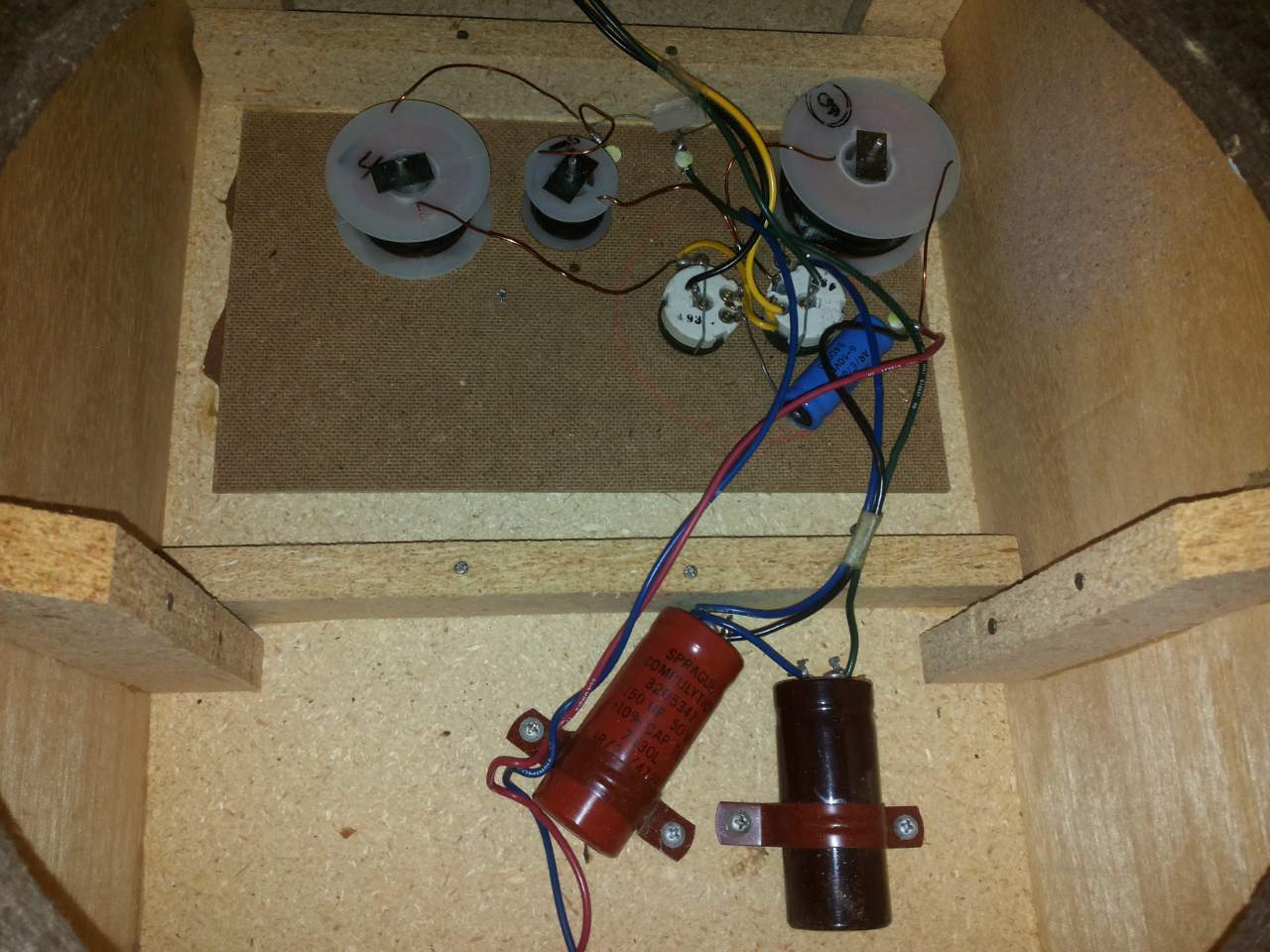

Moderatori paolosances Inviato 21 Febbraio 2025 Moderatori Condividi Inviato 21 Febbraio 2025 Sarebbe necessario, innanzitutto, sapere in che stato siano i condensatori nei singoli diffusori . Link al commento https://melius.club/topic/11755-ar-acoustic-research-facciamo-chiarezza/page/38/#findComment-1443280 Condividi su altri siti Altre opzioni di condivisione...
elbrod84 Inviato 21 Febbraio 2025 Condividi Inviato 21 Febbraio 2025 11 minuti fa, paolosances ha scritto: Sarebbe necessario, innanzitutto, sapere in che stato siano i condensatori nei singoli diffusori . AR6 prese revisionate un anno fa, AR5 prese revisionate or ora.. Quindi direi che lo stato dei crossover DEVE essere ottimo..🙈 Link al commento https://melius.club/topic/11755-ar-acoustic-research-facciamo-chiarezza/page/38/#findComment-1443286 Condividi su altri siti Altre opzioni di condivisione...

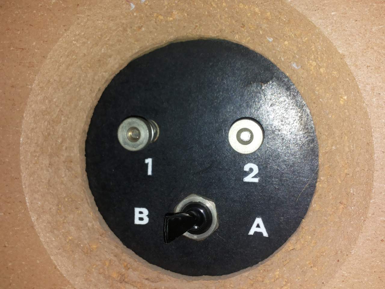

JureAR Inviato 21 Febbraio 2025 Autore Condividi Inviato 21 Febbraio 2025 @elbrod84 se hai le AR6 con l' interruttore posteriore a tre pisizioni prova ad usare la posizione "normal" ( le altre due dovrebbero essere "increase/decrease") se a due posizioni ( "flat/normal"), anche qui' posiziona su normale. Se non ricordo male dovrebbe in questa posizione esserci un attenuazione di 3db su quanto emessa dal tweeter, sovrapponendosi in emissione alla gamma medio alta delle AR5. Link al commento https://melius.club/topic/11755-ar-acoustic-research-facciamo-chiarezza/page/38/#findComment-1443323 Condividi su altri siti Altre opzioni di condivisione...
