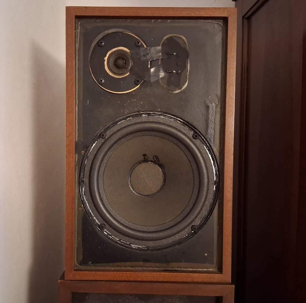

Moderatori paolosances Inviato 23 Febbraio 2025 Moderatori Condividi Inviato 23 Febbraio 2025 @JureAR ecco le immagini Link al commento https://melius.club/topic/11755-ar-acoustic-research-facciamo-chiarezza/page/39/#findComment-1444705 Condividi su altri siti Altre opzioni di condivisione...

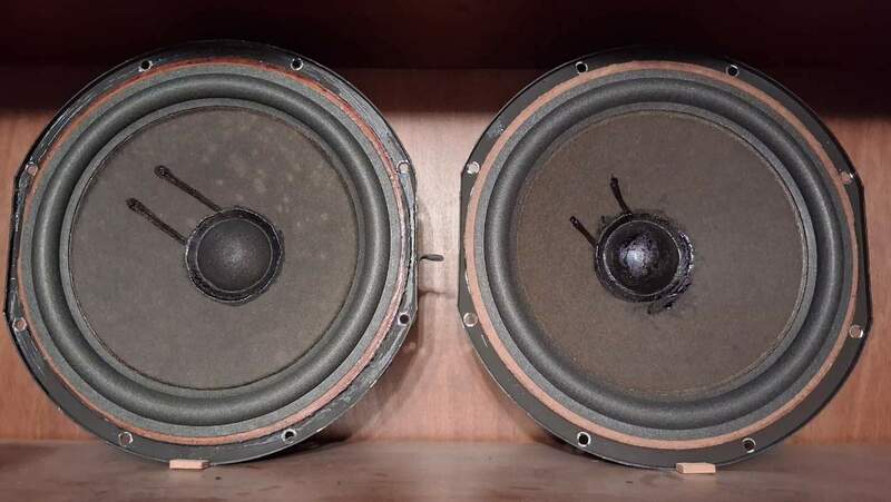

JureAR Inviato 23 Febbraio 2025 Autore Condividi Inviato 23 Febbraio 2025 @paolosances woofer USA, non certamente dedicato ad AR, magnete quadrato più alto, cestello con flangia di appoggio maggiorata, quindi suppongo che il cono abbia diametro minore rispetto ai corrispondenti AR da 8", la polpa di cellulosa esteticamente e come spessore molto simile, parapolvere che mi ricorda quelli usati nei diffusori Infinity ( ho ricordato coppia per un amico e proprio il parapolvere mi sembra simile), cerco olin archivio ed inserisco foto dei woofer Infinity... Link al commento https://melius.club/topic/11755-ar-acoustic-research-facciamo-chiarezza/page/39/#findComment-1444742 Condividi su altri siti Altre opzioni di condivisione...
Moderatori paolosances Inviato 23 Febbraio 2025 Moderatori Condividi Inviato 23 Febbraio 2025 @JureAR non ho traccia alcuna del pregresso di questi ap e relativi AR 28,perché reduci da uno svuotamento del magazzino/ laboratorio di un rivenditore . Ps: se provassi a togliere la targhetta apposta sul magnete,dovremmo leggere marchio e modello,penso Link al commento https://melius.club/topic/11755-ar-acoustic-research-facciamo-chiarezza/page/39/#findComment-1444748 Condividi su altri siti Altre opzioni di condivisione...
JureAR Inviato 23 Febbraio 2025 Autore Condividi Inviato 23 Febbraio 2025 @paolosances Penso non troverai marchio...forse solo il timbro con datazione, ho trovato le foto dei woofer Infinity, purtroppo solo dal lato cono ( comunque il costruttore dei cestelli è sempre lo stesso, se non sbaglio CTS che riforniva AR etc.), non ricordo bene, sono passati un paio di anni da quando li ho ribordati, ma forse erano da 165mm., comunque ecco la vista superiore con parapolvere e sigillatura dei cavi segnale molto simili al tuo woofer Link al commento https://melius.club/topic/11755-ar-acoustic-research-facciamo-chiarezza/page/39/#findComment-1444772 Condividi su altri siti Altre opzioni di condivisione...

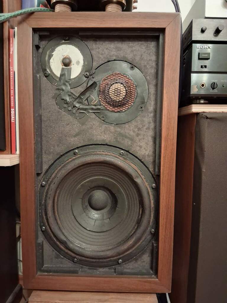

JureAR Inviato 28 Febbraio 2025 Autore Condividi Inviato 28 Febbraio 2025 @elbrod84 ti segnalo ( vale anche per altri possessore di AR5 o AR2ax, entrambe ad 8 ohm) una splendida coppia di tweeter AR, per tipologia sono quelli meglio assemblati all' epoca e dovrebbero conservare le caratteristiche originali in ammissione!! https://www.ebay.it/itm/376023330734 Anche se le flange sono deformate ed una ha piccola mancanza, questo è facilmente sistemabile e ininfluente sul suono... La richiesta, anche se sono in USA è comunque conveniente, difficilmente si presentano occasioni simili. Link al commento https://melius.club/topic/11755-ar-acoustic-research-facciamo-chiarezza/page/39/#findComment-1449263 Condividi su altri siti Altre opzioni di condivisione...
JureAR Inviato 1 Marzo 2025 Autore Condividi Inviato 1 Marzo 2025 Riporto su per riproporre a chi necessitano , quelli che a mio parere sono i migliori tweeter ad 8 ohm coerenti con i progetti delle AR2ax ed AR5, difficilmente in futuro si reperirà coppia matched con caratteristiche di emissione pari ad originale ( certamente da chiedere al venditore almeno una misura al tester delle resistenze rilevate... dovrebbero essere attorno ai 5 ohm, fin a circa 6 ohm). Ripeto che le flange, decisamente brutte in questa coppia di tweeter non suonano, per averle funzionali con poca fatica si sistemano, rinforzano o eventualmente ricostruiscono! Link al commento https://melius.club/topic/11755-ar-acoustic-research-facciamo-chiarezza/page/39/#findComment-1450578 Condividi su altri siti Altre opzioni di condivisione...
elbrod84 Inviato 2 Marzo 2025 Condividi Inviato 2 Marzo 2025 @JureAR ti ringrazio, ci penso😉 Link al commento https://melius.club/topic/11755-ar-acoustic-research-facciamo-chiarezza/page/39/#findComment-1451219 Condividi su altri siti Altre opzioni di condivisione...
JureAR Inviato 2 Marzo 2025 Autore Condividi Inviato 2 Marzo 2025 @elbrod84 avrei preso io la coppia per le mie AR2ax , li ho cercati per anni, ma ho decisamente sforato il mio budget ( lasciamo perdere i motivi, ma ....) e devo trattenermi da spese per i prossimi mesi! Le flange si sistemano...potrei farlo eventualmente io ( sto a 15" Min. da Monfalcone), da chiedere al venditore foto con la rilevazione al tester della resistenza bobine, se con i valori che ho scritto precedentemente da prendere assolutamente la coppia di tweeter. Link al commento https://melius.club/topic/11755-ar-acoustic-research-facciamo-chiarezza/page/39/#findComment-1451292 Condividi su altri siti Altre opzioni di condivisione...
Luca44 Inviato 2 Marzo 2025 Condividi Inviato 2 Marzo 2025 @JureAR Sono costati molto ? Link al commento https://melius.club/topic/11755-ar-acoustic-research-facciamo-chiarezza/page/39/#findComment-1451490 Condividi su altri siti Altre opzioni di condivisione...
JureAR Inviato 2 Marzo 2025 Autore Condividi Inviato 2 Marzo 2025 @Luca44 non li ho presi io!! Controllo spesso gli annunci ( hifishark) e ho individuato questa coppia di tweeter che a mio parere sono validi come ricambi per le AR2ax ed AR5. Al prezzo proposto sul sito di aste e vendite , comprensiva di oneri e sostituzione sono da prendere in considerazione.. le cupole in polpa originali sono impareggiabili per angoli di dispersione, certamente adeguate al progetto originale, le cupole in tessuto cinesi che possono sostituirle non hanno le stesse caratteristiche, eventuali altri tweeter usati in sostituzione, oltre a non rendere lo stesso sound, abbisognano di modifiche al filtraggio, non ultimo viene anche modificata l' estetica originaria cosa che personalmente non apprezzo, le Acoustic Research mi piacciono originali! Ho semplicemente segnalato quella che a mio parere è una coppia di tweeter da prendere in considerazione per un restauro conservativo ed un ripristino della gamma alta corretta per i diffusori AR a cui sono dedicati questi tweeter...scordavo che i tweeter AR con cupola in polpa ad 8 ohm usano anche nelle AR LST2! Integro illustrando perché questi tweeter a mio parere sono Ok, aiutato dalla foto sotto... 1) integrità della cupola 2) i tre dots in uretano dei primi esemplari, sono di colore arancione vivo, ben adesi alla cupola ed alla flangia, mantengo i bene le caratteristiche di elasticità, non presentano mancanze, screpolature o distacchi 3) il sigillante morbido trasparente è a tutta circonferenza, anche lui ben adeso cupola/flangia 4 i cavi bobina escono correttamente incarcerati nell' uretano e decorrono correttamente sul nastro isolante ...infine... ...i cavi stessi sono dissaldati dai contatti sul diffusore mantenendo la lunghezza originale ( P.S. questi sotto nastro, segno che sono intoccati, si invertono in quanto lavorano in contro fase rispetto a mid e woofer. Link al commento https://melius.club/topic/11755-ar-acoustic-research-facciamo-chiarezza/page/39/#findComment-1451512 Condividi su altri siti Altre opzioni di condivisione...
Luca44 Inviato 2 Marzo 2025 Condividi Inviato 2 Marzo 2025 Ah , OK , era solo una curiosità perché mi pare che me ne ritrovo un paio originali in un cassetto, forse è il caso di metterli in vendita , erano di una coppia di AR con i woofer andati e altro idem di un conoscente , buttai tutto e lui mi lasciò per premio l'unica cosa funzionante. Link al commento https://melius.club/topic/11755-ar-acoustic-research-facciamo-chiarezza/page/39/#findComment-1451518 Condividi su altri siti Altre opzioni di condivisione...
JureAR Inviato 2 Marzo 2025 Autore Condividi Inviato 2 Marzo 2025 @Luca44 sopre hai un minimo di informazioni su quello che indirizza ad un tweeter "buono", ultima aggiunta la resistenza rilevata con tester per tweeter a 4 ohm deve essere compresa circa da 2,6 ohm i poco più fino a circa 3,1/3 ohm. , valori inferiori a 2 ohm a volte si trovano anche ad 1 ohm indicano un tweeter certamente con output ridotto o minimo! P.S. se li trovi pubblica foto e fai misura delle resistenze. 1 Link al commento https://melius.club/topic/11755-ar-acoustic-research-facciamo-chiarezza/page/39/#findComment-1451547 Condividi su altri siti Altre opzioni di condivisione...
Luca44 Inviato 2 Marzo 2025 Condividi Inviato 2 Marzo 2025 Quando li misurai stavano proprio attorno ai 2,6 o 2,8 Ohm se ben ricordo ma posso ricontrollarli e faccio prima , sono nel cassetto da oltre 12 anni sicuramente... Grazie per la dritta !! Link al commento https://melius.club/topic/11755-ar-acoustic-research-facciamo-chiarezza/page/39/#findComment-1451548 Condividi su altri siti Altre opzioni di condivisione...
elbrod84 Inviato 3 Marzo 2025 Condividi Inviato 3 Marzo 2025 @JureAR leggendo la descrizione, misurano 5.5 e 5.6 ohm, quindi come dici tu.. Sono a corto di disponibilità in questo periodo, la moglie mi ammazza..🤦🏻 Link al commento https://melius.club/topic/11755-ar-acoustic-research-facciamo-chiarezza/page/39/#findComment-1451702 Condividi su altri siti Altre opzioni di condivisione...
