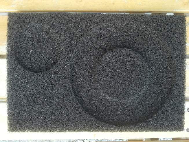

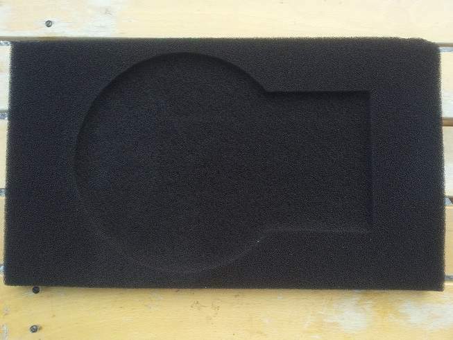

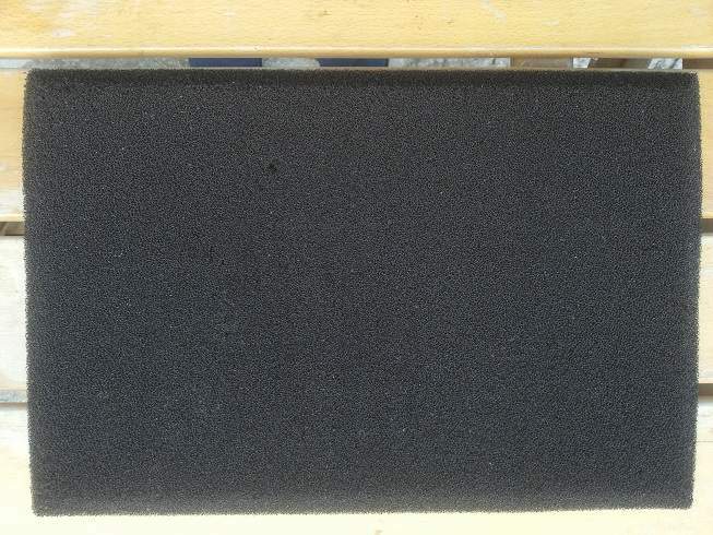

JureAR Inviato 15 Dicembre 2022 Autore Condividi Inviato 15 Dicembre 2022 @Massimiliano S. 1 ora fa, Massimiliano S. ha scritto: le 18 sono state le mie prime casse Confermo impressioni tue su questi diffusori, come scritto precedentemente a mio parere sono migliori le AR17 che con la sola differenza del cabinet con volume maggiore sono ancora più equilibrate e con il basso che arriva a 43hz invece di 48hz delle più piccole 18. Devo segnalare che la mia coppia ha griglie fuori ordinanza, sono quelle delle successive AR18S, con tolti gli inserti in plastica e fissate con velcro, tra un po' aggiungo foto di una griglia originale in foam ( unica che avevo e venduta... è tornata in USA) comune a tutta la gamma ADD (AR10/11/12/14/15/17/18). 27 minuti di ricerca, sotto la griglia AR18 il foam a cellule aperte... ...notare nella vista interna sotto lo scasso per woofer e tweeter... ...a confrontare il diverso scasso, comune per woofer e tweeter di griglia Cizek Model3, diverso anche il colore: nero AR18, marrone Model3. 1 Link al commento https://melius.club/topic/11755-ar-acoustic-research-facciamo-chiarezza/page/4/#findComment-674028 Condividi su altri siti Altre opzioni di condivisione...
