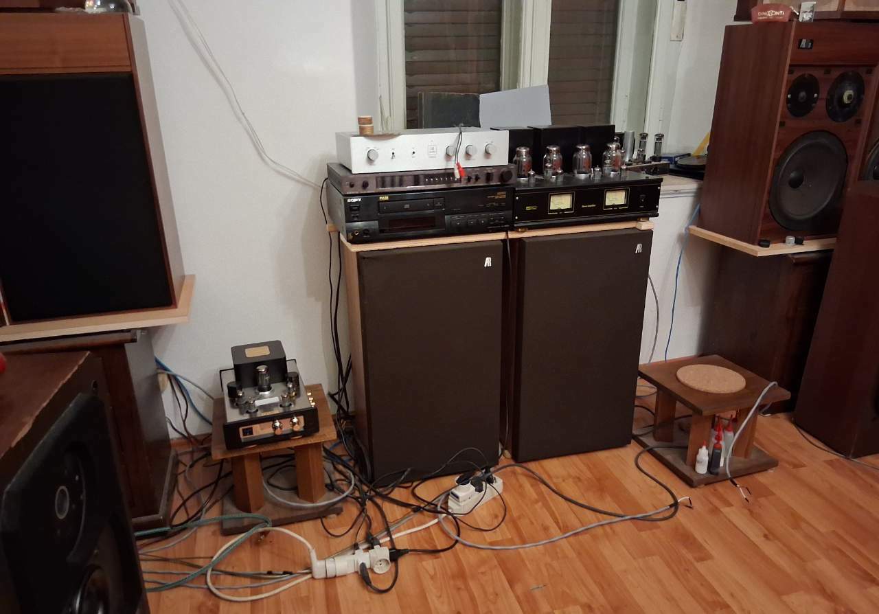

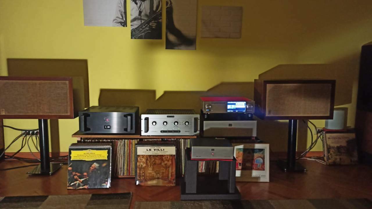

JureAR Inviato 15 Giugno 2025 Autore Condividi Inviato 15 Giugno 2025 MiUn quiz per "lo zoccolo duro" degli appassionati, collezionisti ed usufruitori di codesti strumenti...denominate i 6 modelli AR con woofer da 305 mm.( nonché serie, non chiedo l' anno) di Acoustic Research, di cui 5 ben visibili e riconoscibili, del sesto, a pavimento si intravede solo parte frontale. Al bravo risolutore un Melius la ricompensa Link al commento https://melius.club/topic/11755-ar-acoustic-research-facciamo-chiarezza/page/40/#findComment-1518338 Condividi su altri siti Altre opzioni di condivisione...
gimmetto Inviato 15 Giugno 2025 Condividi Inviato 15 Giugno 2025 Di getto: AR LST del '71, AR 3a prima serie, AR 3a seconda serie, AR 10 Pigreco replica, AR 91...L'ultima a pavimento ha la griglia con logo anni '80; AR 78 (o 98) LS? 1 Link al commento https://melius.club/topic/11755-ar-acoustic-research-facciamo-chiarezza/page/40/#findComment-1518355 Condividi su altri siti Altre opzioni di condivisione...
JureAR Inviato 15 Giugno 2025 Autore Condividi Inviato 15 Giugno 2025 @gimmetto tempestivo...non propongo più quiz!! Melius meritato. E quale suona meglio ? Tutte. 1 Link al commento https://melius.club/topic/11755-ar-acoustic-research-facciamo-chiarezza/page/40/#findComment-1518422 Condividi su altri siti Altre opzioni di condivisione...
